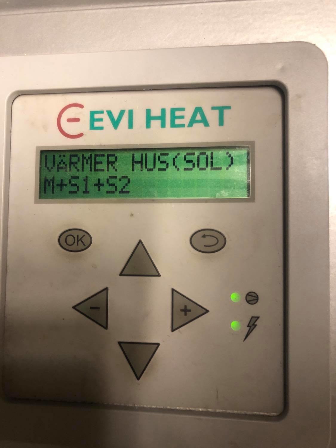

Hej Byggahus-medlemmar,
Jag vet hur kunniga ni är och vi skulle uppskatta det enormt om ni kunde hjälpa oss i det problem vi har.
Bakgrundsinformation:
I vår bostadsrättsförening har vi (tyvärr) en värmepump av modellen EVI Heat Titan Sun (vi har solfångare på taket, modell äldre). Denna är installerad runt 2009. I våras bytte vi ut flera komponenter för en summa på över 110 000kr (då var jag ej med i styrelsen). Denna krånglar rejält och systemet är underdimensionerat så när det blir kallt - så som det blev i februari - går en extern elpanna in. Som ordförande i en bostadsrättsförening med något sämre ekonomi så gör jag allt för att spara in där det går, och elförbrukningen är högsta prio. Allt gick jättebra tills februari/mars.
Nuvarande problem:

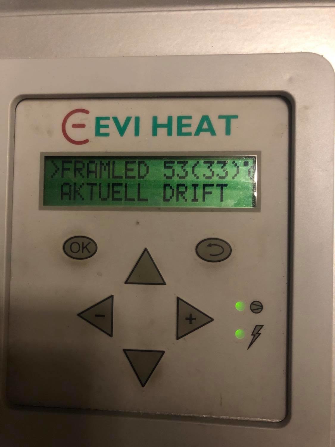

Värmepumpen värmer vattnet i värmesystemet till alldeles för höga värden jämfört med utetempraturen och värmekurvan. Det känns som att jag prövat allt och försökt tänka och förstå, men jag fattar inte vad som är fel. Energiförbrukningen är i taket, och det är alldeles för varmt inomhus.

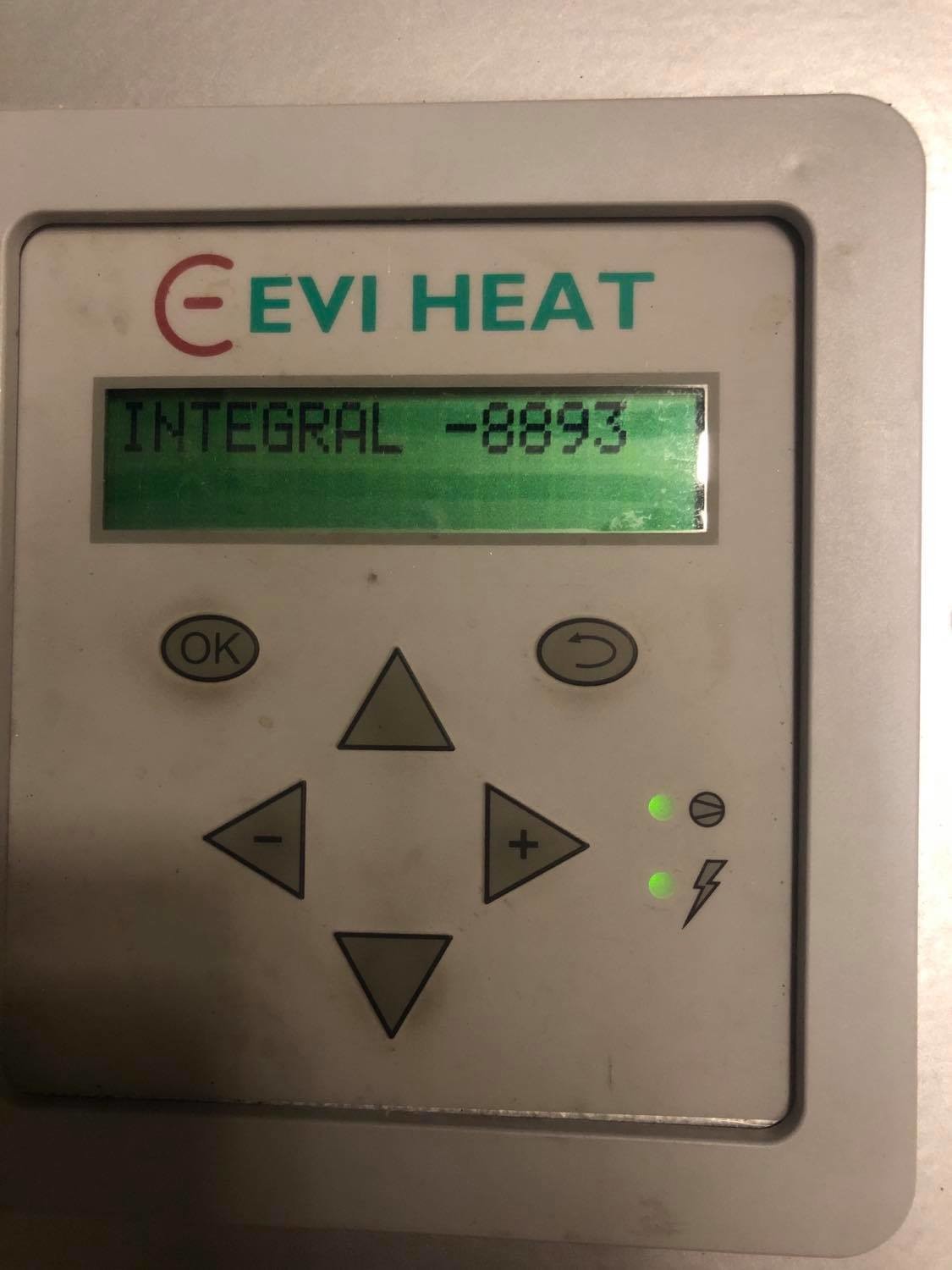

Värmepumpen är konstant över börvärdet och verkar producera oavbrutet. Integralvärdet svarar inte på detta och var idag när jag var nere och tittade på en så galen siffra som -8893! M.a.o. verkar inte värmepumpen själv uppfatta framledningstempraturen, trots att givaren i sig verkar fungera då jag kan se siffrorna på displayen.
Jag har ställt ned värmekurvan, jag har försökt att begränsa den genom att ställa maximal framledstempratur på 45 grader, jag har försökt att starta om, men inget av detta tycks fungera.
Vad kan man göra? Vad kan vara fel?
Enormt tack på förhand!

Hej Tobbetk,T tobbetk skrev:
Tack för ditt svar!!
Jag tror inte det då den under "Aktuell Drift" ibland säger att den värmer vatten. Det är även endast då som tempraturen i radiatorerna faller något (mäter uppe i lägenheten). Med andra ord verkar den ha koll på när varmvattnet ska värmas och verkar då göra det rätt. :/
Någon mer idé?
