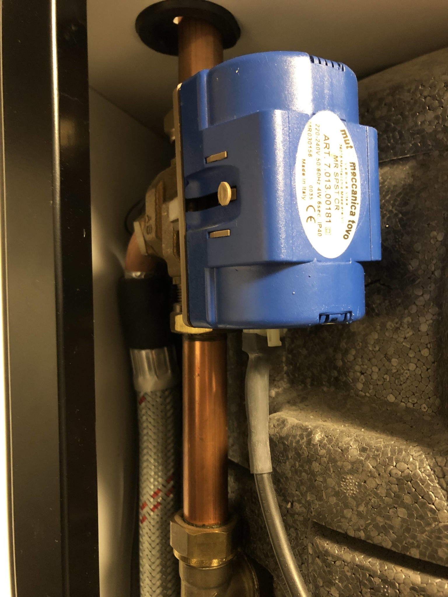

Jag läste i nått inlägg på en helt annan typ av pump när de hade nått liknade fel att det var en givare av nått slag som var slut. Kan det vara denna på bilden och hur kan jag kolla det?

  • Blå värmepumpsmotor monterad på kopparrör, nära isolering, med tydlig etikett.
Blir inte av med värmen kolla piggen under växelventilen och att motorn fungerar som den ska , vanligt fel. om den även löser på HP vid normaldrift ska du kolla slangarna som är under .Dom sätts igen med magnetit ( järnförening )
Jag kollade växelventilen och när han värmer varmvattnet så ibland slår den över vid 57,5 grader och piggen åker tillbaka varpå den börjar värma vatten till värmen istället. Bara ibland värmer den vattnet till 61,5 grader och den löser ut.
Hur vet jag annars att motorn fungerar som den ska? Kan jag kolla det på nått sätt?

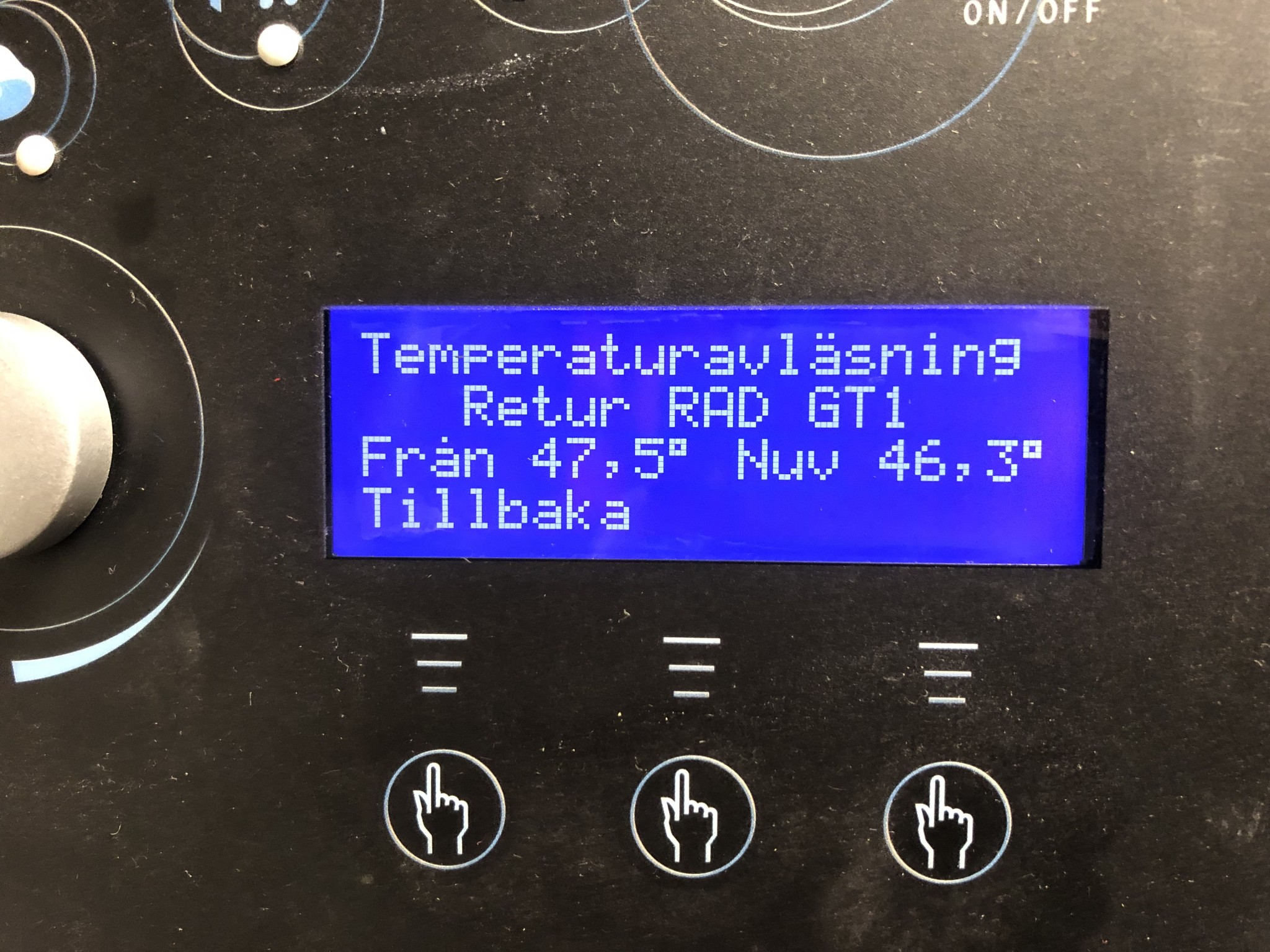

Vad har du för temperatur på returen vid värmekörning ? :thinking:

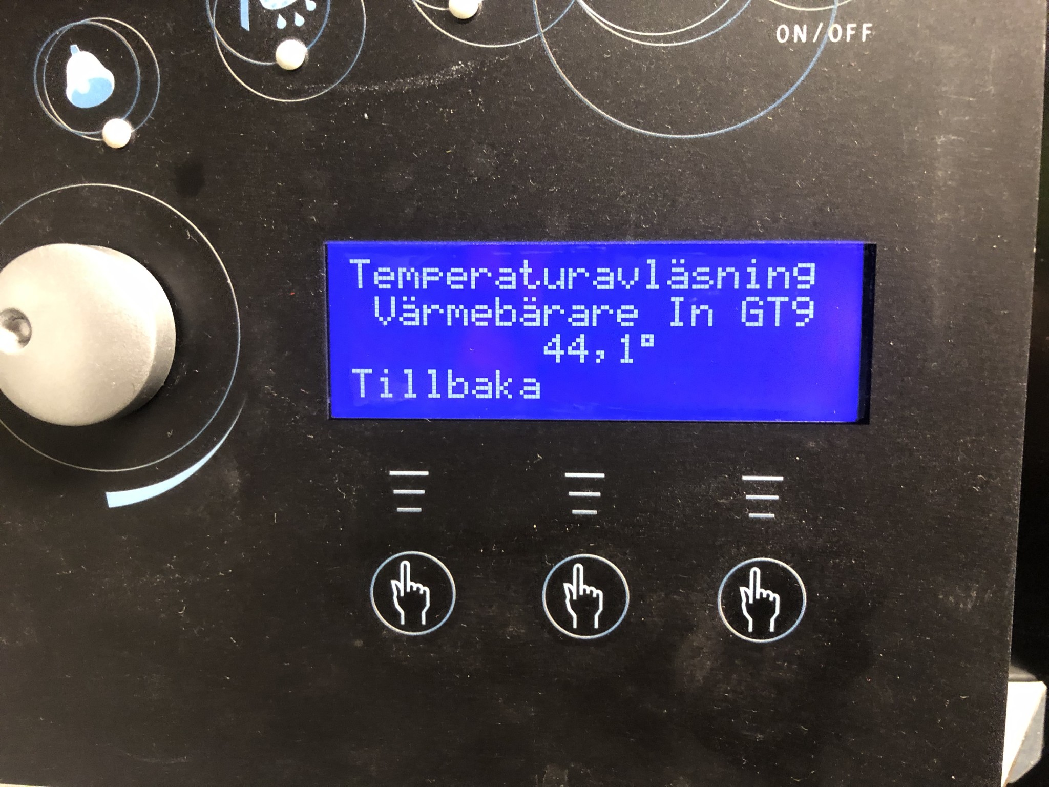

Vet inte riktigt vilken det är så bifogar bilder.

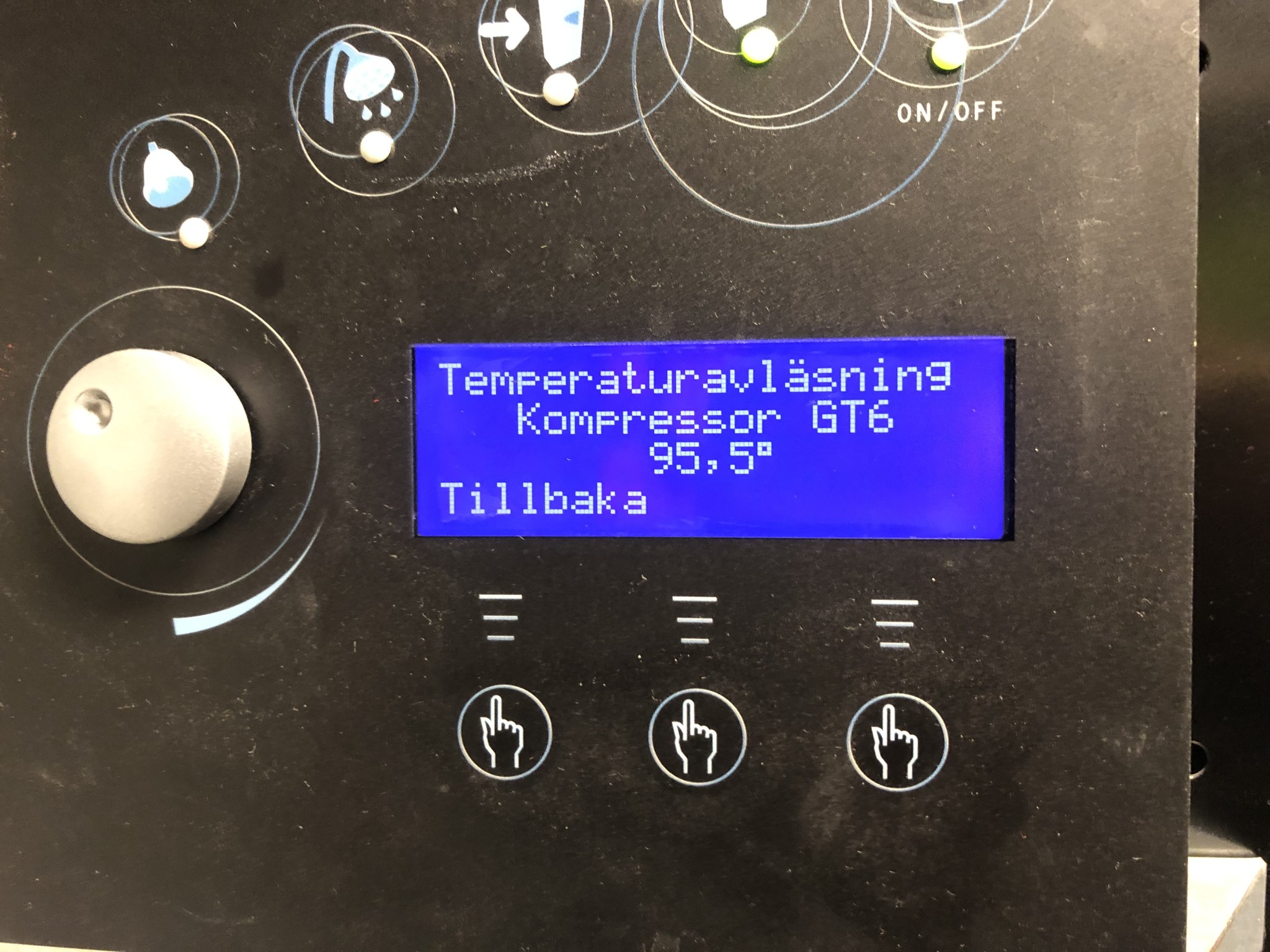

Det är 14,4- ute nu och pumpen har gått konstant i en timme för värmen. Nu har den helt stannat på 46,3 grader fast inställt är är 47,5. Känns ju lite märkligt och kompressorn på 95,5
  • Display visar temperaturavläsning "Värmebärare In GT9 44,1" på en värmepumps kontrollpanel.
  • Digital display som visar temperaturinställningar för en värmepump, aktuell temperatur är 46,3 grader.
  • Display på värmepump med temperaturinställning på 95,5 grader och texten "Kompressor GT6".

Tror det är lättare att du tar ett kort på cirkulationspumpen för värme för förstår inte vad du menar.Misstänker att du har en wilo/grundfors cirkulationspump och din växelventil är som på dom flesta äldre värmepumparna ingen hitt för dom har en tendens att börja kärva med åren och dom ställer sig oftas i ett mellanläge halvöppen/stängd mot värme/varmvatten.Du ser den vita armen på din blå växelventil och om du trycker den nedåt ska den fjädra tillbaka och den ska inte gå lätt att trycka nedåt.Börja kolla både cirkulationspumpen och växelventilen för din värmepump blir inte av med värmen.Har du gjort rent smutsfiltret på returen?
