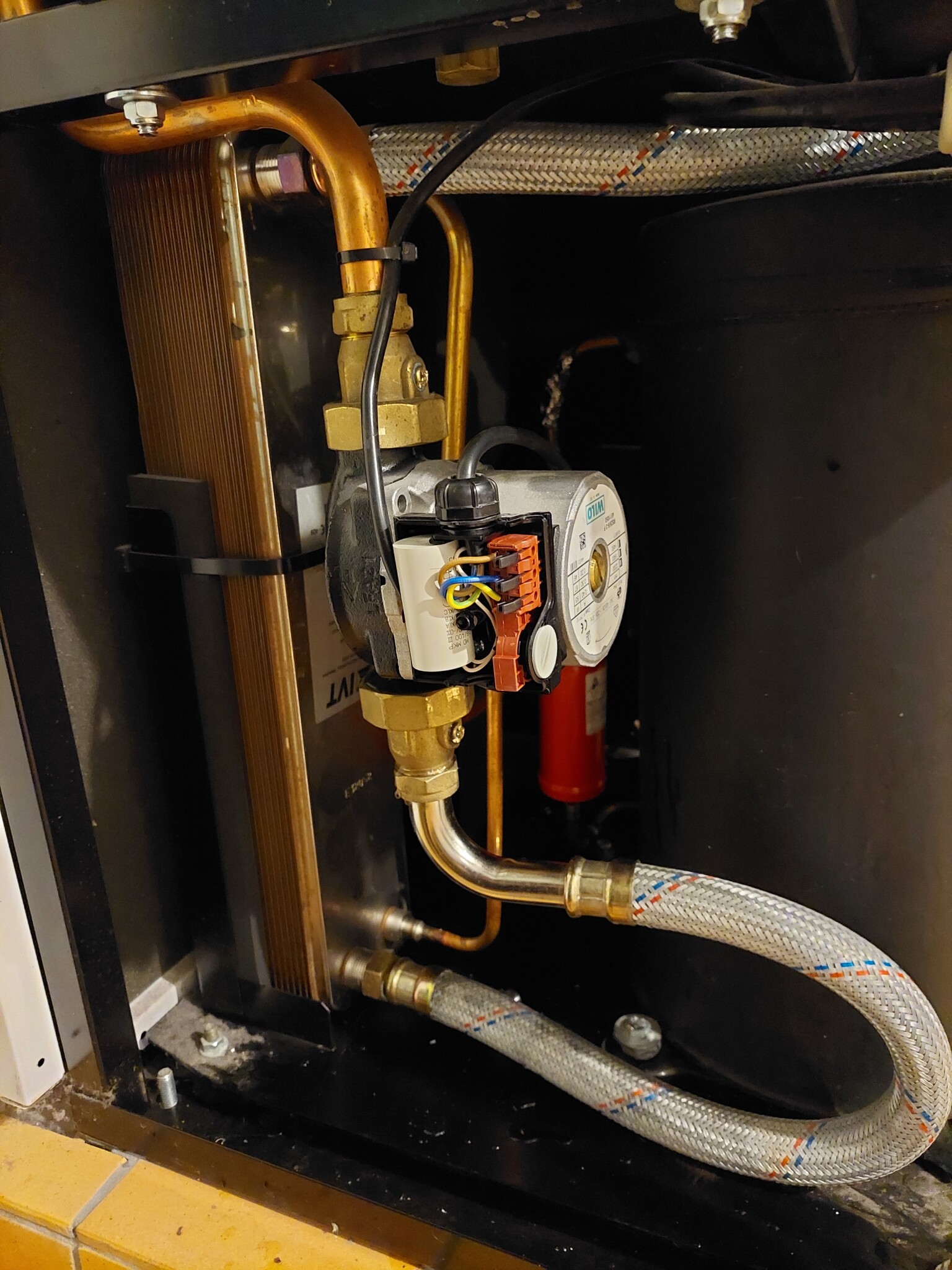

Jag har en IVT Greenline ht plus c7
Den felmeddelar ”pressostat hög” väldigt ofta och ibland även “elkassett”.
Knackar jag på värmebärarpumpen med ett verktyg vid omstart så fungerar den upp mot ett dygn ibland och annars bara några minuter.
Kan man öppna och rengöra pumpen på nått vis eller måste man beställa en ny?

Jag hade nog bytt pumpen, det är någon tusenlapp om man tar ett kvalitetsmärke.
Bytte på vår HT-C9 från 2004, men då började även ventilerna runt cirkpumpen läcka så jag fick byta även dem.
Hade också problem med pressostat hög, men det berodde nog främst på skit i slangarna längst ner, vet inte om det är åtgärdat till din modell.
Mot slutet så kunde den också trippa på pressostat hög om den gjorde varmvatten precis efter en lång körning värme.
Bytte pumpen lite innan den blev 20, men då lät den väldigt högt och drog mer än den skulle enligt specen, men då var det också värmepumpsbrist så jag beställde en ny då jag inte visste hur lång tid vi skulle behöva vänta på den nya ifall den gamla rasade.

Jag har bytt de tre slangarna som går från värmebärarpumpen och elpatron för ca 3 år sedan. Samma vvs kille sa då att det är bara att byta ut hela skiten och sedan dess har den funkat kanoon.13th Marine skrev:

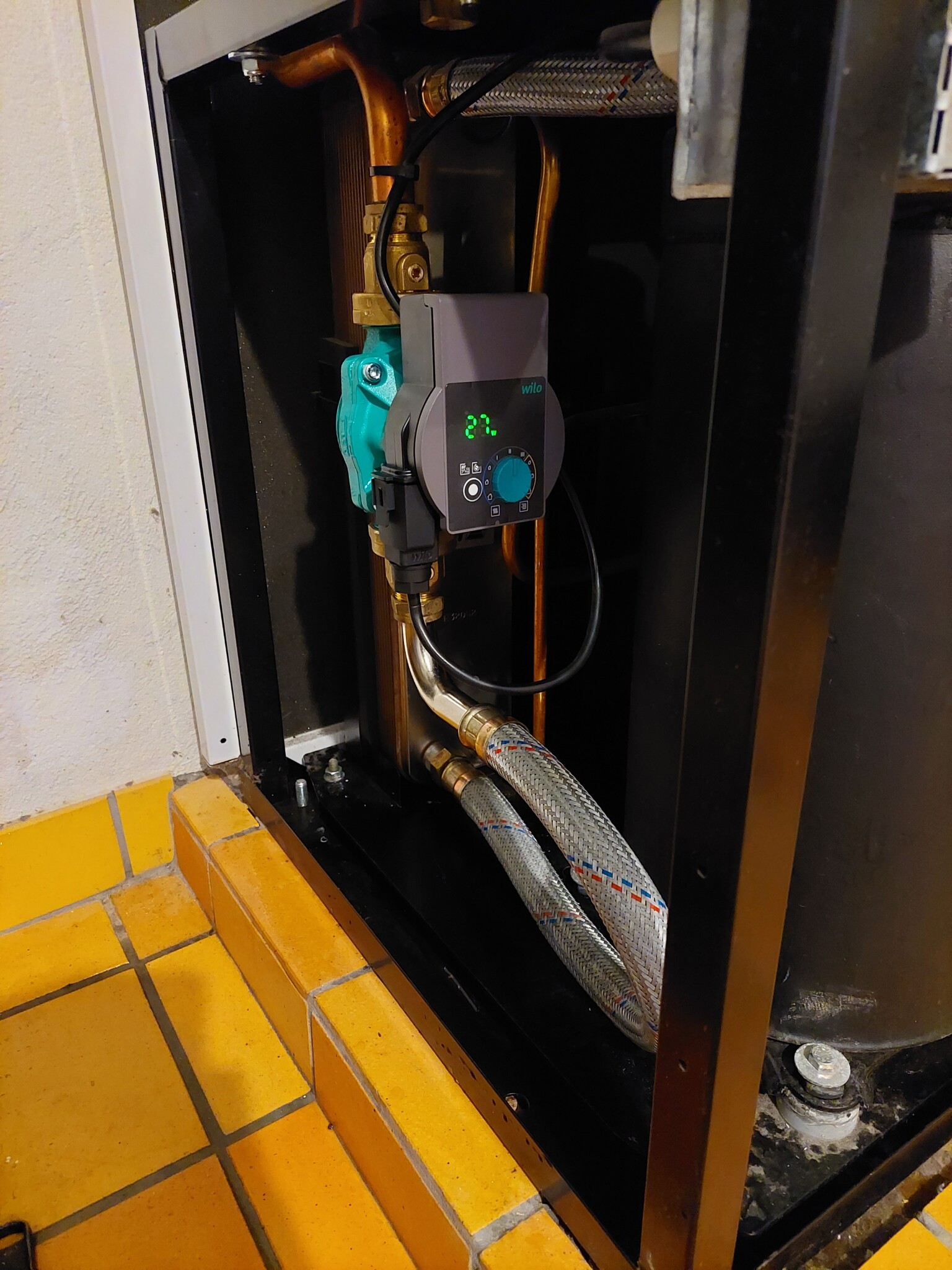

Det är bara nu på sommaren den beter sig så här alltså bara när den värmer vatten.
Tycker också 115 000 efter rot låter mycket i nuläget.
Kan man byta värmebärarpumpen själv. Jag är ingen Vvs kille men är hantverkare så jag har fixat en del vvs på huset själv tidigare.
Fick hjälp att byta slangarna förra gången.
Kan själv!
· Trelleborg
· 20 054 inlägg
Jag bytte själv och är ingen VVSare, däremot gillar jag att fixa saker själv.
Det som hände mig var att en av ventilerna började läcka vid skruven.
Så jag fick byta dem också.
Ahh okej 👍13th Marine skrev:
Ja det är ju avstängare både innan och efter så man behöver ju inte tappa ur systemet. Får hoppas mina är täta 😅
