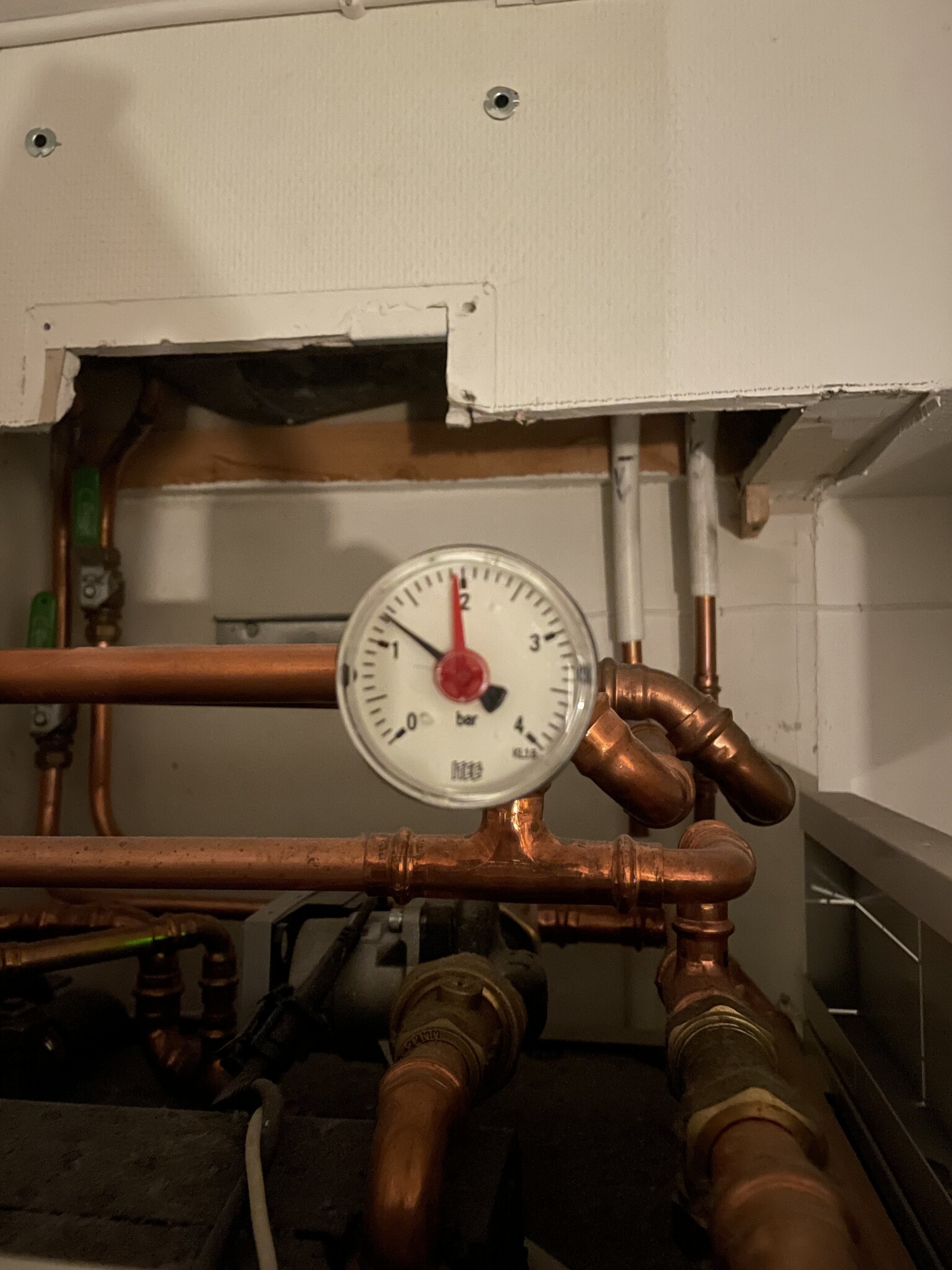

Har en luftvattenpump CTC i255.
Har upptäckt den senaste tiden att efter tex en normal dusch sjunker trycket till runt 0,5 bar.
Sedan när systemet fyller på sig låter ett sprakande ljud från några element i huset under ett stund.
Sedan stannar påfyllningen vid 2-2,5 bar.
Tidigare har inte pannan varit så här.
Är det troligt att något är fel och i så fall vad?
  • Manometer på ett rörsystem, trycket visar runt 2,5 bar. Kopparrör och ventiler syns bredvid mätaren.
Om trycket åker JOJO, i förhållande till värmen på vattnet, så är det att kolla upp exspansionskärlet.
Antingen dåligt med luft eller så är blåsan trasig i det. Vatten går inte att komprimera, det ökar i volym med värme. På kärlet som sitter i nederdelen på VP, så är det som en bilventil, tryck till på piggen, ska pysa till, då finns luft, inget vatten, kommer det vatten så har blåsan punka. ( bara byta )
Att fylla luft, tappa ut till trycket är noll, pumpa i luft, ökar trycket, ut med mer vatten. Trycket i kärlet ska vara ca 0,6 bar och då ska det inte finnas vatten i det och trycket ska stå kvar på 0,6 bar.
