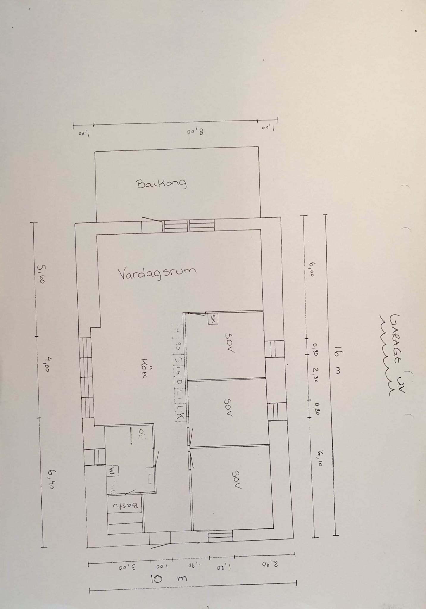

Jag har ett hus på ca 120kvm där solen skiner in nästan alla soltimmar på dygnet. Det är ett "miljöhus" eller vad det kallas med rejält tjockt lager isolering. På somrarna innebär det att det ofta är närmare 30 grader varmt inomhus som aldrig försvinner.
Huset är "avlångt" med ingång på ena kortsidan. Det är rätt öppet mellan vardagsrum och kök. Mitt sovrum har dörr in till vardagsrummet.
Planritning: https://imgur.com/a/SNLiKq3
Jag spenderar mest tid i vardagsrummet och köket dagtid och förstås sovrummet kvällstid. Sovrummet försöker jag hålla stängt dagtid och öppna ett takfönster kvällstid men det är inte tillräckligt.
Vardagsrummet och sovrummet är helt klart viktigast att kyla ner. Vardagsrummet är ca 31 m2 (77,5 m3).
Vi eldar i vedpanna med ackumulatortankar och har vattenburen golvvärme för uppvärmning vintertid men behöver inte värma något alls under sommaren. Värmepumpen kommer därmed i princip endast användas för kylning. Värme blir typ bara som backup om golvvärmen skulle gå sönder, vilket inte är så troligt.
Förhoppningen är att komma undan relativt billigt. Jag är inte heller ute efter att kyla ner resten av huset, utan det är framför allt vardagsrummet dagtid och sovrummet (med dörr till vardagsrummet) när man sover kväll/nattetid. Om köket kan bli lite kallare så vore det också trevligt men vardagsrum och sovrummet är viktigast.

Det är väl bara att prova? Den är förmodligen lika effektiv vid kyldrift som alla andra. Enda problemet rent tekniskt är väl att de där pumparna inte är gjorda att användas som värmekälla på vintern, så avfrostning och sånt är kanske inte så bra (om det ens finns).
Sen brukar det vanliga problemet vara att hitta någon som vill installera en pump av okänd billighetsmodell, men där har du kontakter som jag förstår?
TCL som märke känner jag till från bl.a. TV-apparater men inte när det kommer till värmepumpar. Det kan ju vara vilken kvalitet som helst. Mitsubishi har jag hört ska ha bra värmepumpar men även dom kan ju vara riktigt billiga. Vi fick offert (och installerade) på 7500kr på någon Mitsubishi-modell inkl. installation i Spanien.useless skrev:
Behövs det någon avfrostningsfunktion om den endast används på somrarna för kylning?
