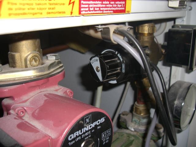

1. Ja
2. Jag cirkulerar vatten i radiatorerna men har "ställt ner värmen" genom att vrida på ett reglage (rund svart ratt) under den gamla elpannan. Om jag inte gjorde det skulle väl elementen vara typ 40 grader mitt i sommaren? Det finns också en cirkulationsump som går till VP och den går också hela tiden.
kan som jag skrev inte din värmepump, o luftvatten värmepumpar arbeter ju i hop med elberedare.
men tror att det är helt fel all vrida på den ratt du vridit på !!! den bör säkert vara fullt öppen.
din värmepump har troligen en utegivare & det är värmepumpen som bestämer tempraturen på vattnet, så rätt inomhus temp uppnås.
(just nu värmer värmepumpen bara rörena melan värmepump & elberddaren, där av de många starterna & korta driftstiderna. (man ska inte behöva röra en pinal, varken på sommaren eller vintern)

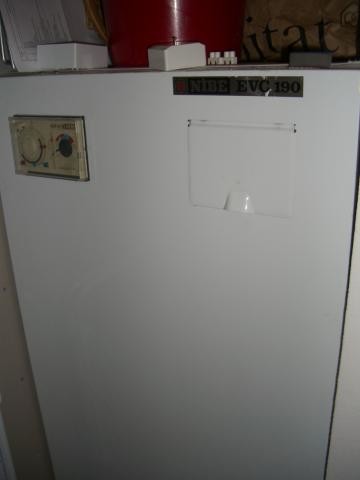

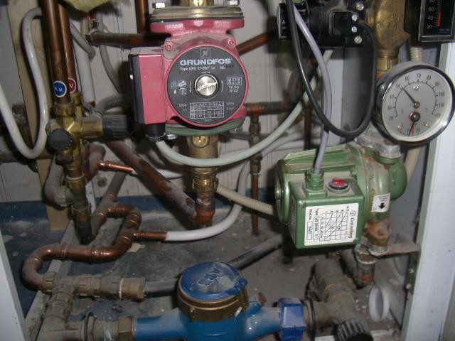

Bilderna.. ratten syns på första bilden...
Nu är jag lite osäker, men jag tror att du kanske inte vet exakt vad du har och/eller hur det är kopplat. Ett tips: Gör en skiss på alla sakerna och hur rören är kopplade mellan allt. Sedan så granskar du alla 'sakerna' för att komma underfund med vad det är (ventiler, säkerhetsventiler, blandare, termostater, circpumpar osv).
