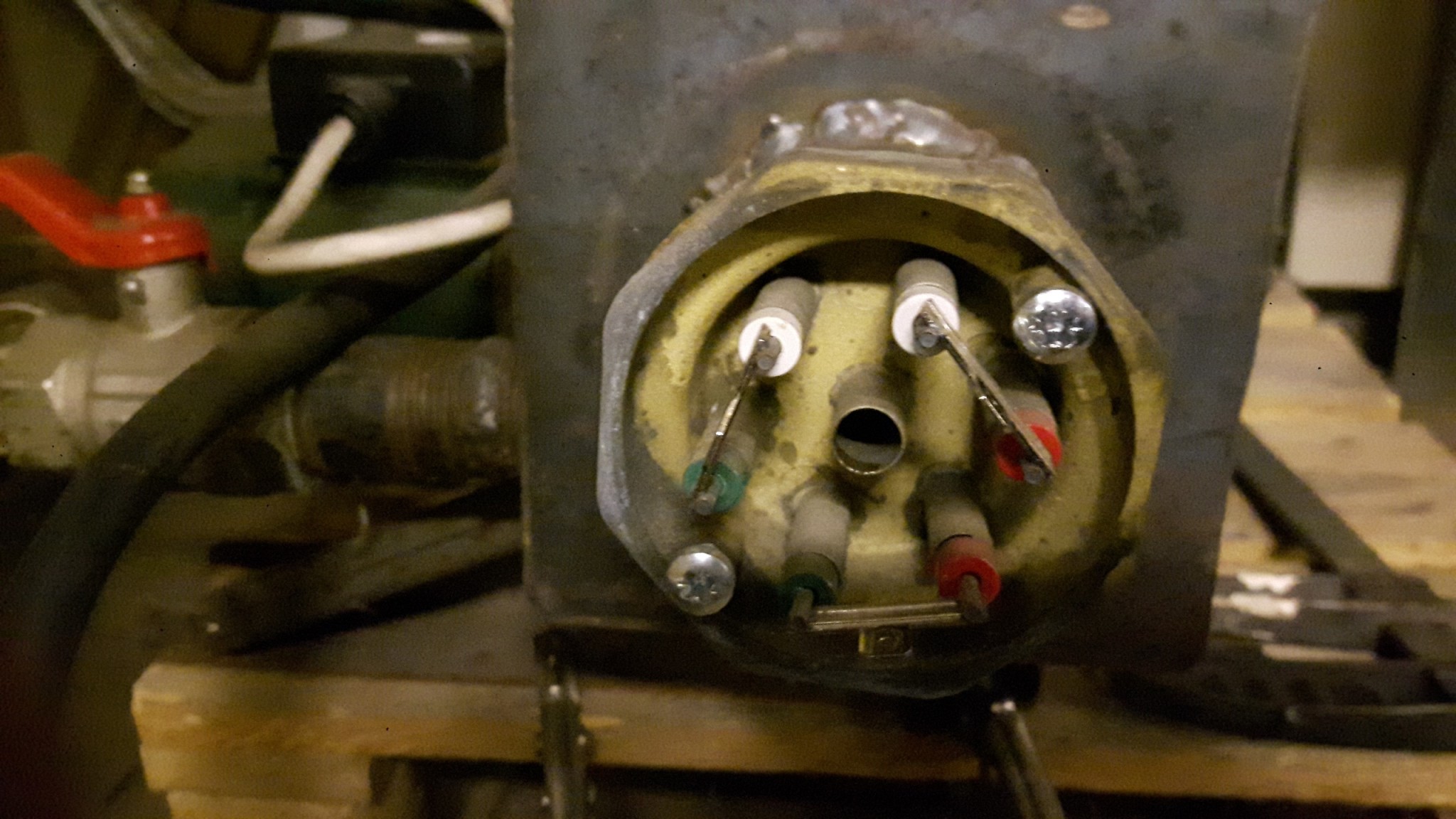

Detta är den patron som sitter i nu:

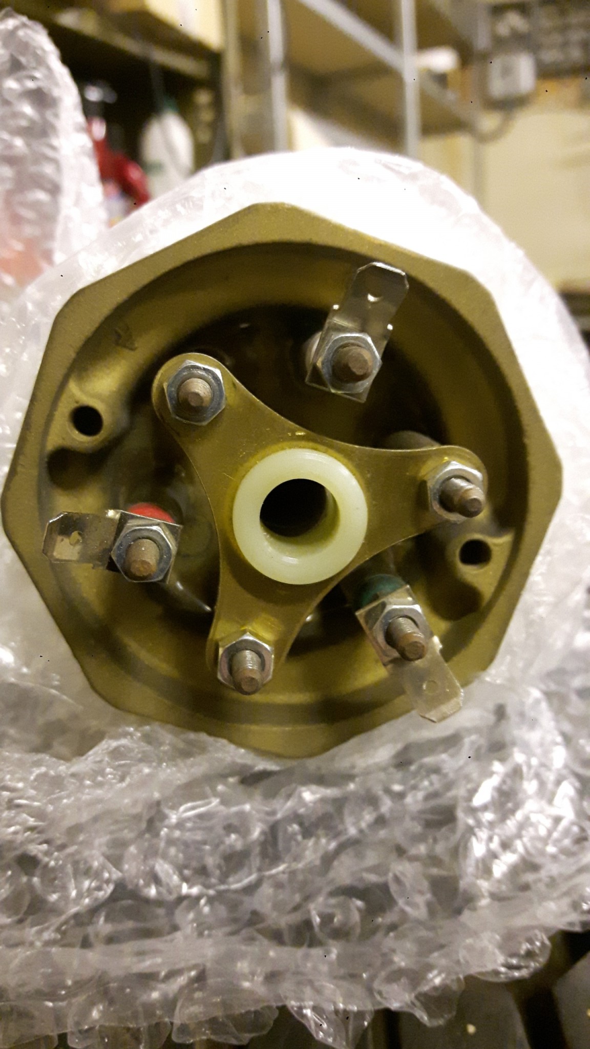

Denna fick jag när jag beställde en ny av lokale vvs:
Den gamla har alltså elementen hopkopplade 2&2 eller man ska uttrycka det medans den nya har fas & nolla i "var sin ände" på elementet..
Den gamla har 230 volt mellan anslutningen och jord/chassie så där ligger det 3 faser och jordas via chassiet,ingen nolla används.
Termostaten till detta är en 2-stegs med 2 givare.
Går det att använda den nya och hur kopplar jag den ?
Känns som nåt blir galet i termostatbiten om det är pga 2 stegstermostat som kopplingen skiljer.
Den nya har ingen koppling till chassiet alls så alla elementen är fas och nolla mellan den fyrkantiga mittdelen och resp element.

Du får koppla in den nya på samma sätt dvs med de tre flatstiftskabelskorna till stiften på elementen. Det enda som skiljer är att gamla var avsedd för 400 V över varje slinga och nya är 230 V. Det är heller inget problem med tvåstegstermostaten det fungerar nu också fast med lite andra effektsteg om nu patronerna har samma effekt.
Båda patronerna är 3000 watt så de är lika.

När termostaten kopplade bort ett steg blev effekten totalt 1.5 kW på gamla patronen och med nya blir det 0.5 kW så det är inget problem i sig mer än ganska låg effekt i steg ett. Och varken gamla eller nya ska ha någon kontakt mellan anslutningarna och chassie då är de söndriga. Det behövs heller ingen nolla så tänk inte på det däremot givetvis skyddsjord till någon lämplig punkt vid patronen eller det den sitter monterad i.

Vadå byglar? Den nya ska inte byglas, den ska kopplas in som den är (troligen, det vore konstigt annars).
Du kan roa dig med att resistensmäta elementen i den nya. Då mäter du mellan ett flatstift och mittengrejen. Det borde vara ca 52 ohm.

Så den nya ska inte byglas om så den är lik den gamla ?GK100 skrev:
3 faser på flatstiften bara då och mittsektionen orörd ?
Så är ju inte den gamla kopplad.
Där sitter ju
en fas på röd/vit
En fas på vit/grön
En fas på grön/röd
Ja bara in med faserna på stiften och inget på mitten, inga byglingar. Gamla var vad som kallas D-kopplad och gjord för 400 V över varje slinga den nya för 230 V över slingorna och därför Y-kopplad med plåtblecket i mitten.
Som sagt ingen annan skillnad än lägre effekt när termostaten ligger i steg ett. Så koppla in de tre trådarna och kör på.

Gamla el-patronen gav alltså 1 kW på första steget (2-fas) och 3 kW (3-fas) som jag uppfattar det. Nya el-patronen ger 1,5 kW med 2-fas och 3 kW med 3-fas. Nya el-patronen får i läget med 2-fas två stycken element i serie med 400V spänning på totalt.
Gamla gav 1.5 kW vid tvåfas en slinga parallellt med två i serie avsedda för och matat 400 V. Nya ger samma effekt och inte lägre som jag skrev tidigare här är det två avsedda för 230 V i serie fast matat med 400 V. Satte fel elementspånning 400 V i båda fallen tidigare då hade det blivit lägre effekt med nya patronen.
