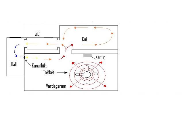

Takfläkt har jag och visst hjälper den, men inte tillräckligt. Lägger upp en skiss på nedre planlösning så ni ser hur jag tänkt att värmen ska "gå".

Jag tror du får svårt att få värmen att "gå runt" i köket som du ritat, söker sig säker direkt ut mot hallen.
Jag skulle försöka få till en fläkt från vardagsrummet in i köket "till vänster" om kaminen (i taket) och låta returen gå tillbaka via dörren och bortse från hallen då en lägre temperatur är av mindre betydelse där. Som jag ser det.
Eller oxå behåller du inblåsningen av sval luft efter golvet från hallen och därigenom får lite hjälp i cirkulationen. Men samtidigt får du då mer luft att värma. Kanske en fördel om kaminen ger "för" mycket värme.
Själv har jag märkt att det ibland ger bättre effekt att trycka in kall luft i rummet med kaminen än att försöka blåsa ut varm luft från det varma rummet.
Summa sumarum: vill du värma alla rummen så skulle jag ha flödet från hallen som du ritat men kompleterat med en fläkt till vänster om kaminen. Vill du ha maximal värme i vardagsrum/kök skulle jag bara ha en fläkt till höger om kaminen. Eller om möjligt längs golvet från köket till vardagsrummet till vänster om kaminen.
Har du möjlighet så ta upp hålen och prova lite olika riktningar på luften.
