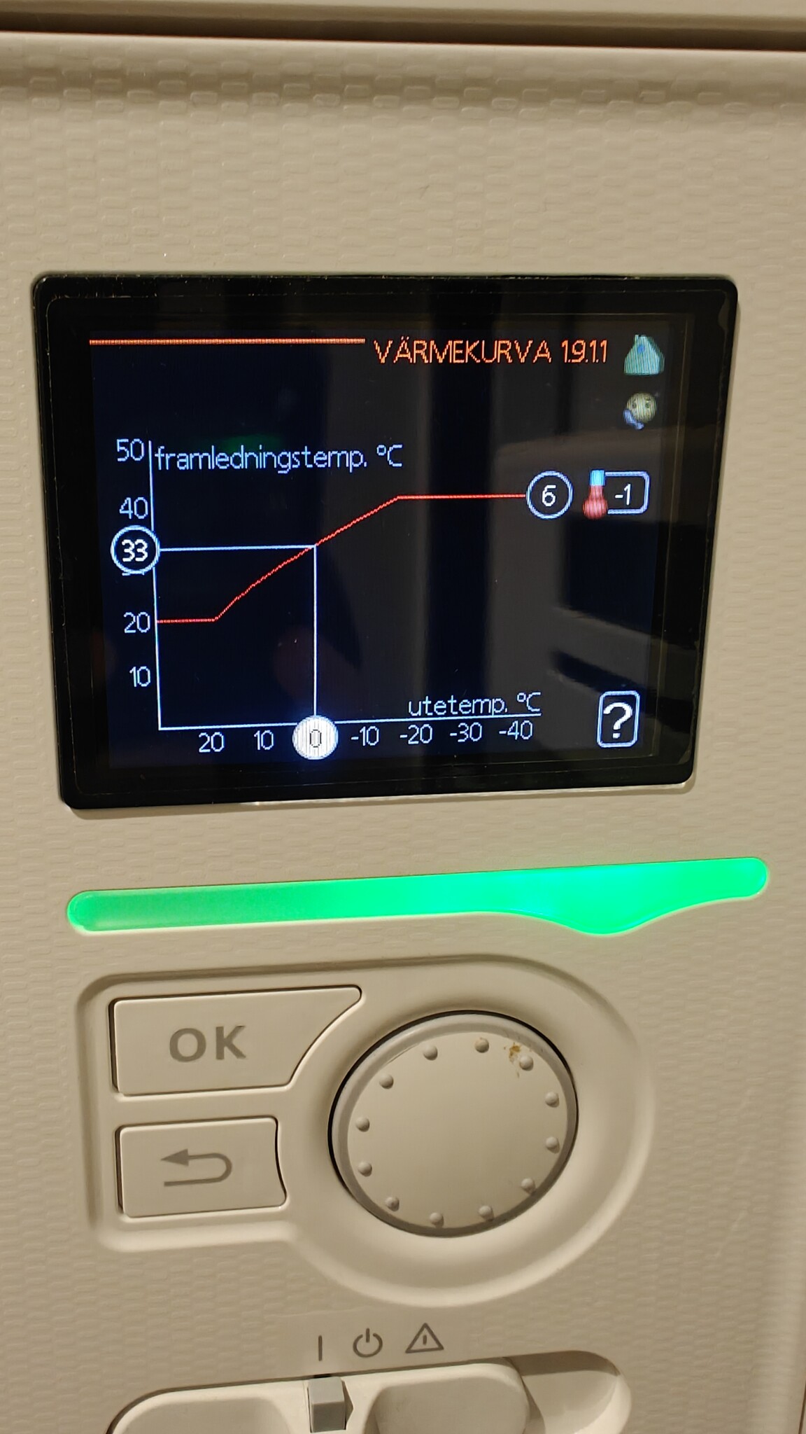

Väcker tråden till liv igen då jag har exakt samma fråga...
152 kvm
Golvvärme uppe och nere
1.5 plan
F750
Detta känns lite kallt just nu kring 7 grader ute.
  • Golvvärmepanel med temperaturkurva som visar framledningstemperatur vid olika utomhustemperaturer, inställning på 33°C. Temperatur känns kall vid 7°C ute.
GV i betong nere och GV under trä uppe. Var är det svalast. + 7 ute så borde det räcka med kurva 6 som ger +33 C ut. Hur många grader vill du ha. Är det för lågt får du höja kurvan + 2 C .till + 35 C.
Tack för svar. Siktar på 21.5 grader inomhus.
Mitt problem är att jag kan ha gradminuter på -flera tusen (just nu -721, och det är 7 plusgrader ute!), och att pumpen aldrig hinner ikapp. F750 ska ju vara dimensionerad för 200 kvm, och vi har precis som du säger platta nere och trä uppe. Är rädd att jag kanske kommit åt någon inställning som gör att det blir svårt för pumpen att komma ikapp, eller att den börjar för sent...

Jepp det med gradminuter om det ska vara så bra, vet jag inte och inte insatt i det. Men ha lite is i magen, så kommer dom in som vet mera om gradminuter, som går att ställa upp/ner i menyn. Gradminuter som du kanske vet, är något som VP ska vänta på, ska bli noll eller vad är, innan den startar kompressorn, detta är även för dom nya VP varierar i avgiven värme som slingrar sig runt ett basvärde och väntar in ett underskott i tempen. Varför begriper jag inte.
Ytterligare en del i det hela, i menyb så finns det någon om cirkpumpen, med auto och inte auto. Tryck av bocken där om den finns. Annars kommer cirkpumpen att gå ner i varv ( bara skit ) och ge mindre kraft/fart på flödet, då värms det mera i VP och kanske känns som för mycket, med malfuktion som följd. Se till att den går konstant och se hur många % som är minst på farten, hittar du, så sätt min 50 % att börja med.
