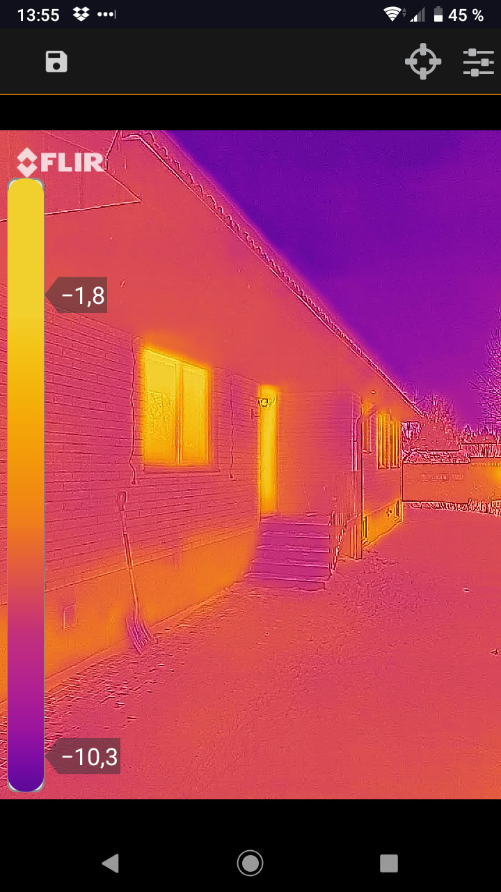

L LarsAgerstrand #1 Medlem · Värmland · 137 inlägg 28 jan 2019 13:56 LarsAgerstrand Medlem Värmland 137 inlägg 28 jan 2019 13:56 #1 Hej, detta är en värmekamerabild av mitt hus. Som ni kan se är värmeförlusten från källarväggen mycket större jämfört med väggarna på markplan. Är det normalt att det är så? Huset är byggt av lättbetong. / Lars Inloggade ser högupplösta bilder Logga in Skapa konto Gratis och tar endast 30 sekunder
Peter2400 #2 Medlem · Västkusten · 5 616 inlägg 28 jan 2019 14:08 Peter2400 Medlem Västkusten 5 616 inlägg 28 jan 2019 14:08 #2 Jag tycker det ser normalt ut, teglet har väl en luftspalt bakom sig och borde anta utetemperatur. Källarväggarna är väl solida.
