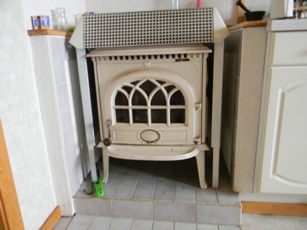

Så här har jag gjort med min Kamin ..
Har byggt ett extra hölje i plåt .. Tidigare så gav kaminen
bara strålningsvärme i köket men nu sprider sig värmen även till de andra rummen.
om dörrarna är öppna dvs. till rummen..
Den övre delen går att fälla upp så man kan fixa mat där på Kaminen
om det blir strömavbrott . Det sitter gångjärn på baksidan...

På vilket sätt ger plåthöljet värme till de andra rummen? Är den som en tratt DF or att fånga värmen och sedan rör och fläkt kopplat på den?etiol skrev:Hej...
Eti..
Hej ..
Tidigare gav Kaminen bara strålningsvärme, då kaminen bara har en gjutjärns vägg.
och den värmde då bara köksdelen
när sen plåtarna kom på plats runt Kaminen, fick den konvektionsverkan.
vilket innebär att den varma luften mellan väggarna får en högre genomströmnings fart
och gör att spridningen av värmen når till större delen av huset.. och ger en jämnare värme...
Så har man en öppen planlösning i huset så behöver man inga fläktar eller rör..
det sköter sig själv..

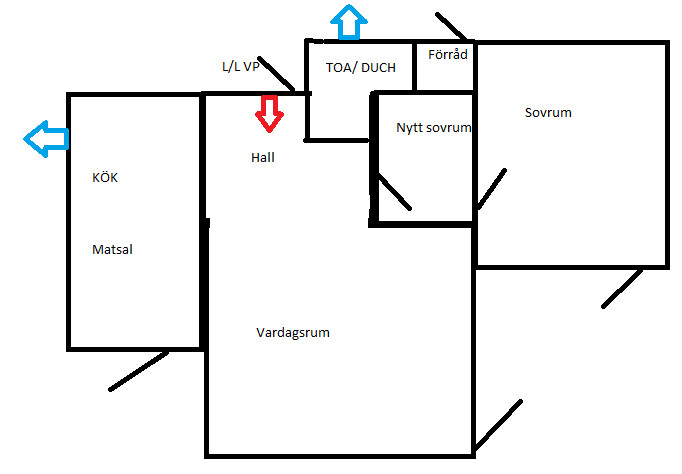

Hej, jag håller på att bygga ett rum till grabbarna i stugan. Har en Luft/luftvärmepump (röd pil) men hur får jag både värme och frisk luft till grabbarnas sovrum och till master bedroom längst till höger. När dörrarna är stängda. det finns ingen vind.
Nya sovrummet kommer behöva friskluftsventil, kan du dra ett rör längs taket genom förrådet och ut i yttervägg? Kommer inte bli lätt att få in värme i sovrummen från luftpumpen som sitter dåligt till, skaffa små elradiatorer.
Smart. Sitter radiatorer i stora sovrummet men ville ju helst ha "billig" uppvärmning där med.Jonatan79 skrev:
Kommer köra med öppna dörrar när man inte är där.
Fasen vad skönt med ny input. Tack!
