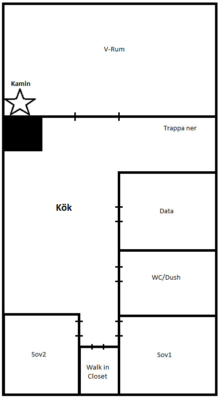

Ursäkta om jag kapar tråden lite. Men kändes onödigt att skapa ny tråd när denna fanns. Jag har en kamin på övervåningen hemma, och jag kom på idén nu att dra upp ett rörsystem på vinden för att förflytta värmen från V-rum där kamin står till andra rum. Säg att jag vill ha utblås i 3 andra rum på övervåningen. Vilken kapacitet på fläkten kan behövas då? Eller ska man ha 3st rörfläktar som betjänar varsitt rum kopplat till samma sugrör i V-rummet?

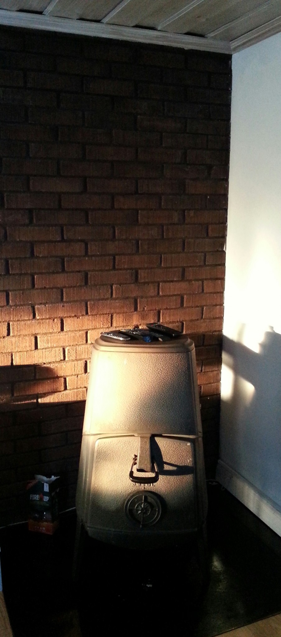

Vad har du för kamin ???
Ställ dig framför spisen och tag en bild så att bilden blir från golv till tak
Lägg upp den här ..

Gärna en skiss på våningen..underlättar...

En väldigt basic skiss på planlösning. Tar ingen hänsyn till skala eller något sånt. Men så ser planlösning ut iaf. Hade velat haft utblås i Sov 1 & 2 och i Köket någonstans kanske.

Jaha. en Jötul 4 ? dom värmer mycket bra, har själv haft en sådan...
Här är nog så pass långt mellan Kaminen och dom bortre rummen så du får
ha en större kanalfläkt och det fungerar nog med 1 st.
med två hastigheter 360 / 280 m3 / h och som går tyst ....Ansl.125 mm
Jag skulle lagt ett rör och förgrenat det till sov 1 och sov 2 chansen finns att det
klarar köket också, den vägen.. I taket över spisen bygger du en snygg kåpa
som fångar upp mer varmluft och centrerar det till röret..
