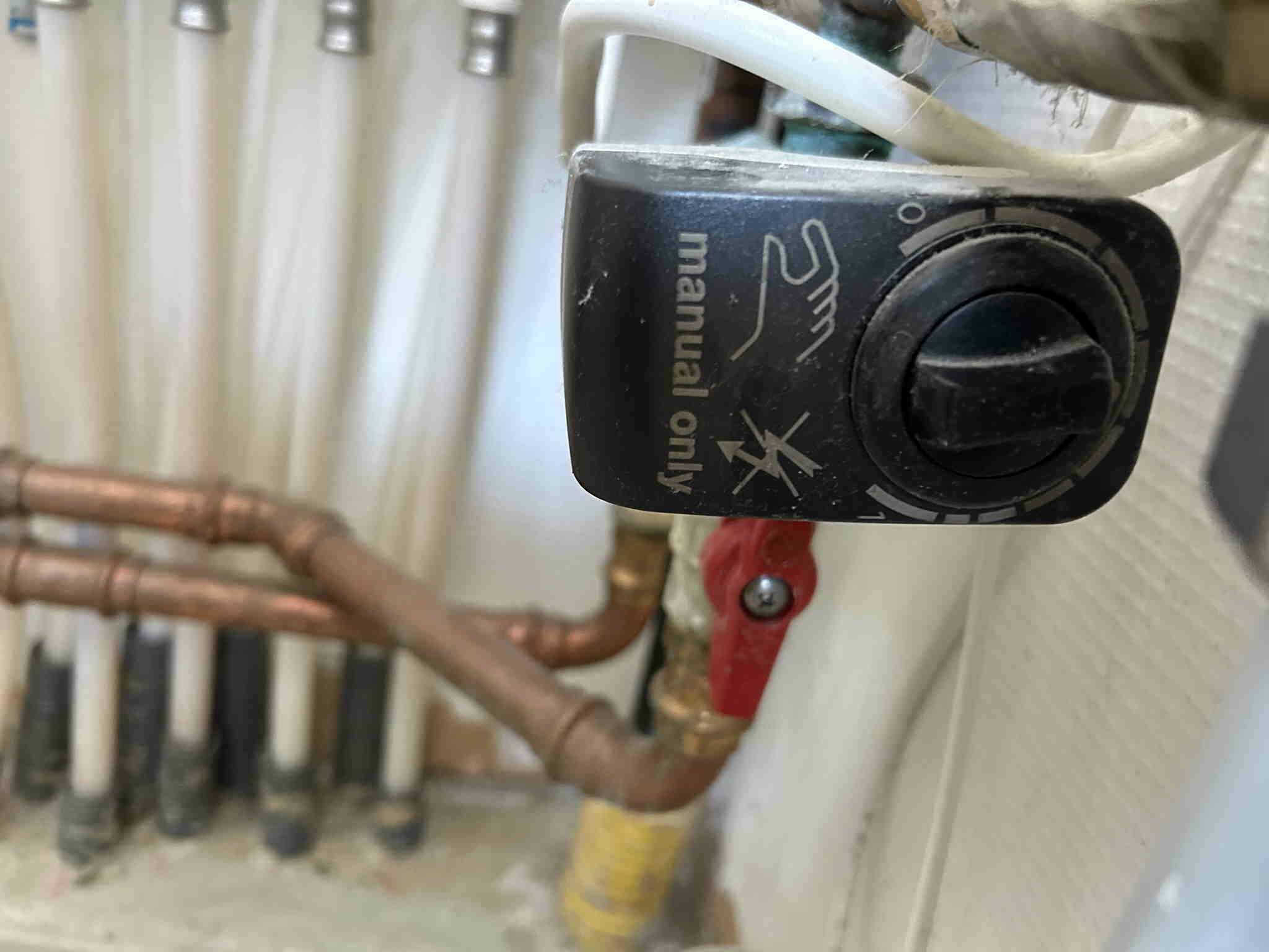

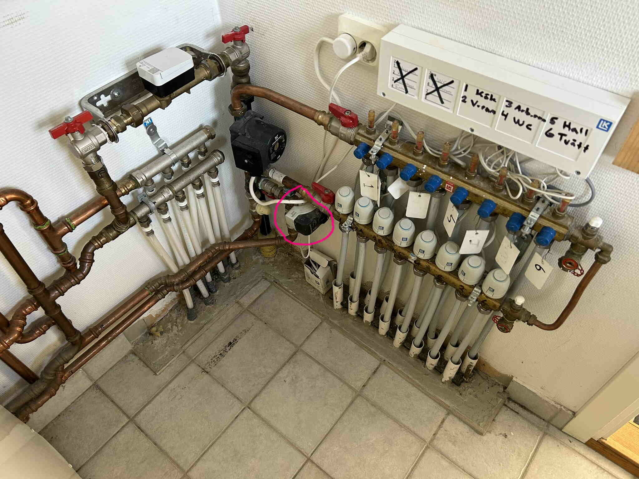

Jag har en IVT 490 frånluftsvärmepump. Vattenburna radiatorer på ovanvåning och golvvärme på bottenvåning. Problemet är att det med värmekurva 5,4 är kallt (19,5°) på bottenvåningen medans jag måste strypa värmen på ovanvåning för att det annars skulle bli alldeles för varmt. Jag har luftat både radiatorer och golvvärme.
Jag har förstått att det ska finnas en blandningsventil för att justera förhållandet mellan golvvärme och radiatorer. Är det den markerade på bilden? Jag hittar ingen beteckning på den mer än att det verkar vara en Siemens. Jag hittar heller ingen som ser likadan ut vid googling. Vredet är ganska rejält trögt att vrida på. Är det rätt väg att öka här eller ska man hellre strypa flödet på returledningen från radiatorerna? Den står på samma som vid installation, 1,6.
Det känns som att vi eldar lite för kråkorna som systemet går nu.

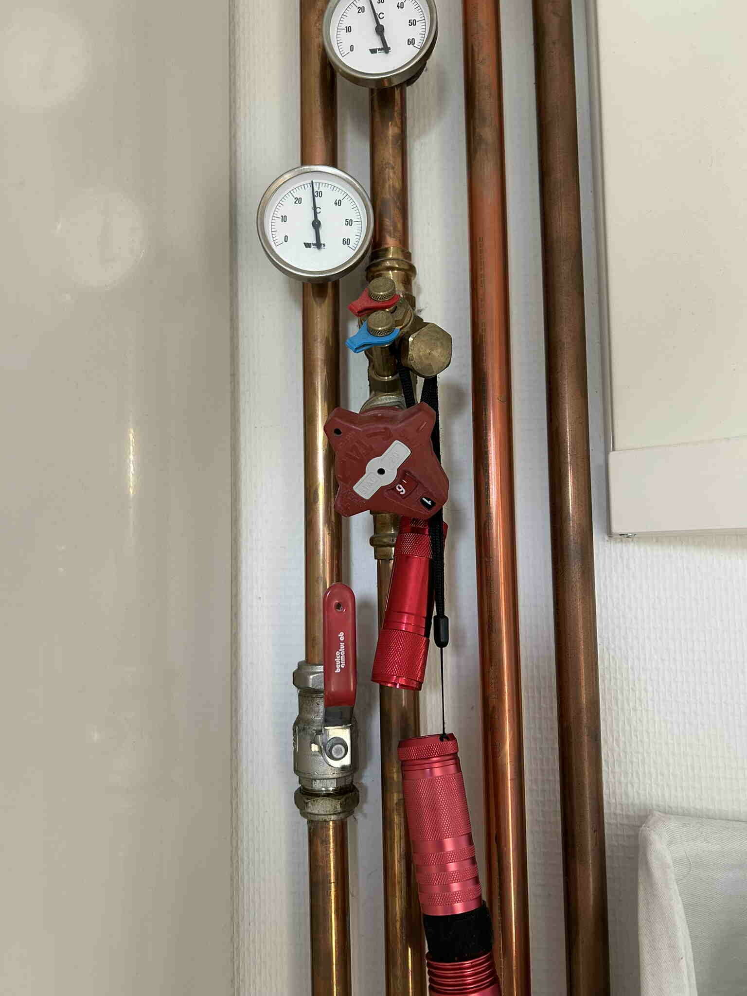

Fungerar den svarta cirkulationspumpen till golvvärmen bra som den ska? Man kan lossa skruvlocket och komma åt motoraxeln med en skruvmejsel om det behöva. Går ju även att strypa ner flödet/värmen till övervåningen med den stora röda kranen med sifferfönstret.

Jag har svårt att avgöra om den funkar som den ska, men den vibrerar lätt och det susar från den som av strömmande vatten. Om jag drar ur kontakten så slutar den vibrera men det susar fortfarande. Hur menar du att jag kommer åt motoraxeln?
Man kan lossa det myntstora skruvlocket och komma åt motoraxeln med en skruvmejsel om det behövs för att hjälpstarta cirkulationspumpen om den kärvar fast (t.ex. över sommaren).

Pumpen går och ändrar hastighet när man vrider på trelägesväljaren.
Den inringade är en shunt, bara manuell. sitter kanske med en mutter mot ventilen. Lossa den och kolla piggen/pinnen som sitter in i ventilen, den ska gå lätt och inte sitta fast. Med piggen ute helt så är det max värme ut i golvet
