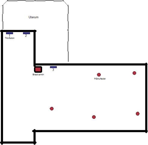

Jag eldar mycket i braskaminen och tänkte värmeförflytta luft till angränsande uterum.
Villan som är byggd 2007 har ventilation genom en frånluftsvärmepump.
Det finns en hel del tilluftsdon i huset. Tre av dem tar sin luft från mitt nybyggda uterum (ventilationen i uterummet är dimensionerad för att klara detta).
Jag hade tänkt att i en av tilluftsventilerna, som tar sin luft från uterummet, sätta en fläkt som vid en viss temperatur istället blåser ut varm luft i uterummet, enl. bifogad skiss ventil nummer 3.
Behöver man öka flödet (arean) i de två andra tilluftsventilerna?
Eller brukar tilluftsluften vara överdimensionerad?
Skulle helst vilja släppa ut luften vid golvet i uterummet men fläkten kommer att sitta ovanför en altandörr så det är kanske inte så lätt att på ett snyggt sätt göra en installation för detta.
Kommer det att fungera?
Är det rätt att sätta fläkten i tilluftsdon 3?
