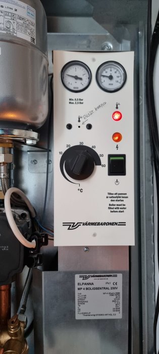

Värmepanna med kontrollpanel, tryckmätare, varningslampor och temperaturinställning från Värmebaronen.
Hei! Har Värmebaronen vannbåren varme. Jeg har trykk og vann, men ingen temperatur i gulvet. Reset lyser. Jeg klarer ikke finne ut hvordan man trykker inn reset-knappen. Jeg har prøvd med en tynn nål i hullet. Er det lurt å skru av hele systemet i noen timer? Mvh Signe

Hei! Har Värmebaronen MP4 vannbåren varme. Jeg har trykk og vann, men ingen temperatur i gulvet. Reset lyser. Jeg klarer ikke finne ut hvordan man trykker inn reset-knappen. Jeg har prøvd med en tynn nål i hullet. Er det lurt å skru av hele systemet i noen timer? Mvh Signe
Pröva att försöka rucka på själva dosan som resetknappen sitter på, och försök sedan igen. Att montera isär allt är nog överdrivet arbete.

Takk for svar. Jeg mente ikke å demontere alt nei, men å skru hovedknappen (strømknappen) av. ;)
Vår brukar fastna pga sättningar så att trycka fast och skjuta upp delen med resetknappen är mitt bästa tips. Lycka till :D
