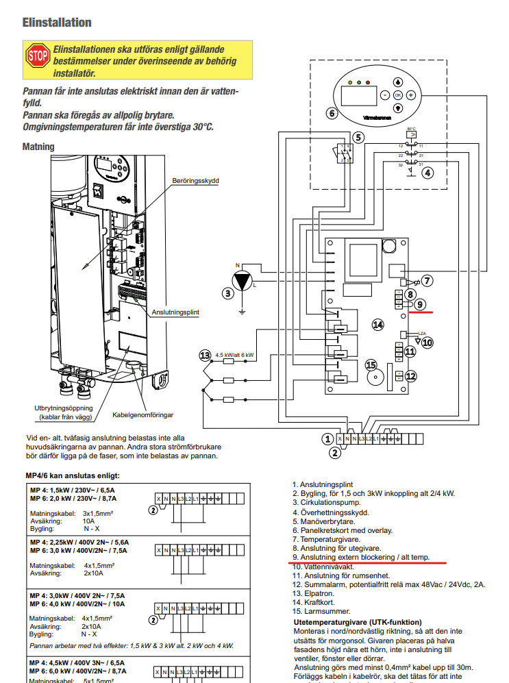

Nu var det några år sen jag installerade den men har för mig att man bara tog bort en bygling i pannan, borde vara rödmarketat på bilden nedan.
Elektrisk installationsschema för uppvärmningssystem med rödmarkerad bygling.

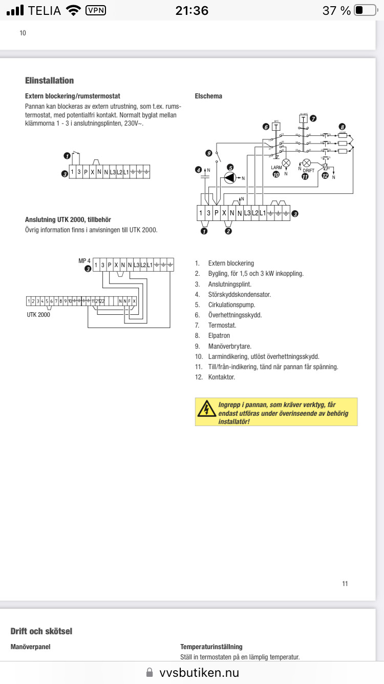

Jag har inte G2 så plintarna ser lite olika ut på min panna men jag kollade precis min manual och jag använder mig av ”extern blockering” dvs pannan blockas när Netatmo termostaten kommer upp till inställt värde.

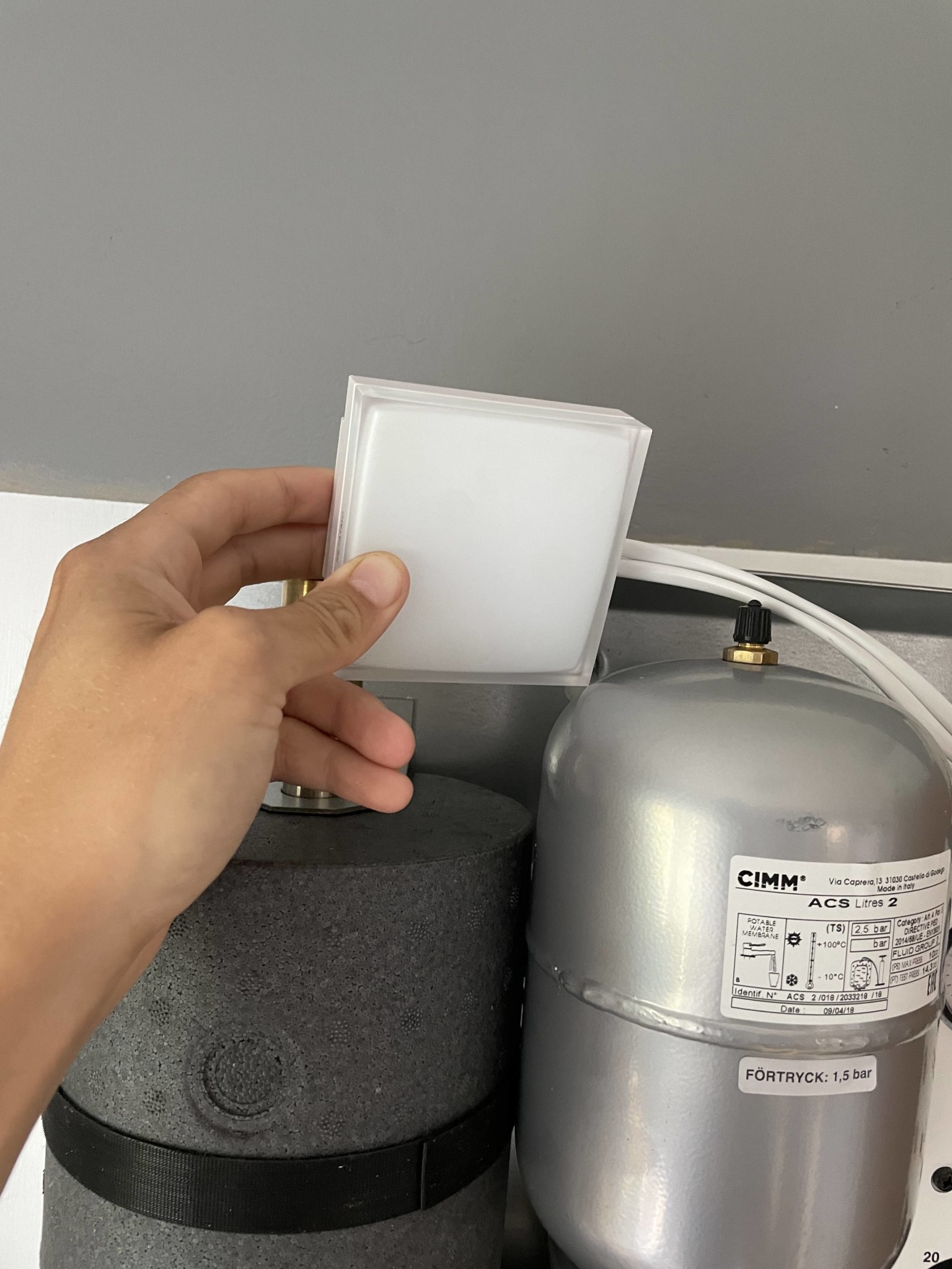

Termostaten har ett relä som ska sitta vid pannan vilken har 4st kablar, 2st till plintarna för extern blockering och 2st för elförsörjning (230v/nolla). Relät (ansluta via Wi-Fi) får plats under pannans kåpa uppe vid expansionskärlet så det går att gömma det helt. Se bild.
Hand som håller en termostat bredvid en pannas expansionskärl med kablar synliga.

Tack hörni det här har jag längtat efter! Har också den äldre mp4:an. Så en sladd in på klämma 1 och en på klämma 3, se bild nedan?Jag som inte är elare: exakt var kopplade du in elförsörjningen 230v/nolla?
  • Elektriskt kopplingsschema och instruktioner för anslutning av rumstermostat och tillbehör till en panna.
