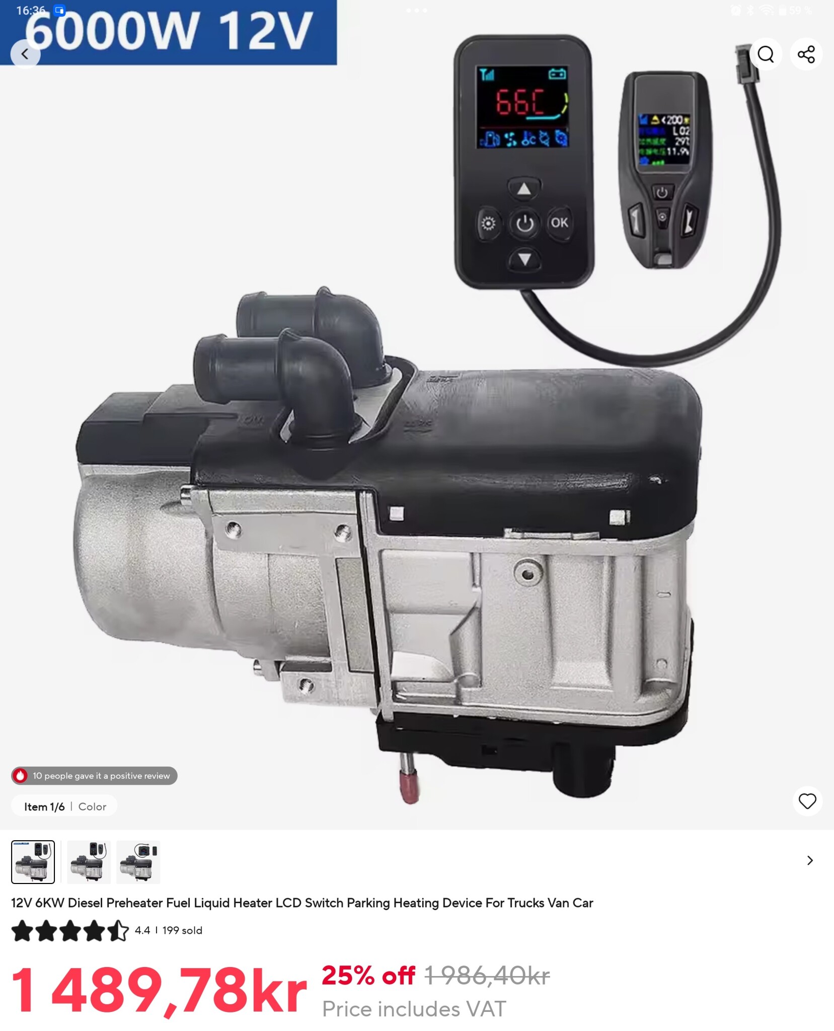

Sätt in en pelletskamin. Förrådet i den räcker minst två dygn.
HydroDieselvärmare med några radiatorer inne i stugan.
Då har du inget fläktljud och så får du jämnare värme.
  • 12V 6kW dieselvärmare med LCD-display och regulator visas, används för uppvärmning av vätskor i lastbilar och skåpbilar.
