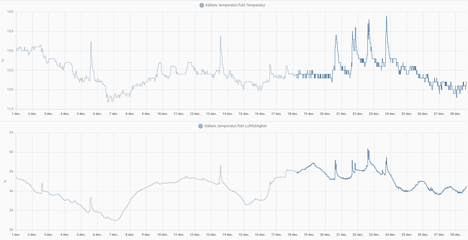

Ja verkligen värdelöst med kall källare. Sen att folk tror att man sparar pengar på att kallställa källare o istället ha en vrålande luftavfuktare som bara räcker att fukta av närmaste kvadrater den står i är ju...naivt. Alla källare som är konstruerade för att vara vältempererade och har radiatorer som original ska så förbli och dessutom mår kåken bra långsiktigt. Det är bara otekniska gamla snåljåpar som kallställer källare.jannekjuyckken skrev:
Sensorn sitter i maskinen, så då "ser det bra ut" nära maskinen. Hur ser det ut i bortre hörnet? Luftfuktigheten ska aldrig stiga, och det gör den inte om man håller jämn och vältempererad källare. Radiatorer ska vara på. Bara gamla valv som är byggda som jordkällare o liknande ska vara svala/kalla.P paralun skrev:

Själv har jag lite kallare än så vintertid, och dessutom en avfuktare som "brummar och drar el". Torrt och fint, inget mögel. Nu meckar jag inte i källaren så jag störs inte av det lilla ljud som avfuktaren ger och den drar betydligt mindre el än vad det hade dragit att värma upp den ytan. Dessutom blir det bättre för förvaring av mat och dryck.E Erik Muraren Andersson skrev:
Helt korrekt!M Member65 skrev:Många olika bud här. Kan dela med mig av mina erfarenheter bara…
Jag har ägt ett enplanshus med källare byggt 1968 i nära 40 år. Huset har en öppen trappa ner till källaren. Jag har alltid haft värmen på i källaren. Fuktigheten är mycket låg. Värmen i källaren fortplantas till övervåningen. Jag har lärt mig att:

18-20 grader är juste temp i källarplan. Och man vinner energi i hela kåken när man har jämn temp. Man vinner i problemfri kåk långsiktigt. Risk annars för kallras på vintern med kall källare. På försommaren så får man dessutom problem med att varm fuktig luft kommer utifrån och kondenserar på kalla källarväggen o tak, varav fukt bildas. Har man vältempererad källare så slipper man det problemet.tensiden skrev:
Och det är just kondens som bildas på kalla källarväggar och tak när man inte har värme på. Välkänt fenomen. Om man har vältempererad källare så får man aldrig problem det det!T Thomas_Blekinge skrev:Det kan man olika åsikter om. Jag har ingen värme i källaren alls, det pendlar in sig på 10-12 grader vintertid och allt är torrt. Bergvärmepumpen står i källaren men alstrar inte mycket värme där. Dock är hela källaren ett enda stort rum. Har man en del smårum kan det ju vara lite instängt på sina håll.
Fukten hålls inte bort av att det är varmt utan att man undvika kondens.
Det är alltid bra att ha god värme och god ventilation. Den kombon är oslagbar om man vill slippa problem långsiktigt. Komfort får man på köpet. Tempen i min källare är högre, strax över 20 grader. Lite mer ibland tillockmed. God vent. Har perfekt klimat i hela kåken och stortrivs och det blir inte några dyra räkningar som en del tror att man får med lite mer kräm på värmen i källaren. Och skulle det bli nån krona mer, ja då har man igen det på långsiktigt välmående kåk, slipper fuktproblem samt får komfort! Dyrt kan det bli om man gör fel. Fukt kommer smygandes. Sålänge man har varmt och torrt så kan man vara lugn. Och bara trivas!M Modski skrev:
