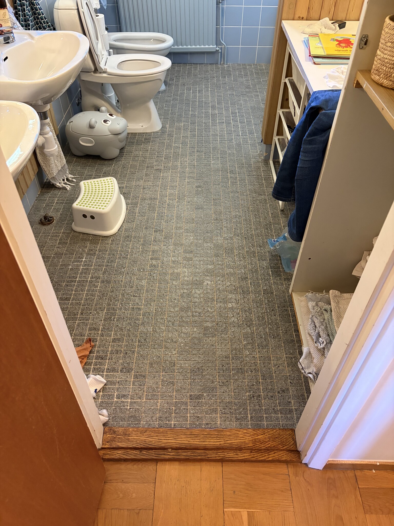

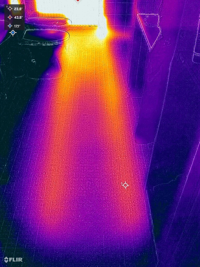

Vi ska renovera ett badrum frÄn 1968 som idag har en radiator och vÀrmerör i golvet. BergvÀrmepump, oklart om det Àr en- eller tvÄrörssystem. Huset har platta pÄ mark. VÀrmerören ger idag en skön golvvÀrme som sprider sig i nÀstan hela rummet (golvet Àr gissningsvis oisolerat, och radiatorn sitter pÄ yttervÀgg).
Vilket alternativ skulle ni vÀlja vid renovering?
1. BehÄlla befintliga vÀrmerör i golvet, hitta skarven i golvet dÀr rören gÄr upp till radiatorn och skarva (i golvet) med nya rör som ska komma ut ur vÀggen istÀllet, och kopplas pÄ en ny radiator eller handdukstork.
2. Byta ut befintliga vÀrmerör i golvet mot nya, dÄ mÄste vi hitta skarven vid ingÄngen till rummet, vilket kan krÀva mycket bilning eller att vi behöver riva upp golvet i hallen utanför. Eller Àr det möjligt att skarva mitt pÄ befintligt rör dÀr det inte Àr gÀngat?
3. PÄ nÄgot sÀtt bygga riktig vattenburen golvvÀrme som kopplas pÄ samma system. Skulle antagligen krÀva fördelare/shunt och Àr lite mer tekniskt komplext men ger bra komfort.
4. Plugga igen rören och kör elgolvvÀrme i hela rummet (7,5 kvm).
5. Annat alternativ eller mix av ovanstÄende?

Det har du rÀtt i, men samtidigt har det i praktiken varit golvvÀrme Ànda tills idag, och om vi behÄller befintliga radiatorrör i golvet sÄ kommer vi att fortsÀtta sprida vÀrme ner i plattan.
C
Om jag ska smalna av frĂ„gan: Är det acceptabelt att fortsĂ€tta anvĂ€nda de befintliga radiatorrören frĂ„n 1968 i 20+ Ă„r till? Det enklaste alternativet (som ocksĂ„ en entreprenör rekommenderat) Ă€r att lĂ„ta dem vara.

NÄja, sjÀlva radiatorn Àr ju ÀndÄ varmare enligt din IR-bild sÄ den mesta vÀrmen verkar vÀl inte komma frÄn golvet.
Om det Àr fönster ovanför radiatorn kan det bli kalldrag frÄn det om radiatorn tas bort. Om man inte byter fönster samtidigt.
