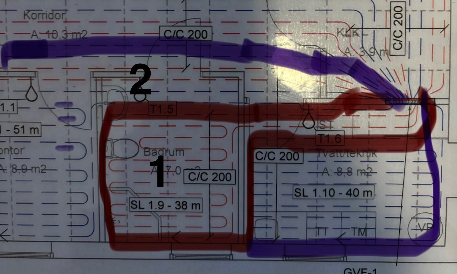

Har vattenburen golvvärme i huset med 10st slingor där slingor nr 1-8 och nr 10 ger värme men nr 9 som går till badrummet är iskall.
slinga 9 går även genom tvättstugan och där 9:an går är golvet kallt. (1 på bilden)
I den del av badrummet som slinga 1 går är golvet varmt. (2 på bilden)
Alla termostratrar i hela huset är satt på max.
Vad kan vara fel?
  • Planritning över golvvärmeslingor i badrum och tvättstuga, där slinga 9 är markerad som kall och slinga 1 är markerad som varm.

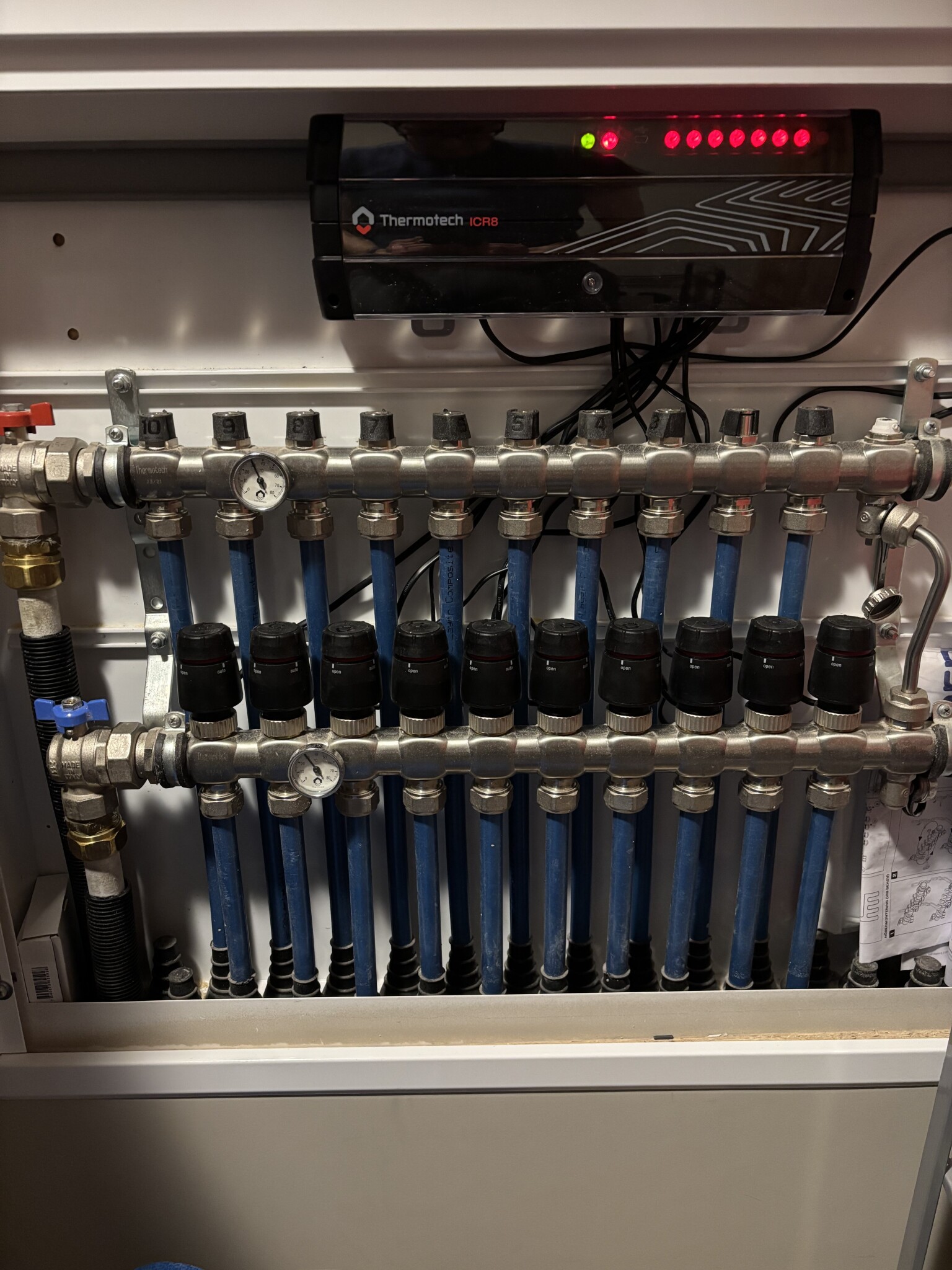

  • Vattenburen golvvärmefördelare med tio blå slangar och två tryckmätare, slinga 9 markerad där golvet är kallt, övriga fungerar.

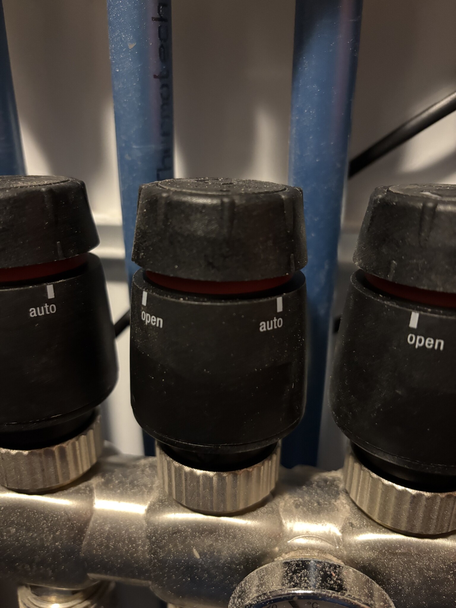

  • Termostatventiler för vattenburen golvvärme, inställda på "auto" och "open", med blå rör i bakgrunden.

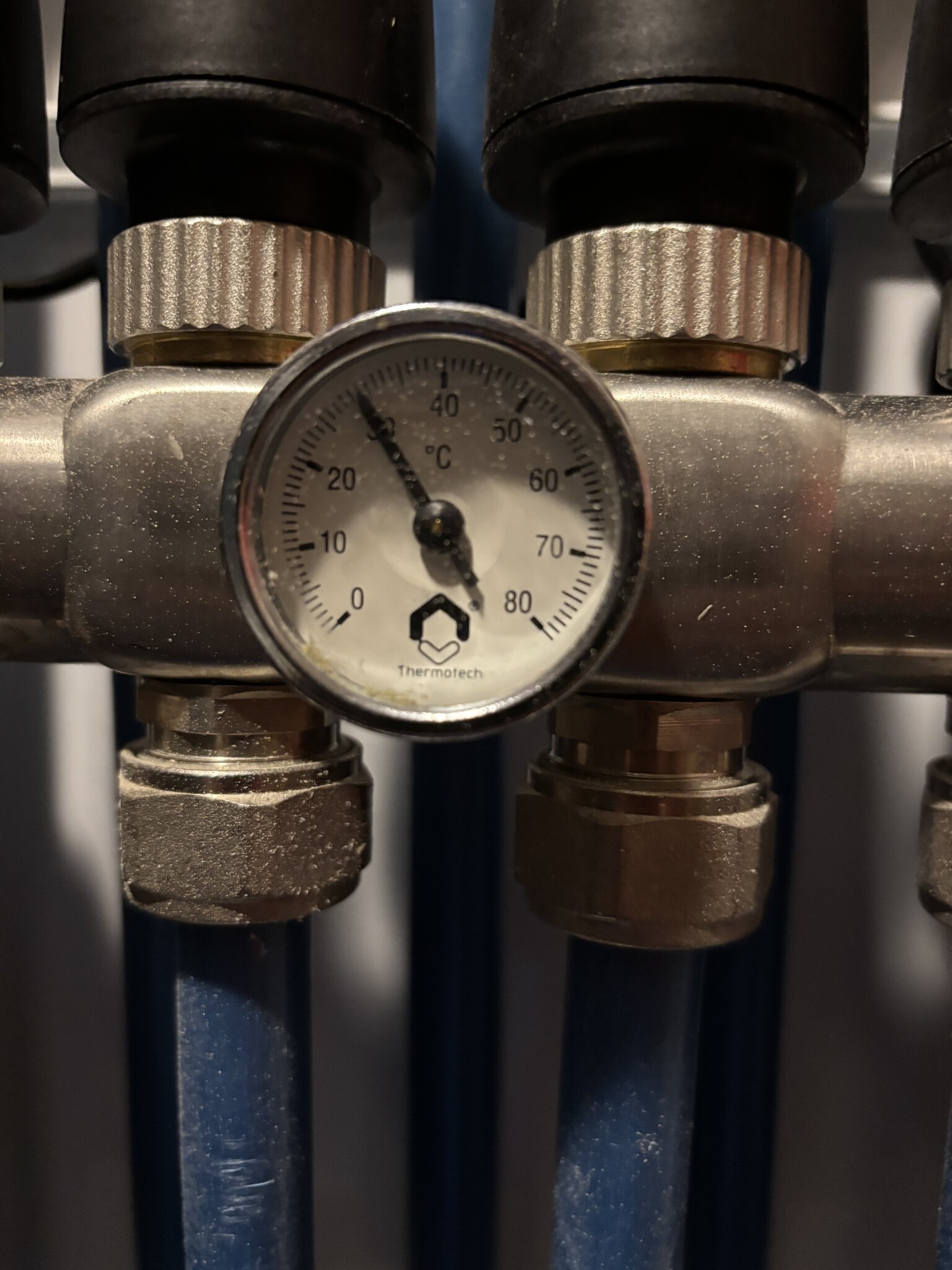

  • Termometer på rörledning för vattenburen golvvärme, visar cirka 20°C, omgiven av metallkopplingar och blå plastslangar.

Ser i manualen att alla ställdon är öppna (man ser det röda på donet), så bör inte vara där problemet ligger. Eller?
ställdonen kan vara öppna utan att ventilen i sig är öppen, käglan i ventilen kan sitta fast.

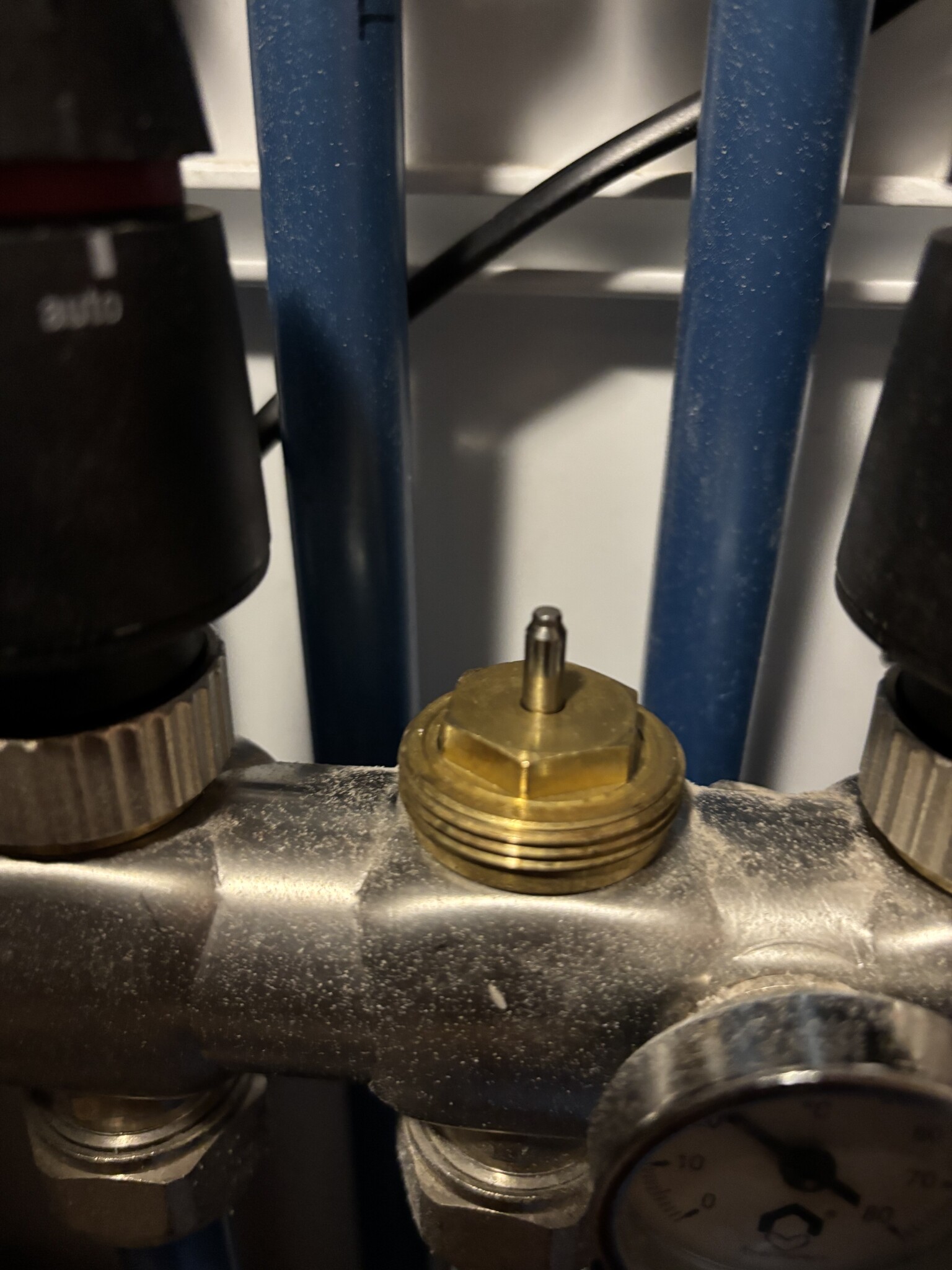

Dum fråga från en ohändig. Är piggen uppe här?
  • Närbild på VVS-installation med mässingskomponent och manometer omgiven av blå rör och svarta vridhandtag.
Jepp verkar så, tryck ner den i botten och se om den kommer upp igen, kommer det någon värme på slingan, känn på dom. Har du stängt dom andra med termostaterna, för att se/känna om dom blir varmare. Ta ett foto lite längre ifrån så alla rördelar syns.

Yes det går att trycka ned och går upp igen direkt. Ovan finns bild som visar alla rören, eller är det något jag missat?
Just nu är alla rör kalla (bara 27 grader framledningstemp).
Får känna på rören i morgon då temp är högre
Status. Har lyckats få värme i badrumsslingan genom att stänga av de andra slingorna. röret känns varmt och jag har lagt ut en termometer på golvet ovanför respektive slinga i badrummet (badrum- och kontorslinga) som visar högre temp på badrums.
Dock så är golvet fortfarande iskallt men antar att det tar en dag att värme upp den ingjutna plattan.
Ska jag öppna upp alla slingor nu när det verkar fungera eller är det bäst att låta övriga vara stängda resten av dagen?
Hur stängde du av dom andra slingorna? Skruvade du ner alla rumstermostater på 0?
Inte rekommenderat att ha dom helt "avstängda". När du stängde dom så ökade trycket till badrumsslingan och därför blev den varm.
Du kan strypa eller öppna trycket till slingorna på dom svarta hattarna där det står numret på slingorna. Du kan testa öppna badrumsslingan lite mer och se om det löser problemet. Tror du kan se på bladet där du ser hur slingorna löper i huset hur mycket hatten ska vridas för varje slinga i huset för optimalt flöde.
