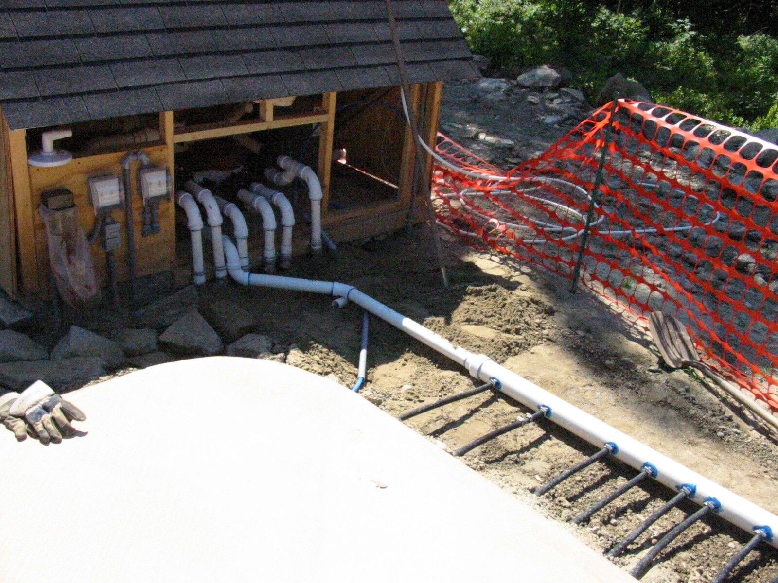

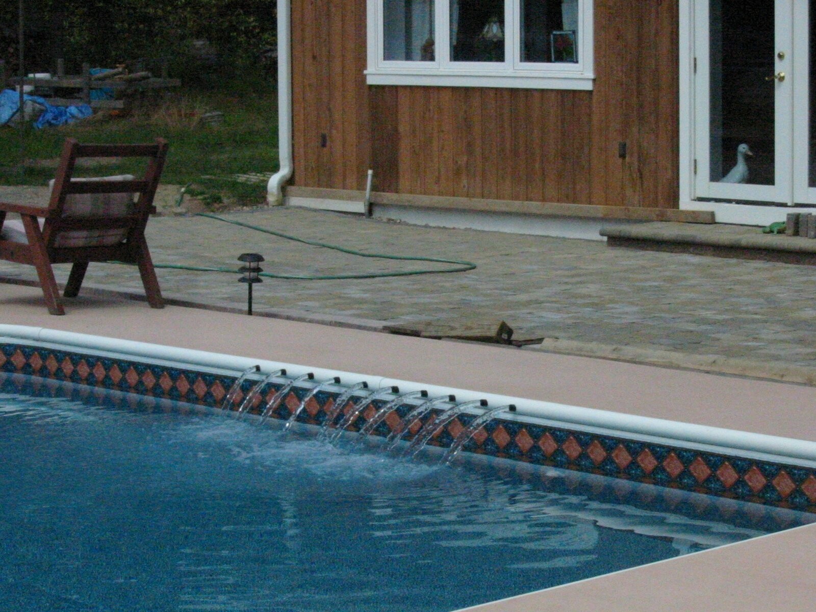

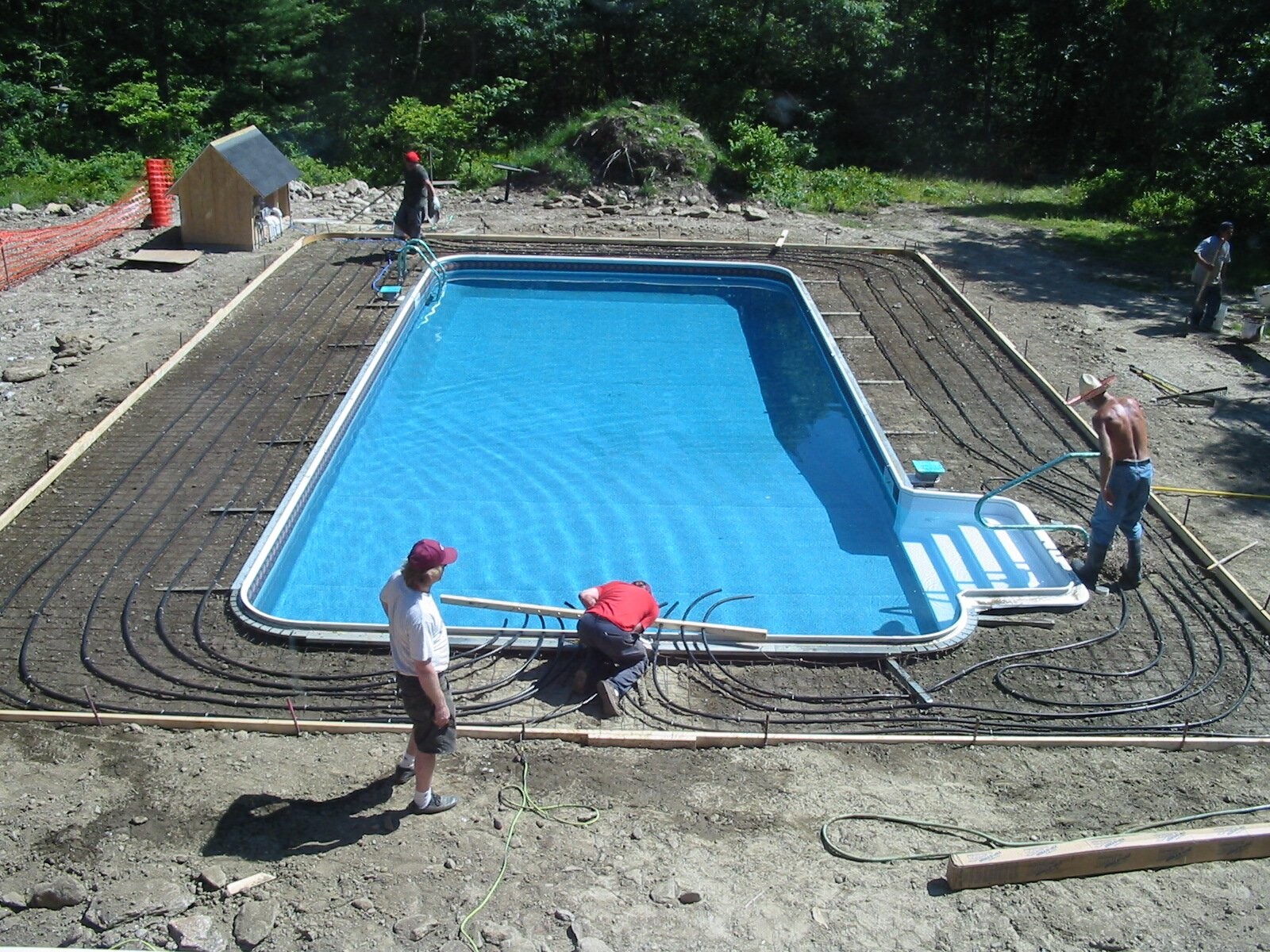

Jag skapade själv en trevlig poolfontän med soluppvärmning av poolvattnet i ett tidigare projekt. Här gjöt jag in ett hundratal meter 25 mm Pem slang i en 100 mm tjock betong platta runt poolen. Jag byggde ett 100 mm grenrör och använde 10 parallella slingor som alla mynnade ut i polens ovankant på ena kortsidan. Har bifogat några bilder så att ni kan se hur detta gjordes. Jag blev själv överraskad av hur mycket pooltemperaturen ökade när fontänen var igång!
