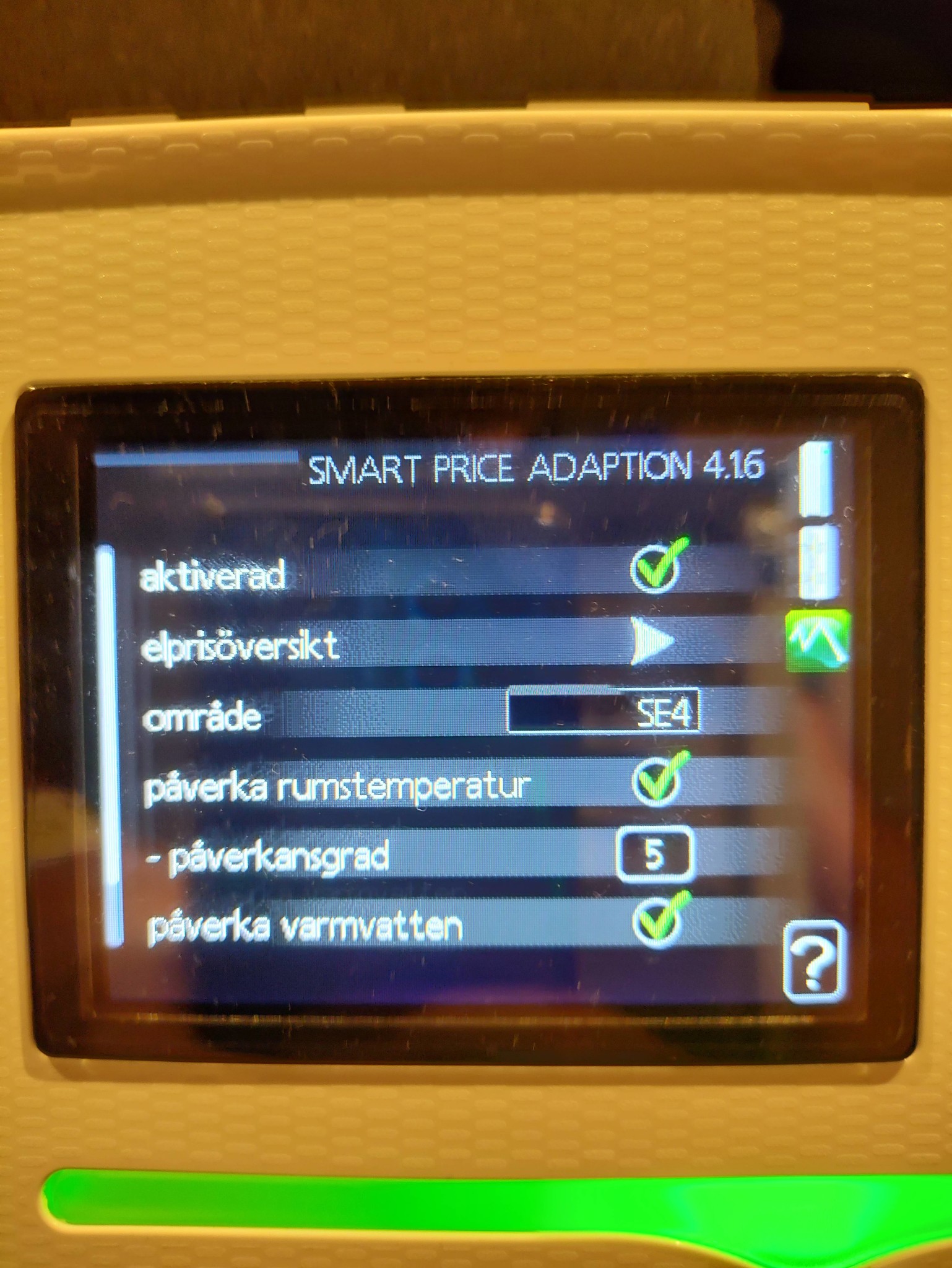

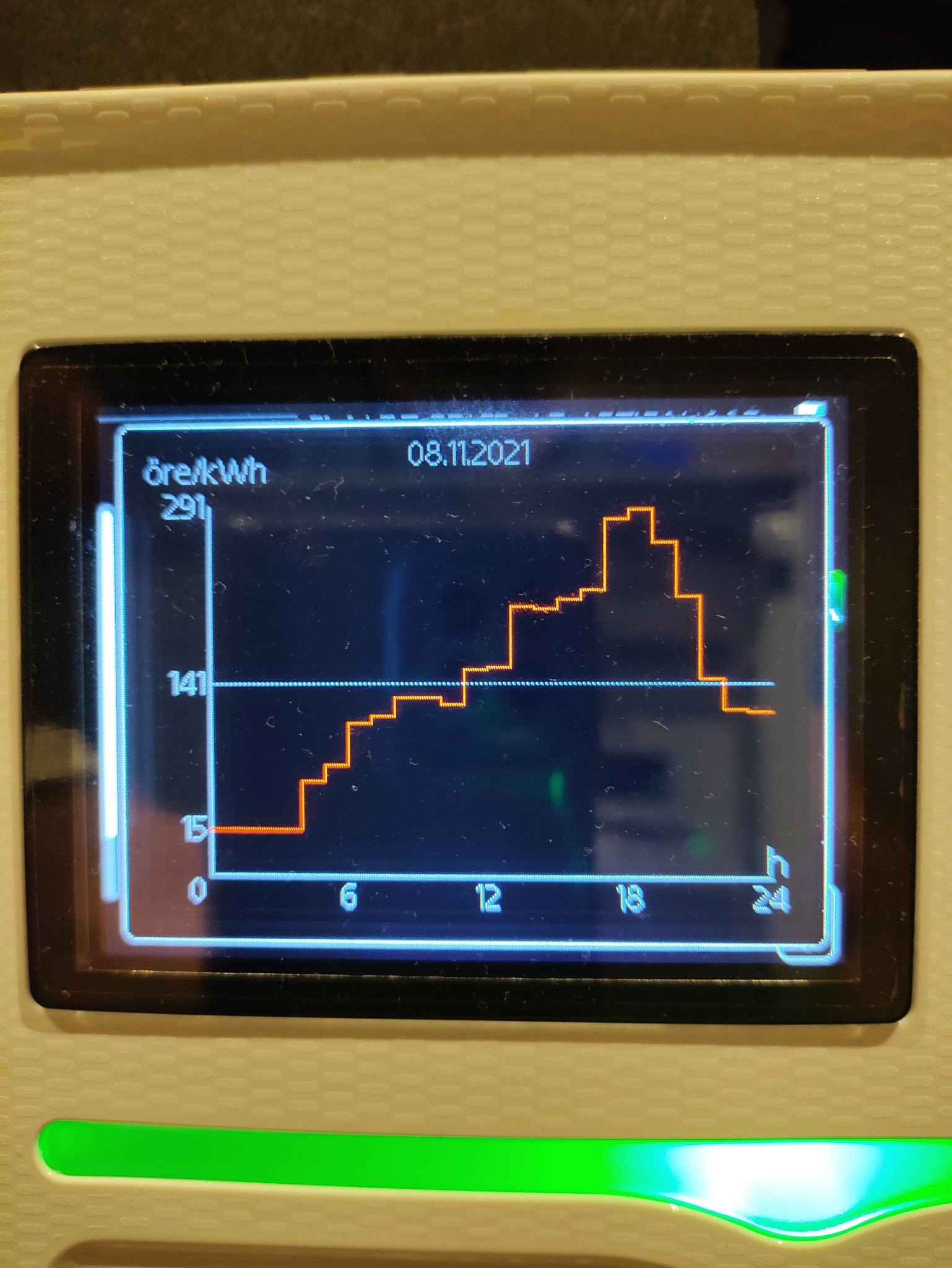

Ibland går man över ån efter vatten. Jag hade tydligen Nibe Uplink utan att köpa wifi-modul. Kopplat pannan till Tibber och ska prova Nibes "Smart price adaption"

Kör själv Nibe med smart price.
Varmvattendelen fungerar bra, den är också lite adaptiv och anpassar sig efter att ni gör stora VV uttag. Hemma så duschar vi alltid på morgonen och det räcker för 2-3 duschar, sedan står pannan mer eller mindre "kall" resten av dagen - eller tills att algoritmen tycker att spotpriset är lågt vilket inträffar på kvällen. Det man ska se upp med är att om man drar upp tempen för högt när priset är lågt så kommer elpatronen att kicka in på natten.
Värmen huset skulle jag sätta på på en mycket låg påverkan eller ingen alls. Ska du använda denna så bör du även optimera värmekurvan, innegivare, start av VP på rätt antal gradminuter osv. Risken är stor att man får sämre inomhusklimat och att tempen åker jojo, det är inte heller ekonomiskt. Det den gör är att den skjuver på kurvan, är kurvan inte perfekt så kan det bli knepigt och viss risk att elpatronen går in i onödan.
Kristian Ask
Fungerar det med Tibber och Nibe Uplink för att styra VP efter spotpriset? NIBE säger att det går men Tibber säger att det inte går att styra VP efter spotpris, bara att justera temp manuellt. Antar att du har ett premium-abonnemang på Uplinken? Eller hämtar Smart Price Adaption själv spotpriset och styrs oberoende av input från Tibber? Vilken NIBE panna har du/ni?
Tibber kan inte styra VPn med VPn kan styra sig själv mot timspotpris. Bara aktivera smart price i menyn, men ta det lugnt med inställningarna på VV. Ställer man upp det för högt så kickar elpatronen in för att få upp VV tempen de sista graderna vilket jag inte riktigt tror är lönsamt. Så skruva upp inställningarna försiktigt och ha lite koll hur pannan beter sig och hur klimatet i huset blir.
Men det fungerar, och pannan stannar i princip när det blir höga toppar på spotpriset, men gradminuterna kan sticka iväg och beroende på hur den är inställd så kan elpatronen gå in, så det kan vara vettigt att ställa upp antal gradminuter innan elpatronen går in.

Det blev så att jag struntade i det. Det funkade för vatten i princip men blev fel så fort nån duschade och tempen redan var låg. Vad gäller värmen funkade det ganska dåligt. Till slut stängde jag bara av värmepatronen så den inte gick in alls för rent krasst behövs den inte. Den är bara för komfort. Någon dag när det gick från +5 till -3 sjönk tempen nån dryg grad i huset innan den hann ifatt men det hände inte många gånger.
Vi installerade solceller istället så vi får "gratis" ström på sommaren
Ja, Tibber är timpriser och jag har inte hört nåt annat. Deras pris följer elbörsen och pannan har samma kurva fastän den inte är kopplad till Tibber.
