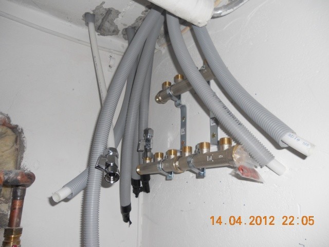

Har funderingar när jag kollar i dokumentationen för LK fördelare, jag har köpt fördelare och kulventiler enligt bild och tänkt skruva ihop de i varandra, men när jag kollar på LKs dokumentationsbild så är det saker som är mellan fördelaren och kulventilerna.
Är det något som behövs eller kan man skruva kulventilen direkt på fördelaren med medföljande packning?

Här är länken till PDFen... Skissen jag länkade till är typ längst ner!
http://produkter.lagerstedt-krantz.se/DocumentInformation.aspx?Profile=se&DocId=974&style=DocumentToPdf&force=58867

Planadapter dim 15 är vad du behöver mellan fördelare och kulventil!
Saxat från LK:s produktkatalog:
LK Kulventil
Avsedd för montage på LK Fördelare UNI. Ventilen ska kompletteras med LK Planadapter. Levereras förkromad med vred och med lekande mutter.

Tackar så mycket, är inte så himla lätt läsa sig till saker, vill inte leja bort varenda litet småjobb med vattnet om det inte behövs! snart kan man dock ringa rörmockare och koppla ihop fördelaren med befintliga vattenrör, det och all inkoppling i toaletterna låter jag dock någon kunnig göra!
