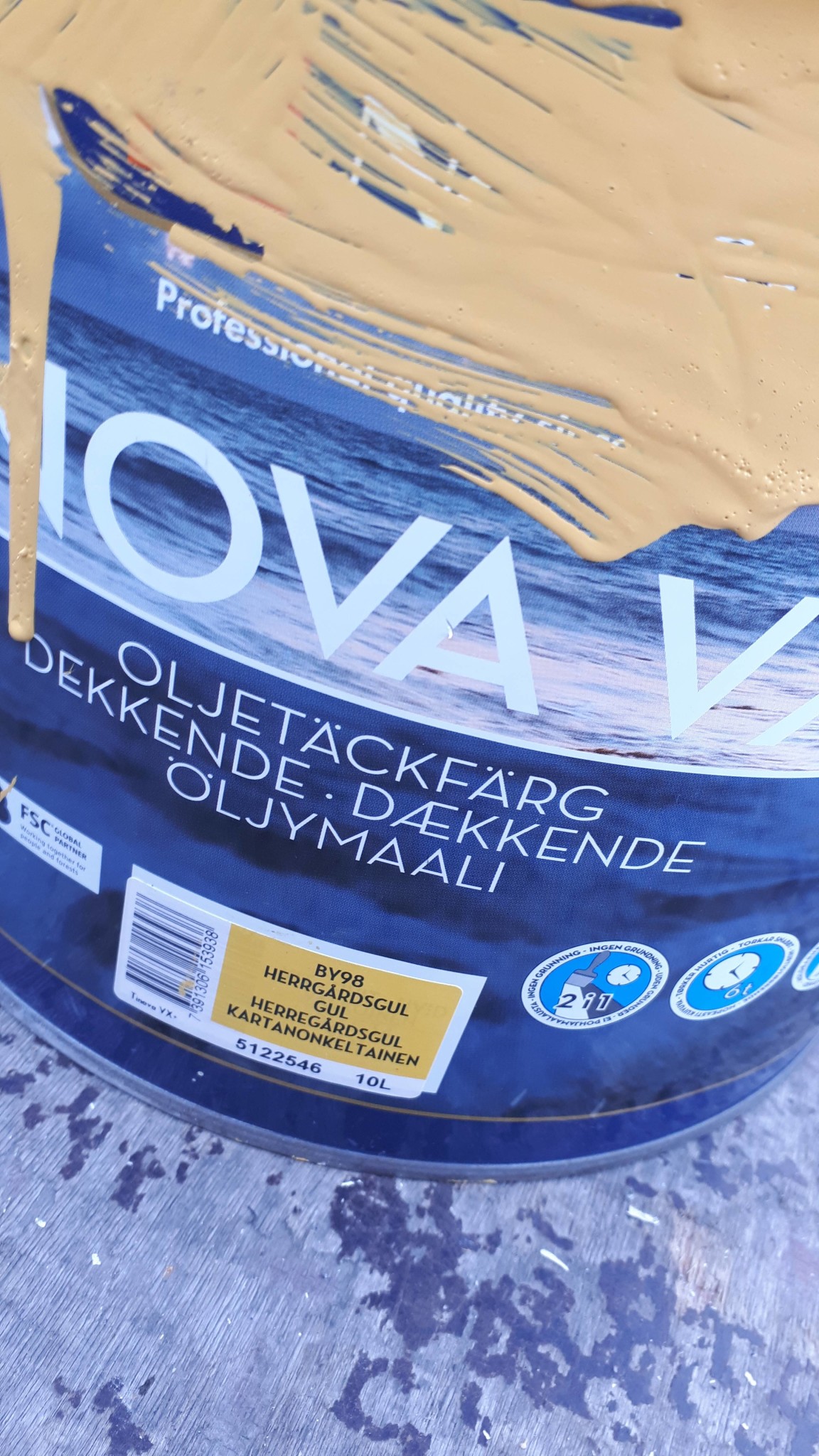

Visste väl att jag fotade den gamla burken som stod i huset när vi flyttade in, synd bara att jag inte hittade bildfan när det var dags att måla
Oljetäckfärg förstärkt med akrylat. Jaja, huset är redan ommålat med Demidekk Ultimate så det är lite sent att välja ''rätt'' färg nu.
Om någon läser den här tråden i framtiden, fota eller skriv upp namnet på gamla färgburken. Kommer hjälpa er vid nästa ommålning
