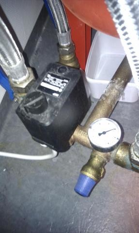

Jag har en liten fundering kring min hydrofor och vattentrycket jag har. I vanliga vattenkranen märks det inte av så mycket men desto mer med vattenslangen när man har vattenspridare eller liknande på då trycker varierar en hel del. Det som händer när trycket varierar är att vattentrycket i hydroforen pendlar mycket. Den går mellan 2 och 5 bar. Från två bar stiger det snabbt upp till 5 bar och då "klickar" det till i hydroforen och när den passerar 3 bar på vägen ner mot 2 bar så klickar det till igen. Sedan går det upp till 5 bar igen. Detta sker kanske 4-6 gånger/minut ungefär.

Tryckströmbrytaren som sitter på hydroforen SKA innebär att trycket ska pendla lite, men inställningarna ska vara sådana att det inte är en markant praktiskt skillnad. Låter spontant som om du har för lite luft i hydroforen, då blir det frekvent med start och stopp på pumpen. Fyll i sådana fall på luft.
Hur stor är hydroforen och vad har du för maxkapacitet (tryck) på pumpen? Kan du ställa upp avstängningstrycket på tryckströmbrytaren och sedan minska differenstrycket?

Maxtrycket som står på själva hydroforen är 10 bar, och storleken är 60 liter.

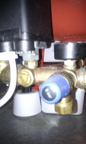

Jag vet faktiskt inte om jag kan ställa någonting själv. Jag kan ta en bild och visa hur det ser ut.
Ang vattenslangens längd så tror jag inte att det är problemet eftersom den agerar likadant när jag sätter på en kran fullt inne i huset, men jag upplever bara inte skillnaden lika stor här inne.
Det där är nog en hydropress och inte en hydrofor? I så fall hjälper det inte att tömma den, utan gummiblåsan i tanken ska pumpas upp. Det borde finnas en påfyllningsnippel på tanken. Men är installationen bara ett år gammal och det har varit så här hela tiden är det nog läge att göra en försynt reklamation.

Jag får helt enkelt ringa och se om de kan komma och fixa det.
Jag har fyllt på själv nu men är lite osäker på vad en rimlig intervall är när pumpen ska slå på och av.
Jag hade ingen helt tillförlitlig pump som visade trycket. Pumpen jag hade visade 2 bar, men när jag kontrollmätte med en enklare tryckluftstestare (en sån där penna) visade den 0.5 eller nåt.
Jag vågade dock inte fylla på mer eftersom jag inte vet vilket värde som är rätt.
Nu slår den inte på lika ofta. Om den slåg på 6ggr/min innan (mellan 2 och 5 bar) så kanske det sker 1 varannan ut nu fast mellan 3-5 bar nu. Kan jag utifrån detta se om det är rätt mängd luft i?
