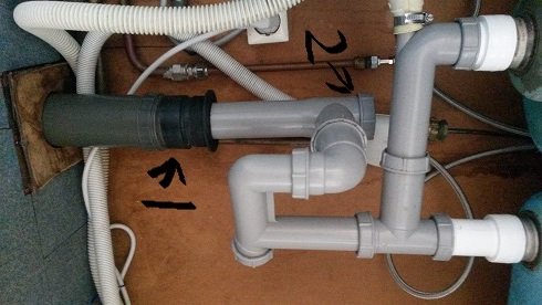

har 1 problem som återkommer vid lite olika tillfällen.
Vattnet rinner inte bort från diskhoarna, och när diskmaskinen tömmer bubblar det upp vatten ur gummimuffen(1).Första gången detta hände trodde jag det var stopp i röret och plockade isär allt och rengjorde innan jag gav mej på renstråden utan framgång. När jag råkade trycka till röret (mellan 1 och 2) så att luft kom in försvann allt vattnet blixtsnabbt. Jag testade då att öppna lite på ventilen (2) och har funkat några veckor. Nu har problemet kommit tillbaka och det kommer upp vatten ur ventilen om den är öppen. dock blir det samma snabba resultat om jag trycker på 1 och får in luft i röret dvs vattnet försvinner direkt. Jag fick tips om att sätta en luftning/vakumventil vid 2.den gör absolut ingen skillnad fortfarande samma stopp tills man trycker till 1.Jag har testat med fylla upp hoarna med vatten och gå lös med vaskrensare men ingen skillnad så nåt stopp nånstans verkar det definitivt inte vara.
Nu har jag fått tips att byta ut röret (mellan 1 och 2) till ett med grenrör åt sidan att sätta luftningsventilen i och vattenlåset ovanför.
Kan det vara en lösning? Hur skulle man kunna göra annars?

Jag tror du har ett begynnande stopp längre ner. Jag skulle prova att rensa med en rensmaskin eller högrycksspolning. Rensband brukar sällan fungera något vidare i köksavlopp med en massa fett och grejer i rören.
Noterar att gumminippeln (nr1) är felaktigt monterad, det är en kombinippel som ska gå inuti det grövre röret. Avloppsslangen från diskmaskinen ska gå upp i en båge under bänken och fästas upp.
Detta har ju ingen betydelse för problemet, men bara något jag reagerade på.
