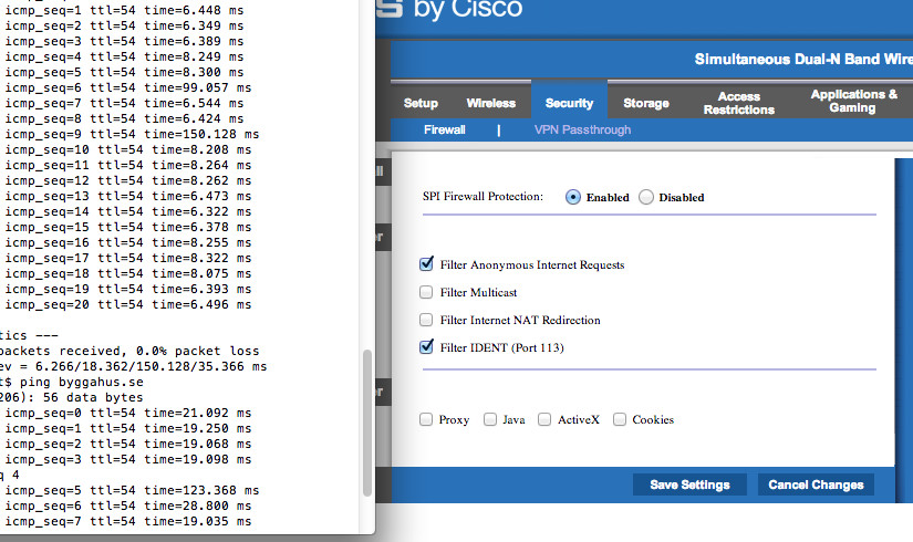

Varför vill man trimma en router?
Nu ska vi ju också ha klart för oss att gotland är väldigt väldigt väldigt långt, mycket längre och större än någon på fastlandet kan tro (faktiskt) så det är ju egentligen inte konstigt att pingtiderna är kass. Mycke_nu har ju längre till brevlådan än jag har till gotlandsfärjan.
Just byggahus.se har supersega pingtider även för mig, fastän jag inte bor på någon ö;
Ögonblicksbild;

Detta direkt från min linuxrouter som hänger direkt på fiberkonvertern.
Edit:
Nu körde jag igen, efter tio minuter, och får pingtider på 1.22ms till bh. Så bh kanske man inte ska använda som exempel för denna typ av saker. Kanske någon lastbalansering som spelar spratt?

Jag tycker du får jättebra tider jämfört med mina, jag pingar dock från min dator och via det trådlösa nätverket och det är alltid sämre än om jag anväder ethernet.

Överlappar inte NAT och SPI varandra när det gäller inkommande trafik?
Jag vill dessutom ha skydd mot oönskad UTGÅENDE trafik, dvs jag vill ha koll på vilka program i min dator som får kommunicera med omvärlden. Kan man fixa det med SPI eller Windows Firewall?
Jag löser det med Comodo på Windows 7 och Sygate på en gammal XP-burk.
Jag nöjer mig med "passive mode" för FTP.
Vad skulle jag ha för nytta av SPI?
SPI=ett tappert försök av hemprylartillverkarna att hålla koll på att tex en tcp session går rätt till med ack,syn ack osv.
Googla på Stateful Inspection så hittar du vad det är.
Dyn nat eller PAT vilket man nu väljer att kalla det är inte en brandväggsfunktion utan enbart ett sätt att kunna köra flera privata adresser bakom en eller flera publika.
