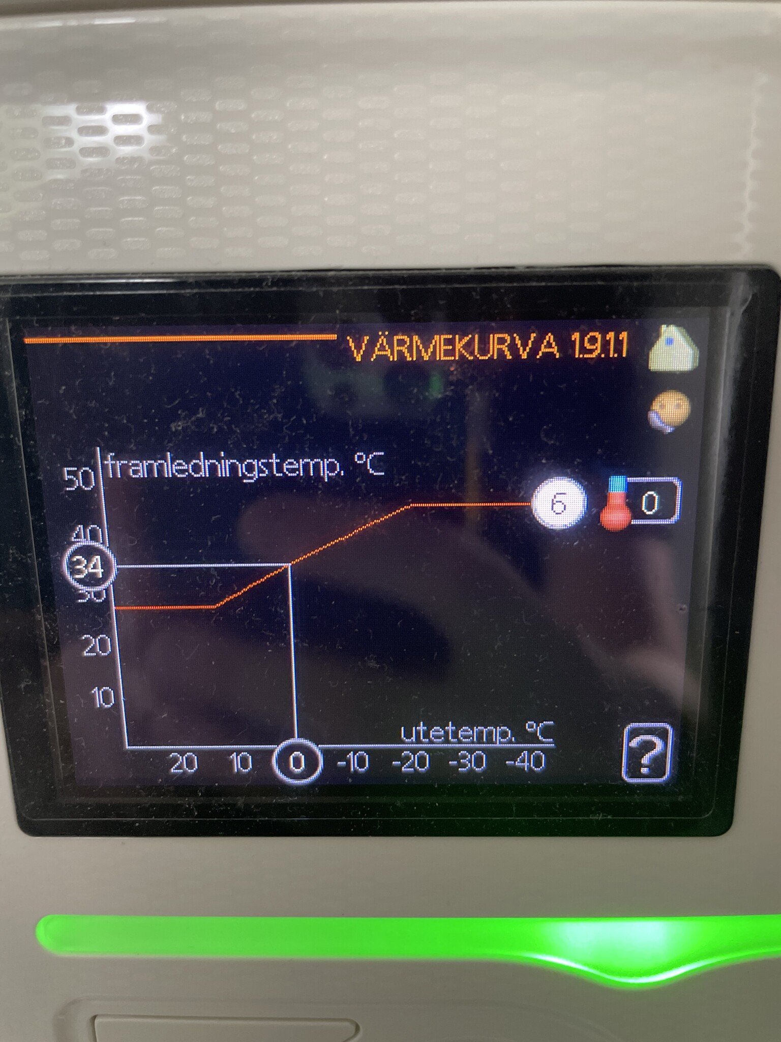

Jag har en Nibe frånluftsvärmepump F730. Golvvärme på nedervåning och radiatorer på övervåning. På min F730 har jag stängt av värme och tillsats och har varit så sedan åtminstone maj. Idag upptäckte jag att ett element var jättevarmt. Varför? Jag har vredena på max fortfarande men jag har trott att det inte spelar någon roll eftersom jag stängt av värme. Värms de av varmvattenberedaren, och varför i så fall?

Står det 27 grader beräknad fram, så föreligger det värmebehov. Troligen har du en väldigt högt ställd kurva, eller så är temperaturen för värmestopp satt väldigt högt.

  • Skärm som visar en värmekurva med framledningstemperatur och utetemperatur, samt inställningsknappar.

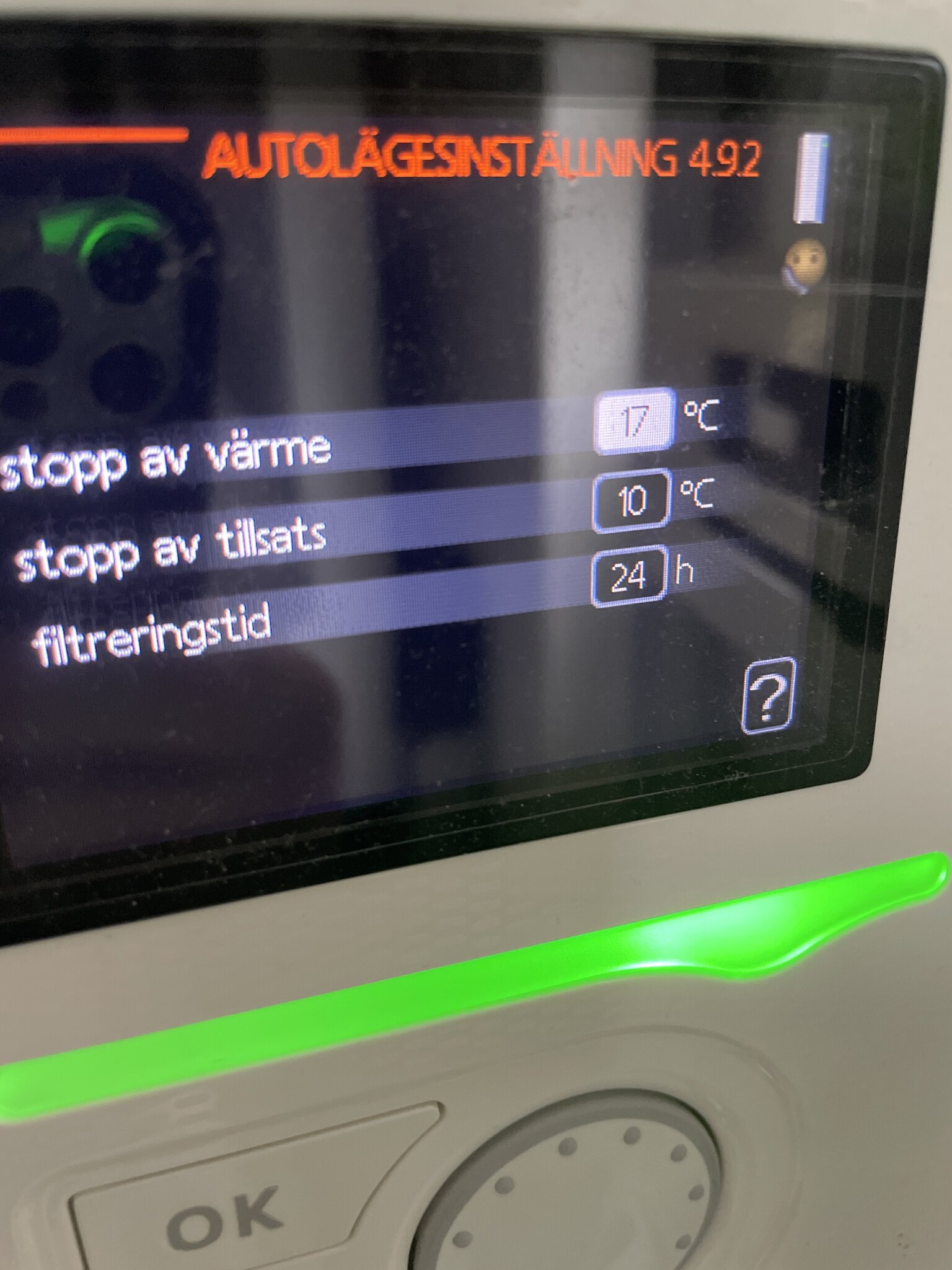

Men vill den värma trots att jag stängt av värme?

  • Display av värmesystem med inställningar: stopp av värme 17°C, stopp av tillsats 10°C, filtreringstid 24h, text "AUTOLÄGESINSTÄLLNING 4.92".
Om elementet blir "jättevarmt" beror det inte på inställningarna, utan nånting är fel - Med största sannolikhet växelventilen.
Så problemet går inte att lösa genom att knappa på displayen.
Det kan bli en skvätt värme som går ut i värmesystemet efter att den gjort varmvatten. Då kan nån enstaka element bli varmt. Kan ju vara det....
