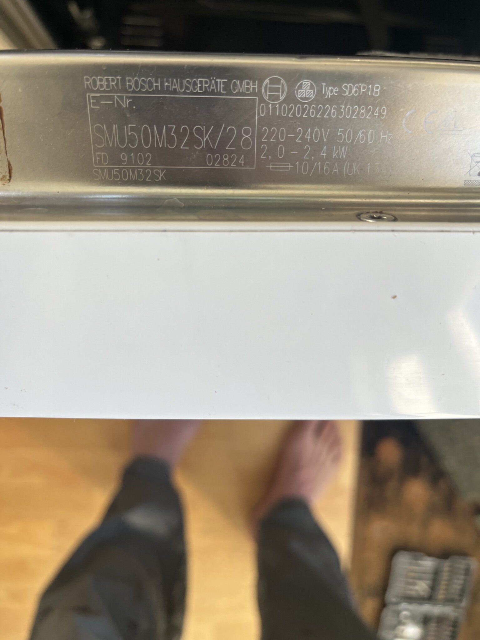

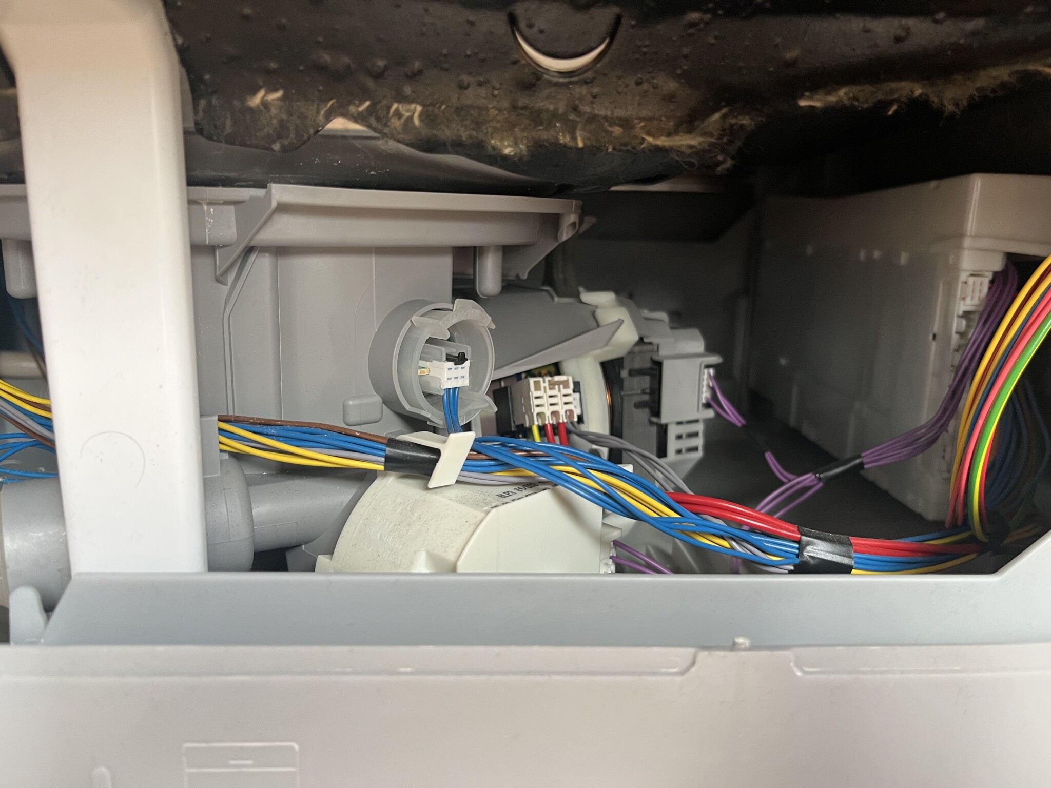

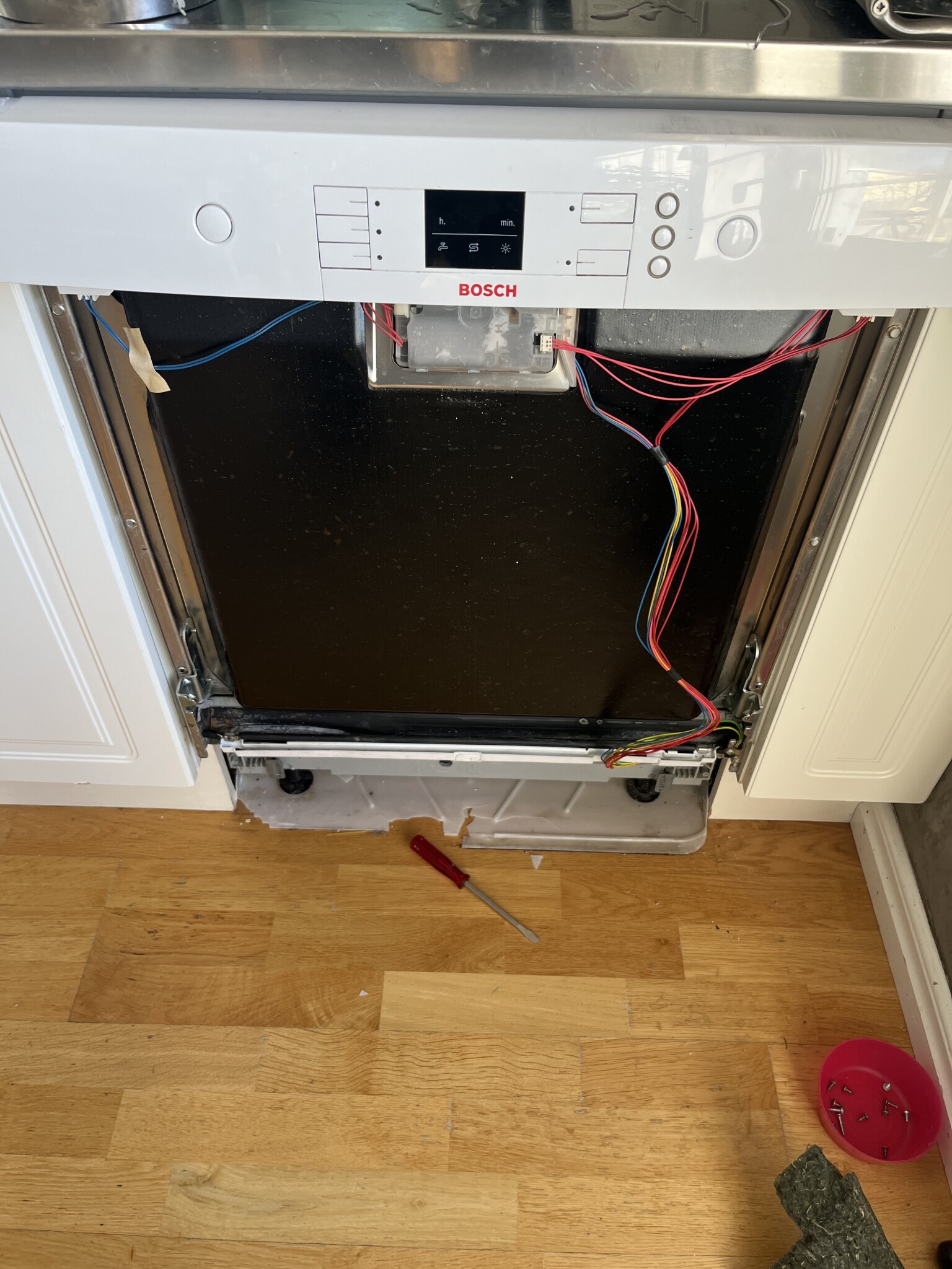

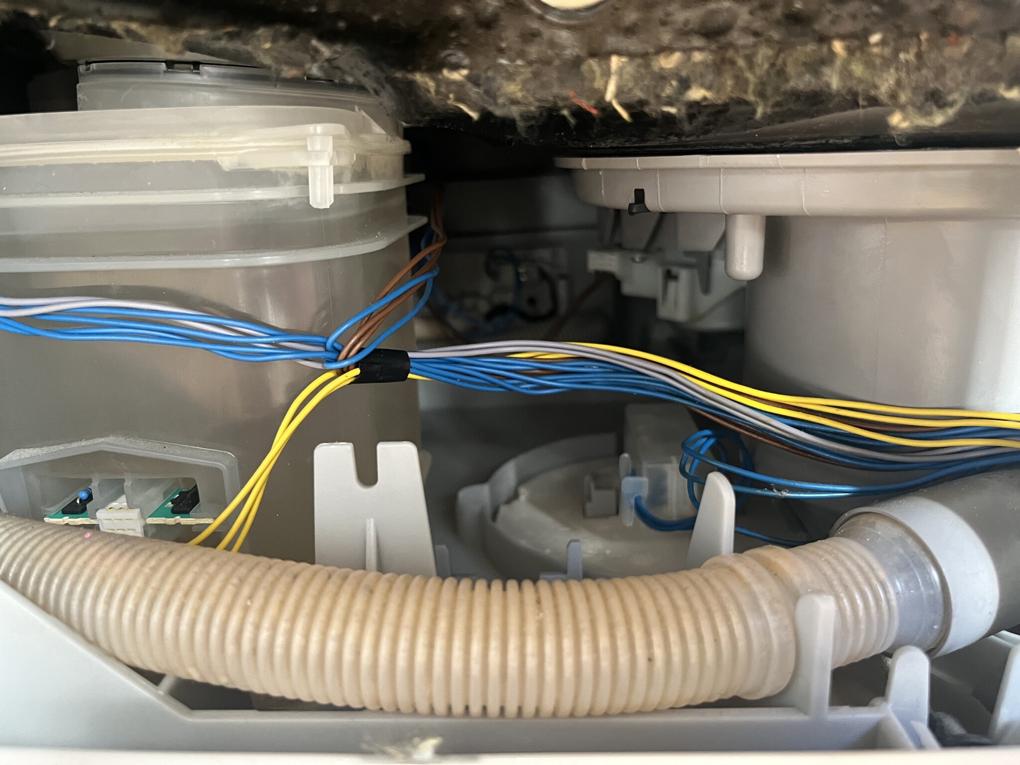

Hej, jag har nyligen haft ett läckage i min diskmaskin med vatten på bottenplattan. Då indikerades det med e15 och maskinen gick någon minut och sedan stannade den. Jag har nu åtgärdat detta fel skruvat åt skruvar, rengjort där det var läckage, torkat torrt så e15 är åtgärdat. Nu när hela programmet kört färdigt så kommer istället felkod e04 upp. Jag har kollat alla sladdar till flödesmätare, Det verkar vara något fel med att vattnet inte värms. Disken blir förstås inte helt ren och när jag öppnar maskinen efter 10-15 minuters körning så är vattnet ju inte varmt alls.
Jag misstänker att det är ngt fel med flödesmätaren efter att ha läst på nätet men vad? Kan det vara jag som kommit åt något eller är det läckaget som har orsakat ngt elfel? Slänga skiten eller tror ni jag kan laga den? Den är gammal som stryk men jag skall byta hela köket om typ 3 månader så känns lite snopet att köpa ny nu.

  • Inre delen av en diskmaskin med exponerade kablar och anslutningar, potentiella problemområden för vattenläckage och elektriska fel.
  • Öppen diskmaskin med synliga kablar och verktyg på golvet, efter reparation av ett läckage och felsökning av flödesmätare.
  • Serienummer och tekniska specifikationer på en Bosch diskmaskin, modell SMU50M32SK/28.

e04 är internt fel på kretskortet eller eller jordfel på värmen
har du tippat maskinen med vatten på bottenplattan kan det stänkt in på tråkiga ställen

Jag hällde i kokande vatten när maskinen gått ett par minuter, efter det har den funkat fint igen, troligen ngn fettplopp el liknande som suttit i vägen och stört flödesmätaren, nu funkar maskinen fint igen 💪

flödesmätaren kommer du inte kontakt med lite vatten flödesmätaren jobbar heller inte i diskvattnet och kan inte få någon fettpropp så tillvida du inte har väldigt taskigt färskvatten in i huset
troligare
är att värmen torkade upp jordfelet
