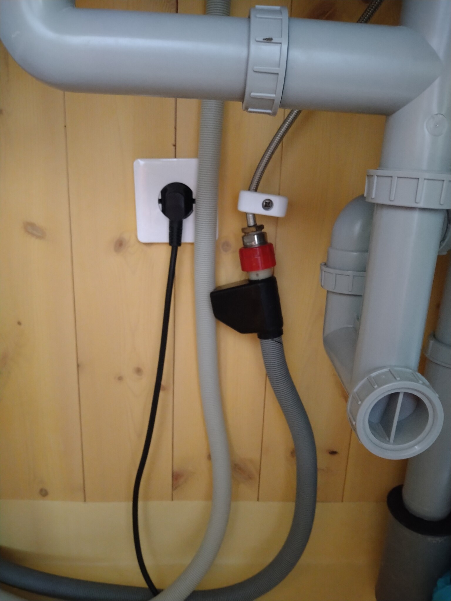

När jag öppnade vår kallställda sommarstuga för säsongen och satte på vattnet så gick diskmaskinen igång direkt. Under en dryg vecka körde jag tre omgångar disk utan problem. Den fjärde gången visade det sig på morgonen att det 3:25 långa eko-programmet stannat på 2:14 med felkod E02, vilket hos Cylinda innebär att maskinen inte får in vatten. Jag försökte starta den igen, men då kom felkoden med det samma efter den initiala urpumpningen av vatten. Därefter stängde jag kranen på diskbänken, skruvade loss diskmaskinslangen, höll en bytta under och öppnade kranen. Det kom vatten, så felet sitter inte där.
Först på slangen sitter en aquastop, där jag misstänker att felet kan sitta. Eller kan det sitta längre in i maskinen?
Kan felet bero på att det någonstans stått kvar vatten som frusit under vintern? I så fall borde väl inte maskinen ha gått igång alls efter vintern?
När jag på hösten skruvar loss och tömmer slangarna, så kommer det en del ur avloppsslangen, men nästan inget ur aquastopen. Betyder det att det inte finns något vatten i denna slang eller att vattnet står kvar i slangen och inte kan passera aquastopen i "fel" riktning?
Jag suger inför säsongslutet även med grovdammsugaren överallt där jag kommer åt i maskin och slangar (särskilt i avhärdningsbehållaren, som en gång frusit sönder). Kan aquastopen ta skada av att bli sugen?
Eller är detta något helt annat fel som inte har något samband med att stugan varit kallställd?

Vanligt fel på dessa turkiska arcelik maskinerM MargaretaB skrev:När jag öppnade vår kallställda sommarstuga för säsongen och satte på vattnet så gick diskmaskinen igång direkt. Under en dryg vecka körde jag tre omgångar disk utan problem. Den fjärde gången visade det sig på morgonen att det 3:25 långa eko-programmet stannat på 2:14 med felkod E02, vilket hos Cylinda innebär att maskinen inte får in vatten. Jag försökte starta den igen, men då kom felkoden med det samma efter den initiala urpumpningen av vatten. Därefter stängde jag kranen på diskbänken, skruvade loss diskmaskinslangen, höll en bytta under och öppnade kranen. Det kom vatten, så felet sitter inte där.

dvs aquastopen som du är inne på
