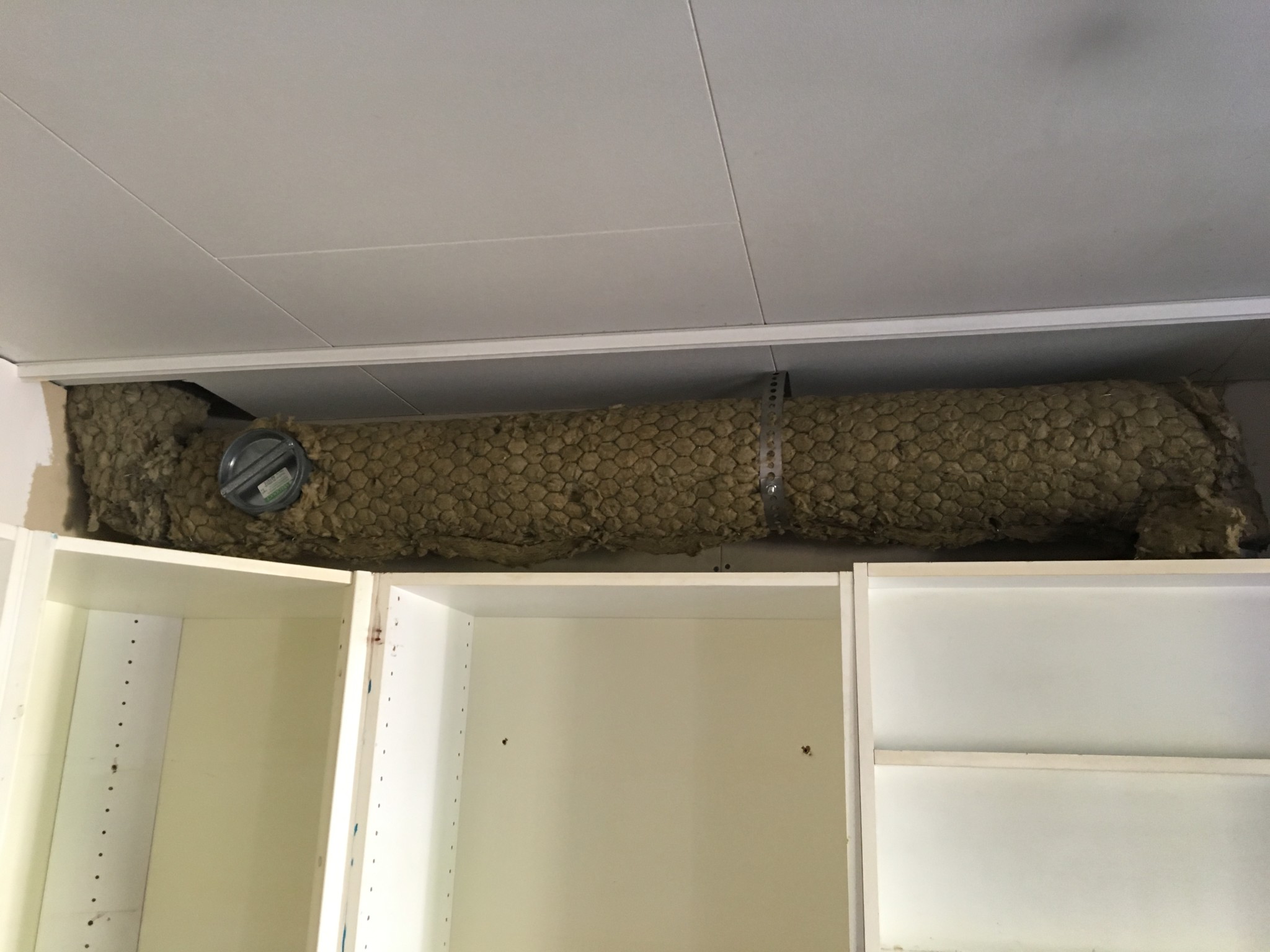

Isolerad imkanal ovanför köksskåp med synlig ventilation och stödfästen under en renovering.
Bygger om vårt kök. Imkanalen ser ut som på bilden. Frågan är behöver man den?

Behöver vad? Ska du ta bort hela kanalen?
Om du menar brandisoleringen och rensluckan så ja de är bra att ha

Är det bostadsrättslägenhet?
Om imkanalen går till två eller fler lägenheter (brandceller) så ska imkanalen brandisoleras i hela dess längd.
Om imkanalen bara försörjer en lägenhet så ska imkanalen brandisoleras så fort kanalen går in i vägg/tak fram tills den passerar ut genom yttervägg/yttertak.
Rensluckor ska sitta så att hela imkanalen är rensbar.

Nej, jag ska bara ta bort lådan och flytta anslutningen för köksfläkten.

Det är ett fristående hus men denskall inte längre vara ”gömd” utan synas samt att fläkten ska flyttas närmare vänstra kanten på bilden.
Där kanalen går dold, inbyggd så skall den vara brandisolerad, även i köket. Renslucka vid krök måste man ha om det finns mer än en krök på kanalen i hela dess längd.

Blir mycket klibbig fettsmuts att städa. Nästan alla som har haft det öppet på ovansidan av köksskåpen täcker för ovansidan när de renoverar köket nästa gång och andra lägger ut plastfolie ovanpå skåpen för att det ska bli lättstädat (bara att byta folie) men det fungerar ju dåligt med ett rör.
