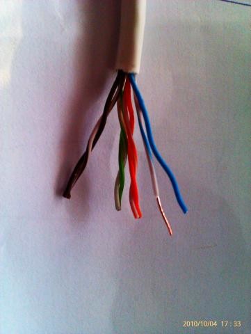

Är du säker på att du verkligen har en "äkta" cat5? De har inte gått att köpa på ganska många år (allt som görs är cat5e). Med cat5e så kan du som sagt köra gigabit ethernet med "äkta" cat5 så går inte det (antagligen, det kan gå beroende på kabel, i alla fall över kortare sträckor ).
Och ja det brukar gå lättare om man är en som matar och en som drar. Notera dock att man egentligen inte får dra hårdare än motsvarande 10-15kg (beroende på kabeln). Men det brukar det gå bra att ta i lite till.

Vad står det då? (Säker på att det inte står ett cat någonstans?) Den ser inte uppenbart felaktig ut på bilden, det kan mycket väl vara Cat5ekamilenski skrev:
Och bara för att förtydliga, skillnaden mellan skärmad och oskärmad är som tidigare sagt UTP (*Un*sheilded Twisted Pair) och STP (*Shielded* Twisted Pair). Cat5e kontra Cat5 har med de elektriska egenskaperna att göra; man kan generellt inte *se* skillnad på dem (annat än på märkningen då, dock så står det ibland Cat 5 på en del Cat 5e).

Jag har för lite kunskaper för att avgöra. Enligt dom som levererade kablarna är det just CAT5e UTP.
