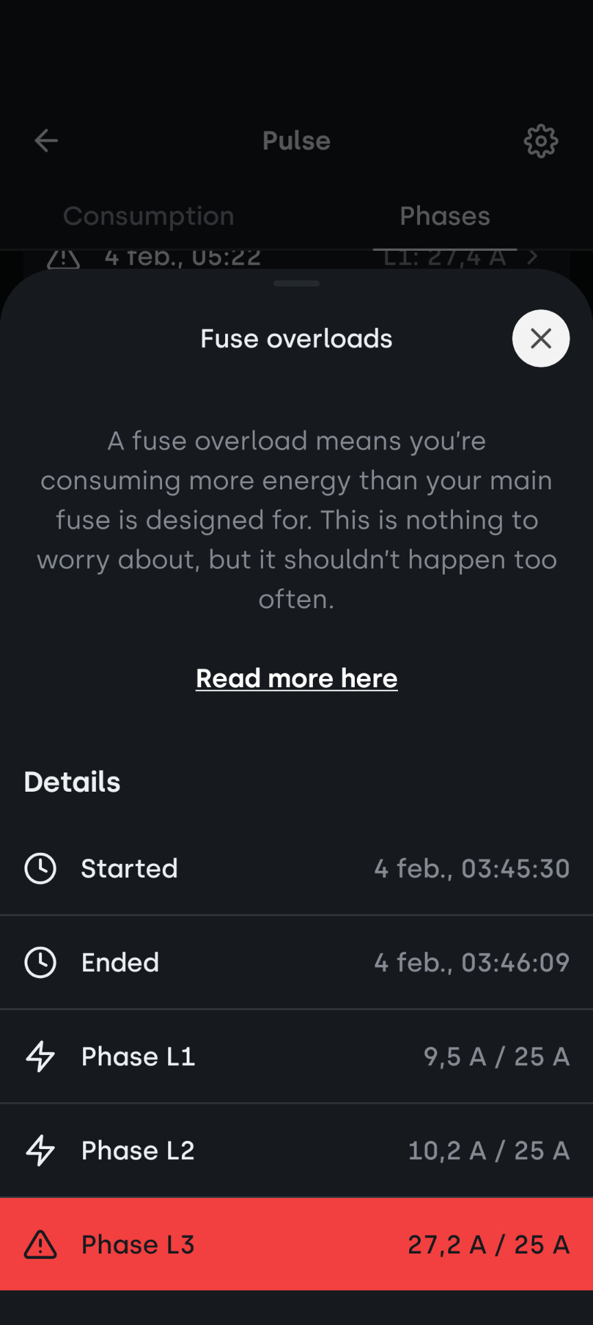

Har en LVVP (märke IVT) för uppvärmning och varmvatten. Vintertid när den till och från går över på elpatron får jag ofta varningar från tibber-appen om att en fas överbelastats. Det verkar endast vara L1 och L3 (i synnerhet L3) som får denna belastning.
Ingen elbil inkopplad eller andra saker som drar mycket ström vid dessa tillfällen.
Har "Smart Grid" aktiverat så vid låga och normala priser trycker den på lite mer värme vilket förklarar att detta oftast sker nattetid.
Är det något jag borde oroa mig för? Kan installationen vara felaktig eller är det förväntat beteende?

Bilden visar bara en fas per tillfälle. Hur ser de andra faserna ut? Det kanske inte är så fel.

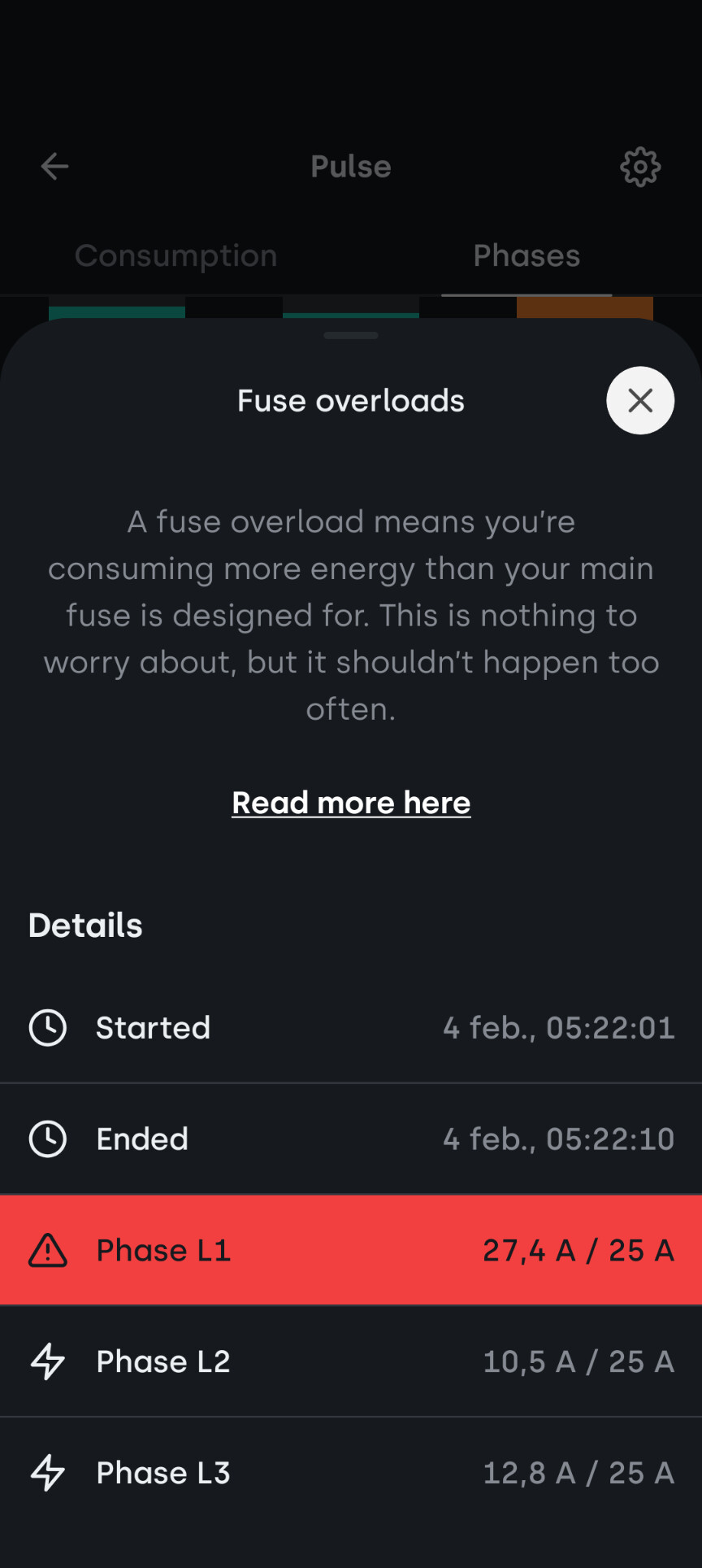

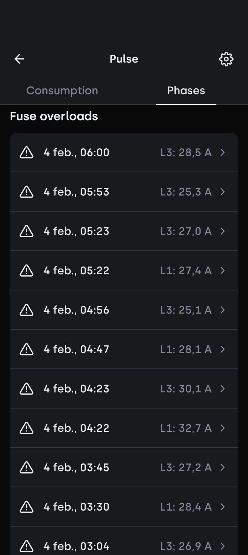

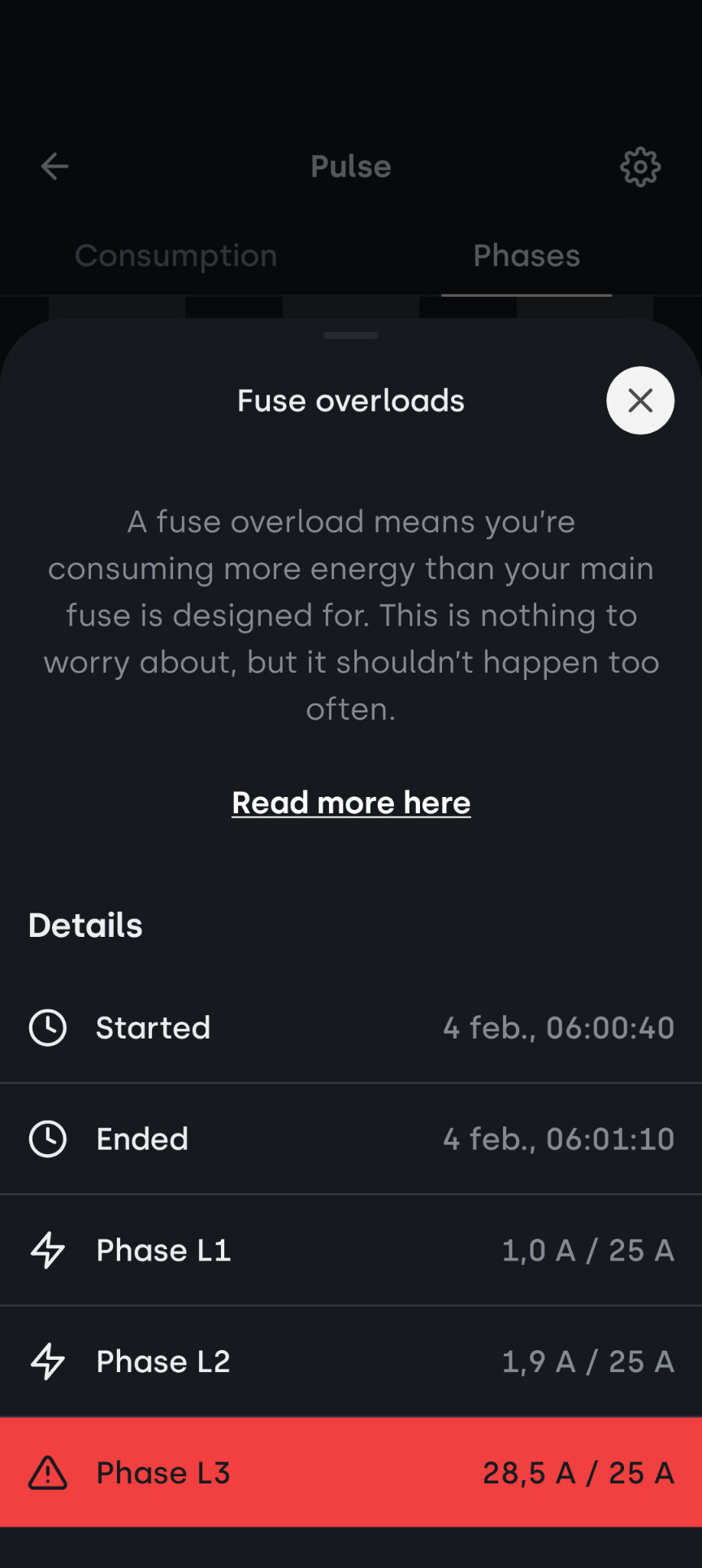

Här är på vad belastningen var på alla faser vid några tillfällen.

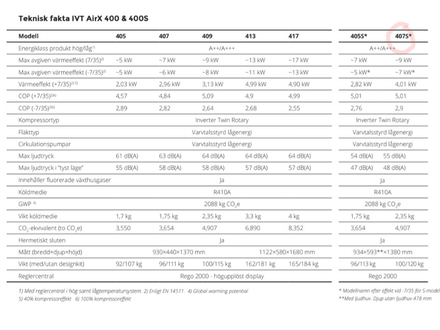

Har du ngn dokumentation om värmepumpen? Vet du hur stor effekt det är på tillskottsvärmen? Det ser ju lite ut som om tillskottsvärmen har hela sin effekt kopplad mellan L1 och L3.

Jag skrev innan de nya bilderna kom. Jag uppfattade det som 2 fasig belastning, men det där är ju faktiskt en fas åt gången som överbelastas. Ser väldigt konstigt ut. Framförallt att den stora belastningen flyttar sig mellan faserna sådär.
Har kontaktat installatören så får se var det landar. Tack för hjälpen. 👍
När det är två faser så kan de vara två olika saker, med en fas så skulle jag sagt att det är en enfas kompressor i pumpen som får på fullfart samtidigt som 3 fas tillägsvärme.
