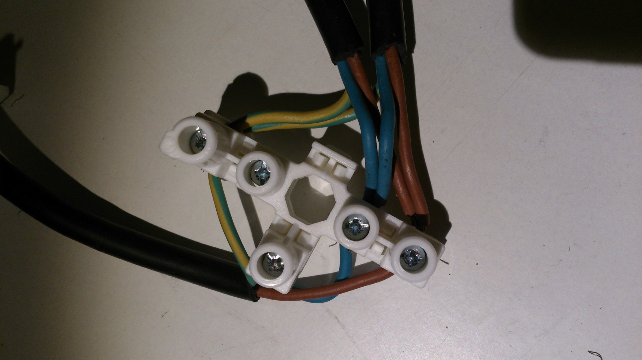

har precis monterat två lampor som jag kopplar till en kopplingsdosa med skruvplint. strömmen kopplas på plinten till lampornas respektive kablar (som jag har tvinnat, blå med blå, jord med jord osv) men hur jag än gör så lyser bara den ena lampan. kopplar jag bort kablarna till den lampa som lyser får jag istället den andra lampan att lysa. men om jag kopplar ihop båda lamporna slocknar den igen och den tidigare tänds igen.
vad gör jag för fel? går det inte att koppla två lampor till en plint? vad kan jag göra istället för att få detta att funka?

Släng upp en bild på hur du har kopplat. Man ska kunna ha x antal lampor parallellkopplade med varandra utan bekymmer. (förutsatt att vi snackar vanliga 230V lampor). Så enligt mig har du antagligen seriekopplat eller så har du gjort något annat galet.
Vilken spänning/ström ska lamporna drivas med?
Den enda förklaring jag kan komma på är att du parallellkopplat två LED-lampor som ska drivas med konstant ström från en elektronisk transformator. Är det 230V så har jag ingen förklaring. Ta bilder och lägg upp!
Det är 230 v lampor vi pratar om, LED i och för sig, men problemet är samma även med halogenlampor. När jag kopplar på strömmen lyser lampa 1 men inte lampa 2. kopplar jag bort lampan 1 lyser lampa 2. kopplar jag åter tillbaka lampa 1 slocknar lampa 2. kabeln fram till andra lampan mäter 0 v när lampa 1 lyser och 230 v när lampa 1 är urkopplad.

Haha, en del av er tror säkert att jag trollar men det är ett som är säkert att jag inte gör. Här kommer autentiska bilder på installationen.
Kopplingen, en strömkabel in och två som går vidare till varsin lampa.
I lamporna sitter där sedan varsin sockerbit som monterats i fabriken. Kan det möjligen vara så att man i fabriken råkat vända på N och L i sockerbiten? Det går nämligen inte se sladdens färg då de är inklädda i något vitt tyg. Blir fenomenet på liknande sätt om en lampa har vänt på N och L? Blir tokig på detta.
Det här är ju helskumt... Det spelar ingen roll om nolla och fas är växlad. Eller rättare sagt, det SKA inte spela någon roll. Dock är ju något helt knasigt så prova att växla så kanske vi blir lite klokare på vad som är fel.

Problemet är löst! Dock vet jag inte hur eller varför. Bröt strömmen, kontrollerade kopplingarna igen och kopplade på ström igen. Voila, båda lampor lyser.

Den enda rationella förklaringen är att du har en dålig kontakt, troligen där du har skarvat. Som sagt, dåliga kontakter kan bli varma.
Prova alltid att rycka lite halvhårt i trådarna när du kopplat.
