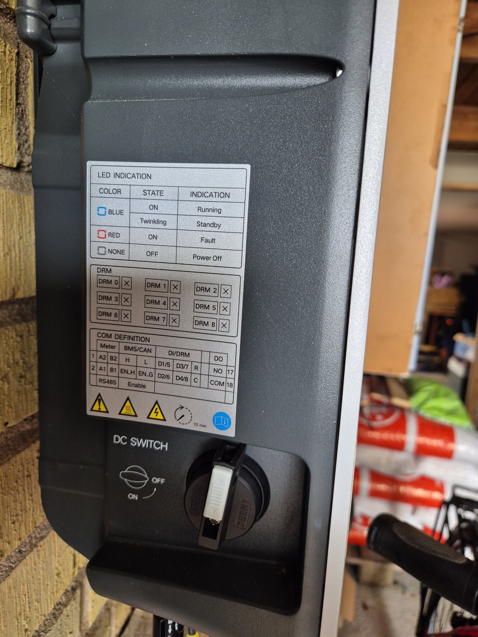

Elektrikern kan inte låsa DC-brytaren på växelriktaren på min solcellsanläggning med hänglås.
Är detta ett måste?

Mina fråga är hur det kommer sig att du har en brytare på DC-sidan som det inte går att sätta hänglås på? Är det verkligen en frånskiljare? Eller var sitter frånskiljaren på DC-sidan (den lär kunna vara inbyggd i växelriktaren?).

Den är inbyggd i växelriktaren
  • Närbild på en växelriktare på en vägg med LED-indikationspanel och strömbrytare för DC.
Ser ut som att den är låsbar, skjut den vita delen mot mitten så går det att sätta lås i ytterkanten på vredet.

Ta en närbild på brytaren.

Tyvärr går den vita delen inte att flytta. Troligtvis söndrig, företaget som levererat påstår att den inte behövs. Jag har lite svårt att acceptera att en funktion som finns inte fungerar. Därför söker jag någon med kunskap som säkert kan
säga om funktionen behövs eller inte.
Kollade närmare på brytaren, ser då texten "ZBENY", efter sökning på nätet så ska det tydligen stå "ZJBENY", fick bl.a. träff på följande länk/produkt,
https://www.zjbenydc.com/isolator-switch/dc-isolator-switch/pv-dc-switch.html
Ja, vredet ÄR låsbar, å JA, den vita den ska.gå att flytta.
Kanske är inte skruven helt iskruvad så att den vita delen tar i skruvskallen.

Brytaren kan behöva vara i OFF för att kunna låsas.
Roger Fundin och 2 till
Purre
och ibland får man lirka lite med brytarna för att hitta läget där dom går att låsa.

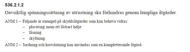

Du menar om den måste vara låsbar?
Det finns inget sådant allmänt krav i elinstallationsreglerna utan de säger endast
Oavsiktlig spänningssättning av utrustning ska förhindras genom lämpliga åtgärder.
Men det vanligaste exemplet på hur man uppfyller detta krav är att den kan låsas i öppet läge. Den funktionen finns därför på alla(?) lastfrånskiljare, huvudbrytare. Ja även dvärgar i centralen kan låsas.
Så du kan betrakta låsning som ett krav i detta fall.

Tack för den upplysningen kan du säga mig var jag hittar denna text "Oavsiktlig spänningssättning" och så vidare.
I såfall måste jag gå hårdare åt installatören.
Detta säger Elinstallationsreglerna SS 436 40 00 utgåva 3 med kommentarer. Utgåva tre är inte den senaste men tror inte det skiljer så mycket i hur dom formulerat just den biten.
Text från elinstallationsreglerna SS 436 40 00, utgåva 3, om skyddsåtgärder för att förhindra oavsiktlig spänningssättning av utrustning.

Det räcker alltså att hänga upp en skylt: "Arbete pågår"
