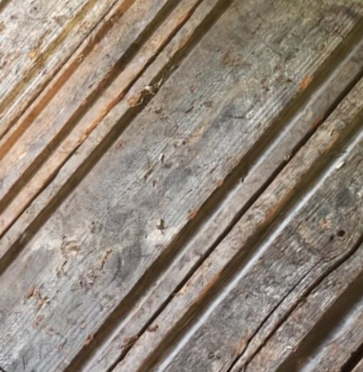

Klassiskt underlag innan pappen kom.
Skårorna är tänkt att underlätta vattnets färd i rätt riktning
Gammalt träunderlag med spår för vattendränering, innan takpapp appliceras.
Bockstensmandeln och 2 till
