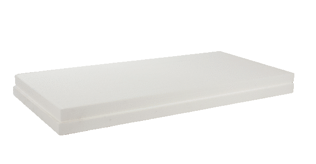

Hej
Jag har ett 6o år gammalt fritidshus och det börjar bli dags att byta taket och vill tillägsisolera samtidigt.
Idag ligger det ju isolering på insidan av sponten med en 25 mm luftspalt som är ventilerad i takfoten. Frågan är hur man egentligen gör en utvändig isolering på bästa sättet. Jag antar att man kan sätter igen takfotsventilationen. Lägger en t ex 120 mm regel på högkant från tak fot till nock med cc 1200 lägger 100 mm isolering mellan reglarna och nån luftspaltsskiva och sedan ny råspont+papp+läckt+pannor. Men det känns lite som att bygga ett helt nytt tak
Clima Comfort skivan (100 mm) där den redan finns takpappen på men den kostade 650 kr/m2 vilket känns dyrt men enkelt att jobba med, Har någon prövat den? Fritidshuset ligger lite olägligt till så det kan vara värt ganska mycket att materialet är lätt att bära.
Det finns ett system som heter MACO-Dach: http://www.maco-takisolering.com/tekinf.html men det ser lite skumt ut på hemsidan. Är det nån som har erfarenhet av dom?
Tacksam för lite ideer!

Om man använder sig av en diffusionsöppen duk istället för vanlig underlagspapp, kan man skippa luftspalten på råspontens undersida. Det fungerar ihop med de flesta taktäckningsvarianter utom skiv- och bandtäckning med plåt.

Rekommenderar de som funderar på isolering ovanför råsponten att titta på denna beskrivning från thermisol.
Vi följde den när vi byggde år 2010, och det har funkat utmärkt till en ouppvärmd s.k. klimatvind.
http://docplayer.se/4808150-Tryggar...et-ger-dig-trygghet-och-bra-totalekonomi.html
Ja nu börjar vi komma nån vart...
Man sätter igen takfotsventilationen och lägger en diffusionsöppendup och 100 mm Thermisol extra (jag hittar inte 100 mm tjock thermisol extra på bejers men man får väl lägga två lager 50 mm?). Låter sjuk enkelt och bra. Finns det nån anledning att inte lägga 3*50 mm?

De har gått upp i BEWI http://bewi.com/sv/produkt/takskiva/M Mattsan33 skrev:
Tror att det är precis samma produkter dock.
Men OBS! Många här varnar, med rätt eller orätt, för cellplastens brandfarlighet.
Något jag inte märkt av dock under de 35 år jag har haft sådant i väggar eller tak.
Jag vet inte om det kan bli besvärligt att öka tjockleken ytterligare.
Strö- och bärläkt skall ju skruvas ner i takstolarna.
Och kanske taktjockleken kan se oproportionerlig ut också.
