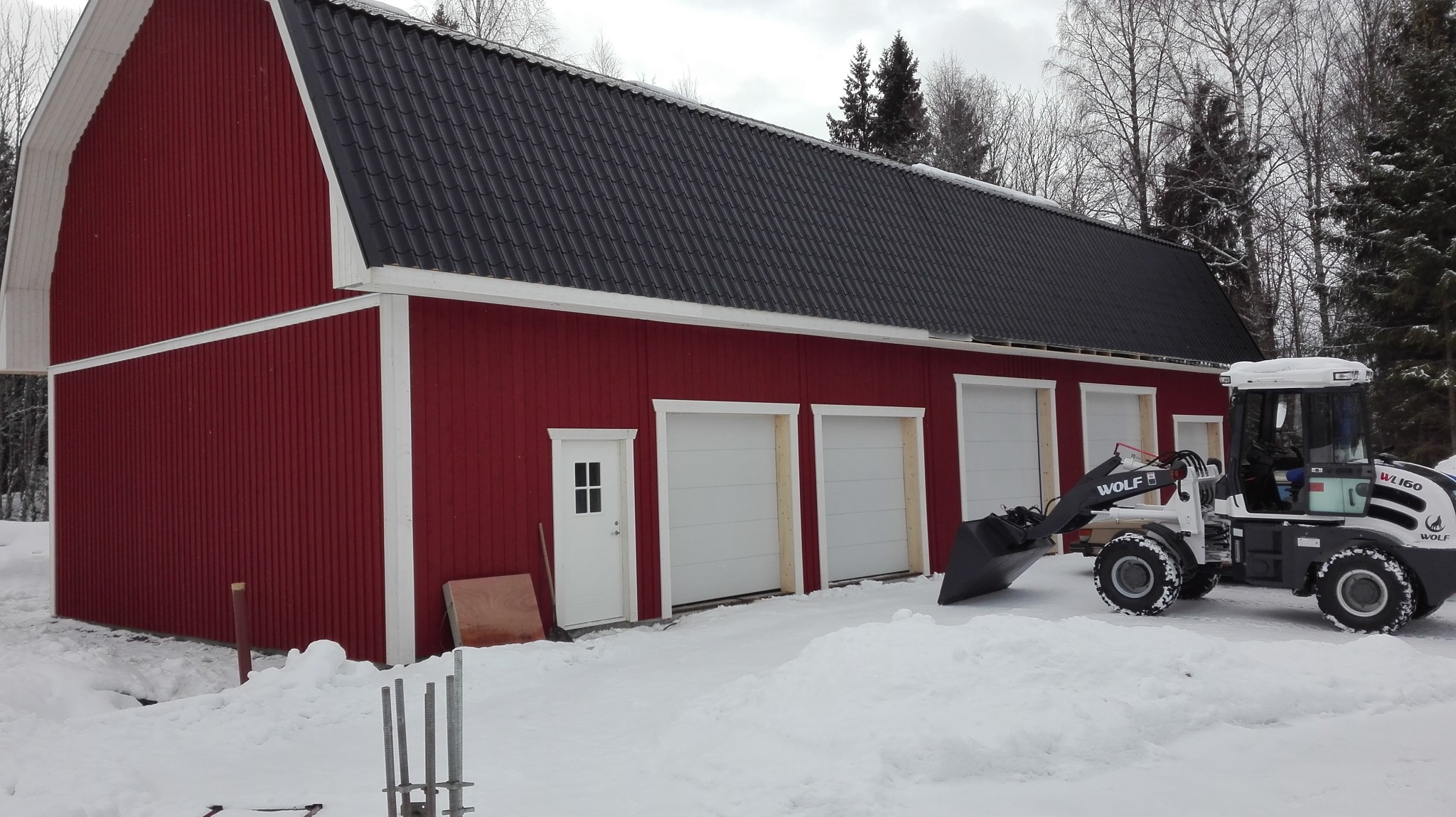

ok, ska nu ut med offerter på OSB och gips Då passar jag på att kolla övriga material lokalen ska ha IE 30 men taket ska ha IE 60 så där måste jag ha dubbel gips
så här ser lokalen ut utifrån
  • Röd byggnad med svart tak och fyra garageportar, en vit dörr och en hjullastare utanför i snön.
