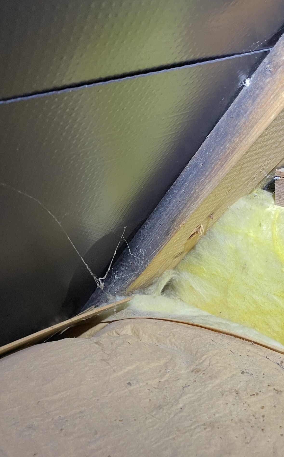

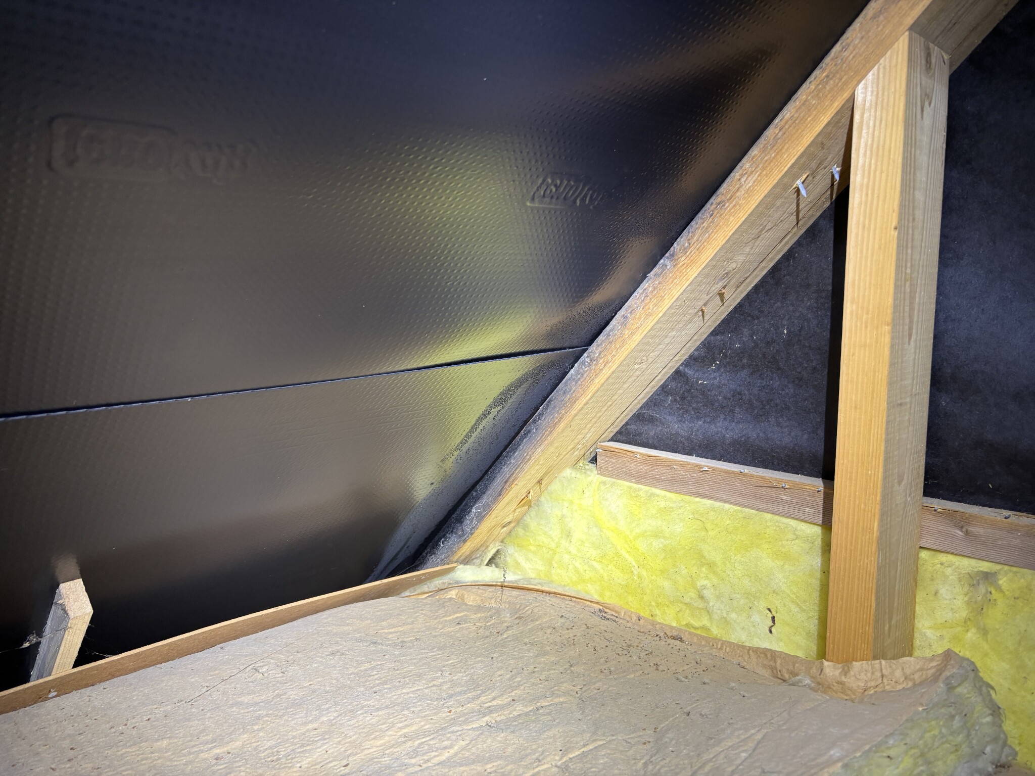

Tacksam för hjälp att tolka bilden. Upptäckte kondens på takduken på kallvinden i vintras. Vi har inte ändrat något i hemmet förutom kanske större användning av badrummen då vi är fler i familjen nu och omtapetsering i rummet precis nedanför.
Huset är byggt 80 med FTX som börjar sjunga på sista versen. Kondensen är på norrsidan av huset. Har inte sett kondens någon annanstans förutom på en annan takstol där det syns lite vitrost på ett spikbeslag och lite mörkare trä mot takduk. Vinden är ventilerad med ventiler på gavlarna.
Taket är utan råspont, alltså bara takduk och betongpannor. Inget gjort med taket men ser ut att vara ok skick på pannorna. Inget nockband, inget överlapp på duken vid nockbalk. Funderade på om detta var läckage från nock, men tror inte det.
Det är kattvind precis nedanför där detta visar sig.
Något jag borde utreda mer?

Följer upp denna tråd lite. Kollade i somras och då var det såklart ingen fukt av kondens kvar på papp eller takstol. Tittade nu på vintern och det ser då ut enligt bifogad bild, alltså rejält med lokal fukt/kondens, mer påverkat än förra vintern. Har nu testat att täta luckan till kattvinden som är precis nedanför detta område med ny tätningslist, och även satt en fuktmätare för att kunna kolla tendenser på luftfuktighet över tid i kattvinden. Misstänker att varm luft från kattvinden stiger upp till vinden och orsakar kondens.
Något mer jag bör göra?

Om tätningslisten nu är bra kanske det kan vara bra att se över drevingen runt luckans karm (finns det sån?) Borde kanske även vara tejpat bakom foder eller motavarande. Om det tidigare var tätat med tapetsering ut på karmen och ni gjort om kan det kanske ha uppstått en dragig springa där.

Tack för tips! Vi ändrade inget runt karm i samband med tapetsering, funderar på om man kanske borde förstärka med isolering på baksidan av luckan? Drevningen ser ok ut, och opåverkad. Tänker att det är något som ändrats sedan vi flyttade in då problemet är hyfsat nytt.Karrock skrev:
