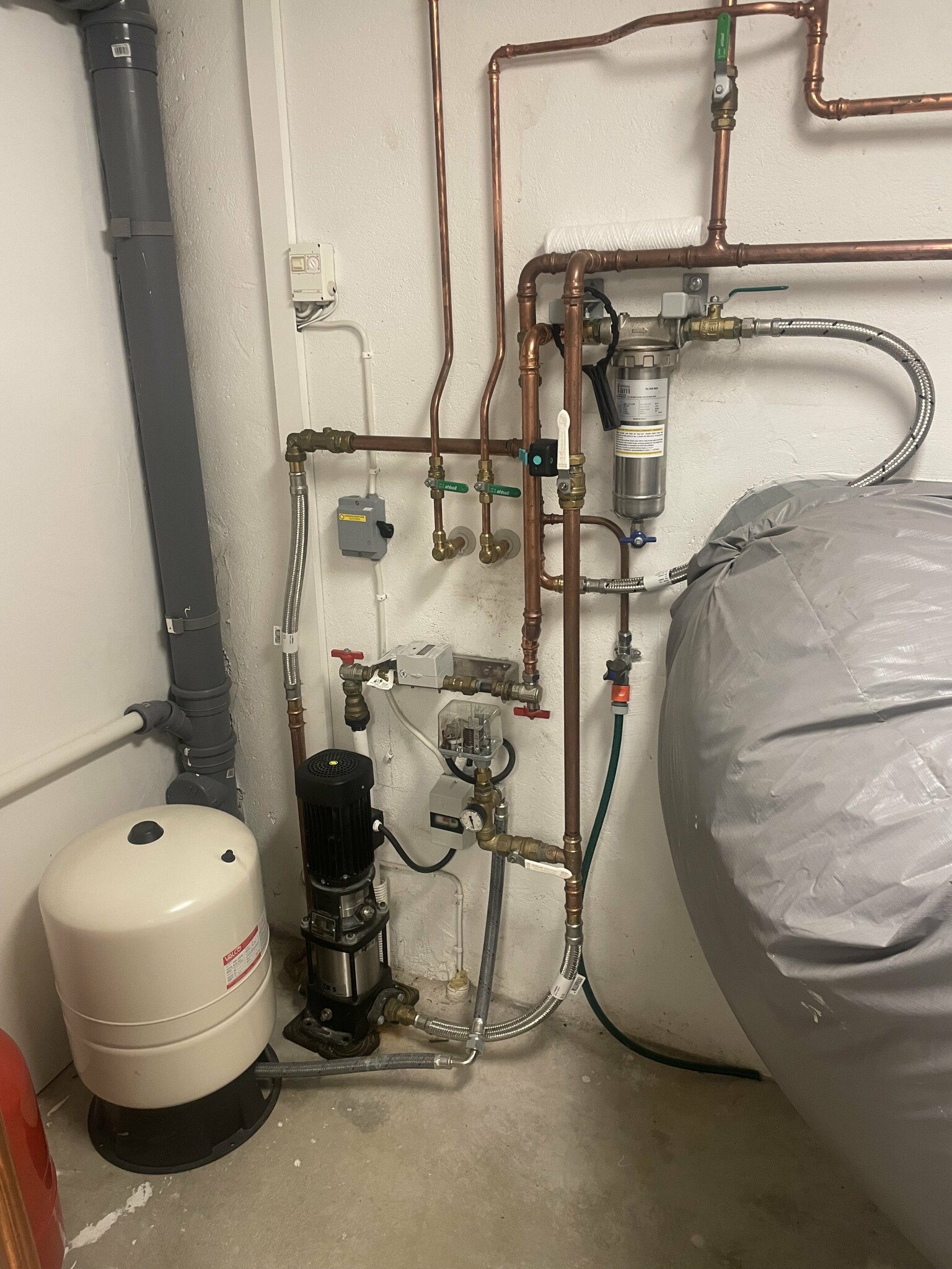

I vårt hus har vi 3 badrum samt kök.
Sedan ca 3m så kommer det varmt vatten från samtliga blandare med olika intervaller (sker då och då, inte alltid), när jag ställt in blandaren på kallt vatten.
Jag bytt termostat på blandaren i köket men problemet kvarstår (d.v.s. termostaten kan ej vara orsaken till felet...)

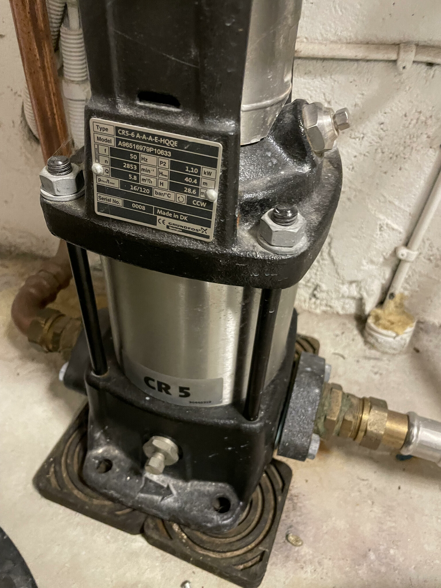

En sak att nämna är att vi bor på ett berg och har en pump (se bild) Grundfos CR5 som fyller en tank med vatten. Denna brukar fylla upp tanken samt därefter "sluta gå", nu går den konstant hela tiden, blir lite varm också, vet ej om det är orsaken till problemet?
Vattnet för golvvärmen förses med en Viessman Vitocal 350
Tacksam för svar

Hela tiden, du menar alltså att pumpen aldrig vilar?
Du kanske kan känna på den utgående slangen om den är konstant varm, dvs det går in varmvatten i er tank pga att pumpen går konstant och skapar då varmvatten?

a) Det är jättevarmt ej ljummet
b) Var skall jag känna? (se bild, sorry att jag ej förstår rördragningarna, det ser för mig lite komplicerat ut :) )
  • Komplex rördragning på en vägg med flera kopparrör, ventiler och en trycktank i ett tekniskt rum.

Tyvärr, men jag är ingen VVS:are så när jag ser alla dina rör blir det över min förmåga att svara vidare. Men eftersom du säger att varma kallvattnet finns i flera kranar så skulle jag felsöka bakåt för att hitta punkten där kallvattnet blir varmt.
Det känns ju som att pumpens utgående vatten blir varmt, så med att känna menade jag där vattnet lämnar pumpen för att gå in i ditt vattensystem.
Alternativt matar varmvattenberedaren även kallvatten pga någon felkoppling eller "överslag" i vattensystemet före/efter varmvattenberedaren.
Vilda spekulationer från min sida men kan varmvattnet i beredaren gå bakvägen under vissa omständigheter, eftersom du säger att det felet inte är konstant, kanske pumpen stundtals ger för dåligt tryck för att mata VVB korrekt.
Jag skulle ta in en kunnig VVS:are om du nu inte råkar känna någon granne/bekant som har koll.
Återkoppla gärna när du hittat problemet, intressant och lärande för oss här på forumet :-)

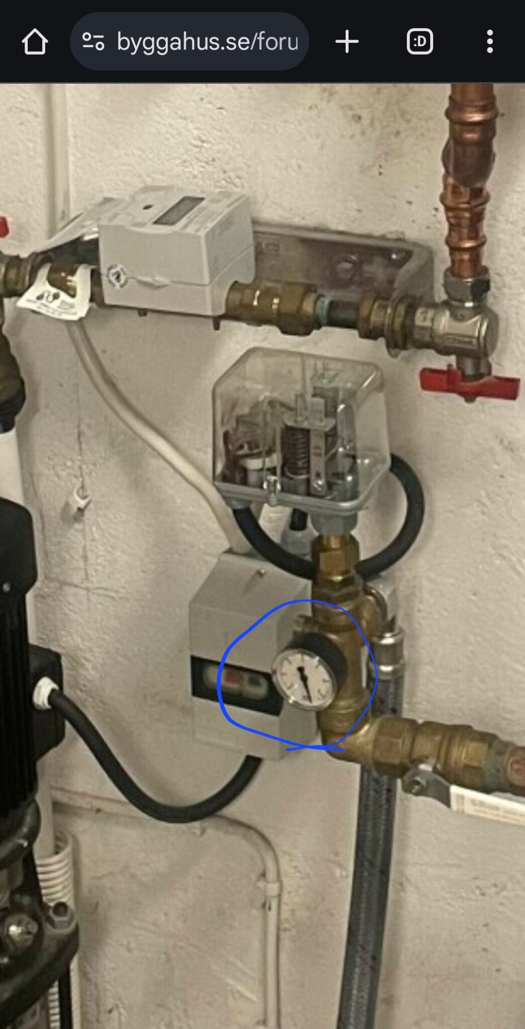

B
Att vattenpumpen aldrig stannar samt gör att vattnet blir varmt (för att den aldrig stannar, energin kan ju inte förstöras) är nog första saken att ta tag i.
Vad visar denna manometer? Visar den samma även om du bryter strömmen till pumpen och går den ner mot noll, om du stänger av strömmen och öppnar en kran tills vattnet är slut? Verkar man inte kunna lita på tryckmätaren så brukar jag byta. Kostar under 100kr på amazon och är enkelt att byta även för en okunnig. Lite gängtejp och en skiftnyckel är det som behövs. Felsökning blir så mycket lättare om man har lite mätvärden som är rimliga att utgå ifrån.
Manometer och tryckströmbrytare i ett vattenpumpsystem, omringade av rörkopplingar och ventiler.
Det kan vara smuts på ingången till tryckströmbrytaren (genomskinliga plastlåda på bilden). Då funkar den inte som den ska. Avhjälps genom att man skruvar bort den och gör rent.
Det kan också vara pumpen som är så gammal och sliten att den inte orkar bygga upp så högt tryck att tryckströmbrytaren slår ifrån. I det läget kan man ju justera ner frånslagstrycket och börja fundera på om pumpen ska repareras eller bytas.
Jag skulle börja där. Får du ordning på pumpen och dess styrning så kanske ditt problem med varmt kallvatten försvinner.
Annars skulle jag nog börja fundera på backventiler som läcker. Det brukar finnas på varmvattnet vid varje blandare. Om en börjar läcka kan man få övergång till kallvattnet till andra blandare. Men börja som sagt med pumpen om inte det löser ditt problem så skriver du här igen, så får du instruktion för hur du ska felsöka backventiler.
Pumpen på bild är till för att öka tryck på kallvatten och den går så länge som trycket är under brytgränsen, säg 8 bar. Om pumpen inte stänger av så beror det på att trycket i kallvatten inte når brytgränsen: alltså lågt tryck i kallvatten. Jag gissar att varmvattenkretsen har varmvattencirkulation som trycker ut varmvatten i kallvattnet nedströms bild. Dvs. Åtgärda tryckhållningen i kallvatten.
Vad döljs bakom 90-böjen?
Kopparrör med 90-gradersböj, del av en vattenpumpinstallation för tryckökning av kallvatten.
