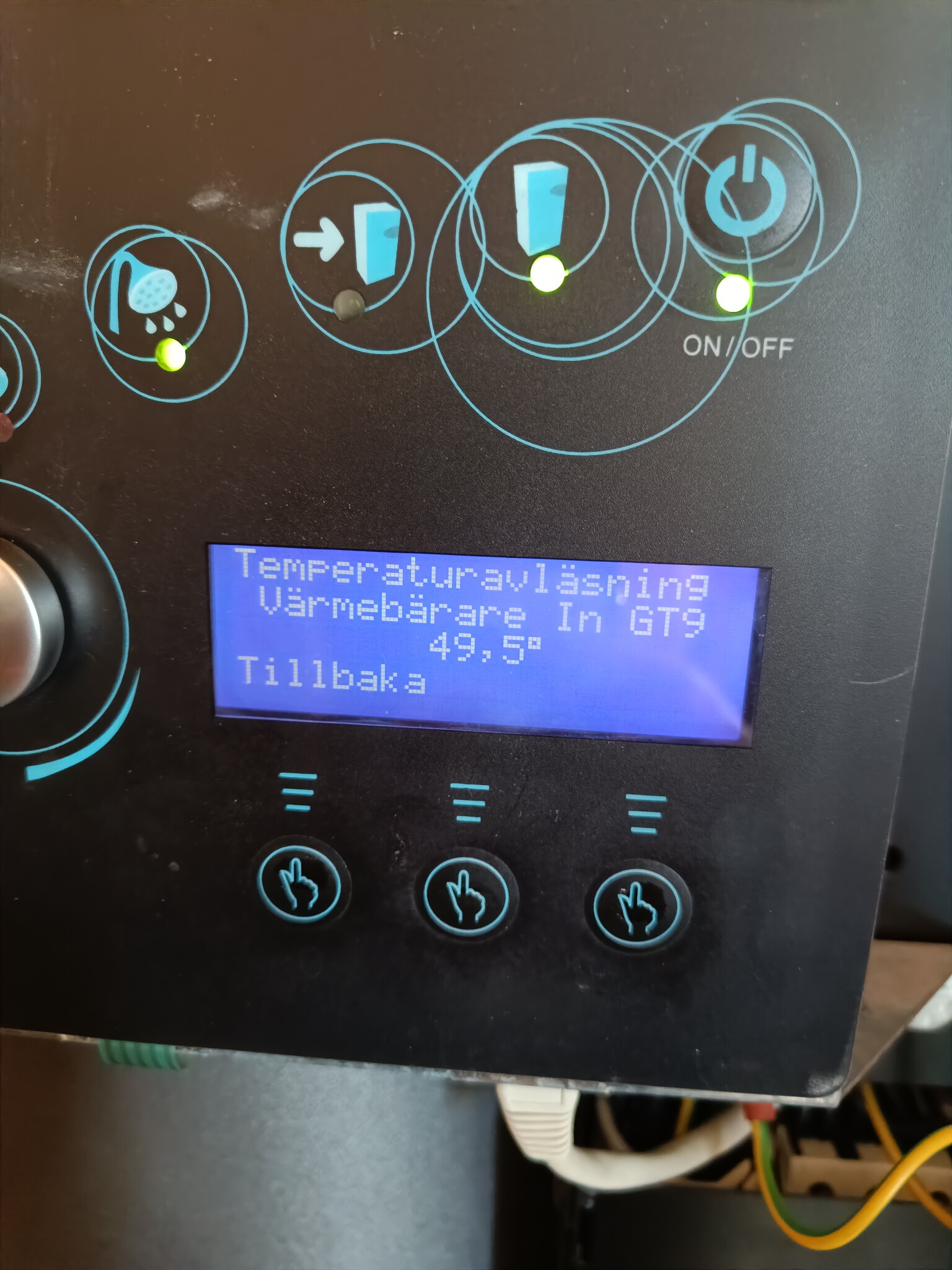

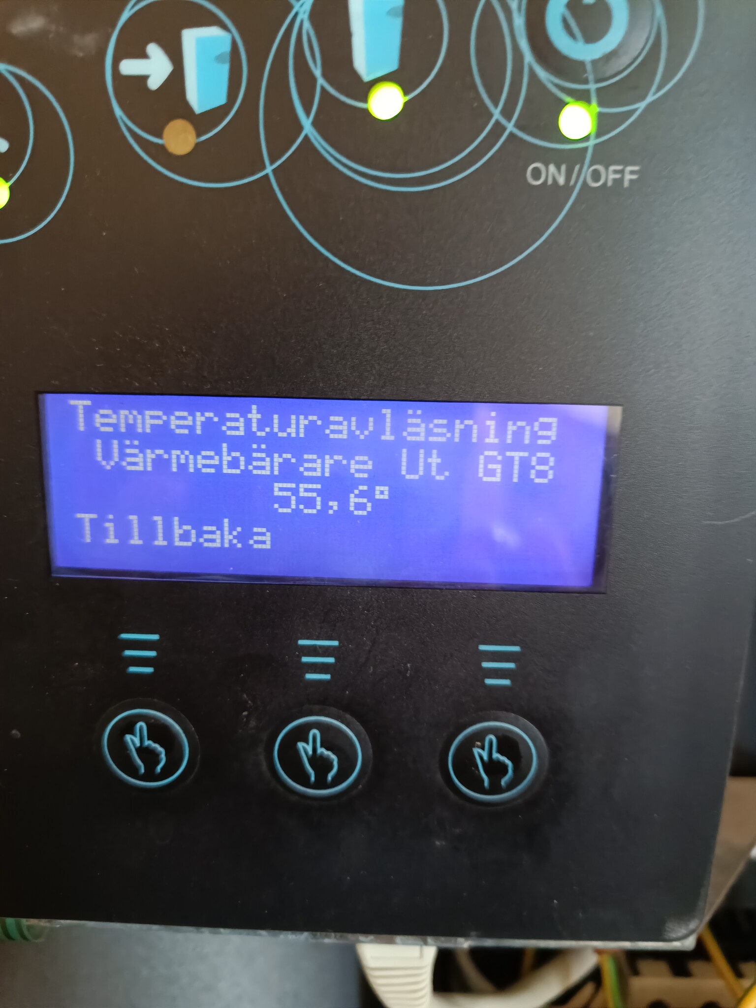

Om TS kunde ta åt sig av råden och läsa av GT8 & 9 när kompressorn går, respektive när den vilar, så får vi mycket bättre input för att avgöra problemet.
  • Display med temperaturavläsning för värmebärare, visar 55,6 grader Celsius. Kontrollpanel med tryckknappar och symboler.
  • Kontrollpanel med display som visar "Temperaturavläsning Värmebärare In GT9 49,5°". Olika knappsymboler och temperaturikoner syns.
Ska var temperaturen?

Ditt delta (Skillnaden GT8 minus GT9) är ju är ju runt 6 grader , vilket är perfekt. Så cirkulationen fungerar bra och det bör inte vara något problem med dina flexslangar. Jag hade typ 14 graders skillnad när mina slangar guckade igen.
Den står på varmvattenproduktion i bilden. Du skriver att varmvatten inte fungerar ? Får du inget varmvatten trots värdena i bild är det troligen nåt knas med växelventilen. Men, med dessa värden borde i så fall dina radiatorer vara heta och hög värme i huset ??
Kan du läsa av önskad varmvattentemperatur ? Och läs av GT6 (kompressortemperatur) när du har GT9 värde på runt 49 grader som i bilden. Fota även växelventilen uppe till vänster om beredartanken.
EDIT: Som du ser i Walle85 tråd så ligger GT8 (Värmebärare Ut nästan på 70 grader) och det klarar inte en kompressor. I ditt fall ligger GT8 på en rätt normal nivå. GT8 blir hög på grund dåligt flöde=igensatt slang, eller dålig cirkulationspump. Om man kan få dåligt flöde på grund av växelventil som fastnat i något mellanläge vet jag inte, men som sagt dina temperaturer ser ok ut.
