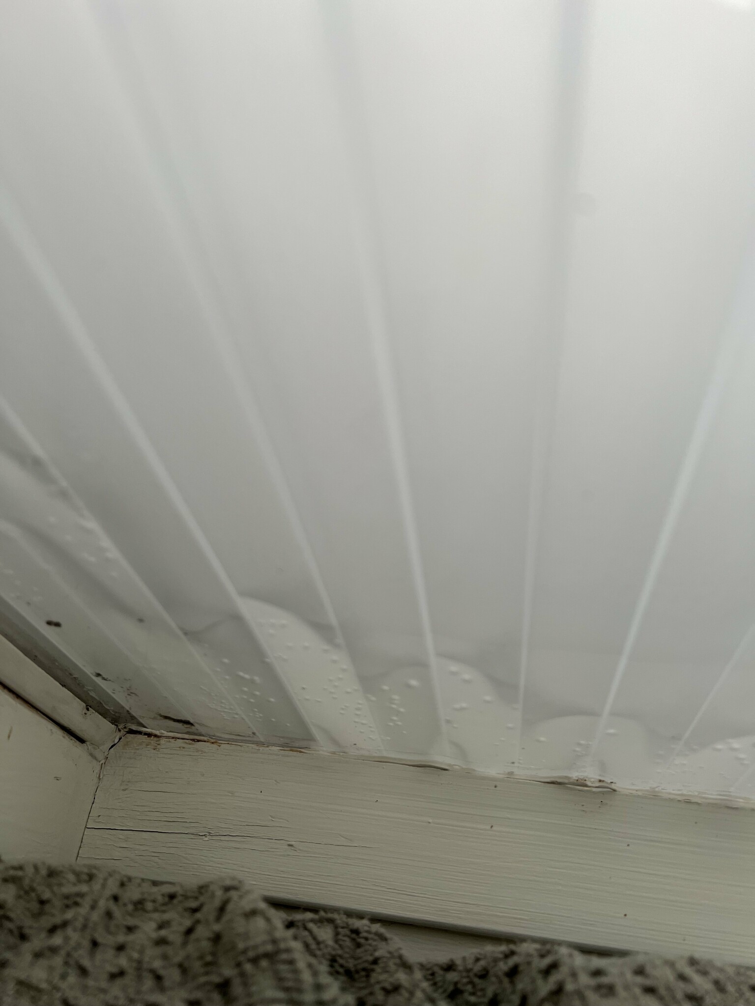

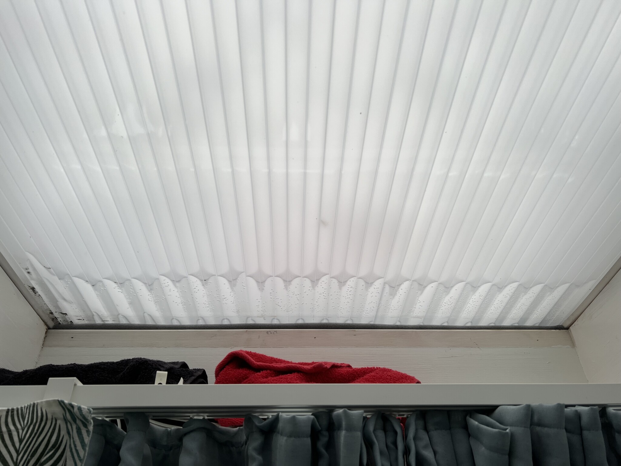

Hej jag undrar varför det kommer in vatten i kanalplasten i framkant på vintern? Det händer bara i en skiva och det ser inte ut som det kommer från bakre sidan o rinner fram. När det blir plusgrader o det rinner ut rinner det in i uterummet. Hur fixar jag så att detta inte händer?

Kapillärkraft.
Vissa tillverkare av kanalplast har försäkt lösa detta med tejper.
Ibland runtom nederkanten på skivan för att täppa igen hålen å ibland uppe på skivan mellan den och avslutningsprofilen i aluminium.
Det senare är nog att föredra.
