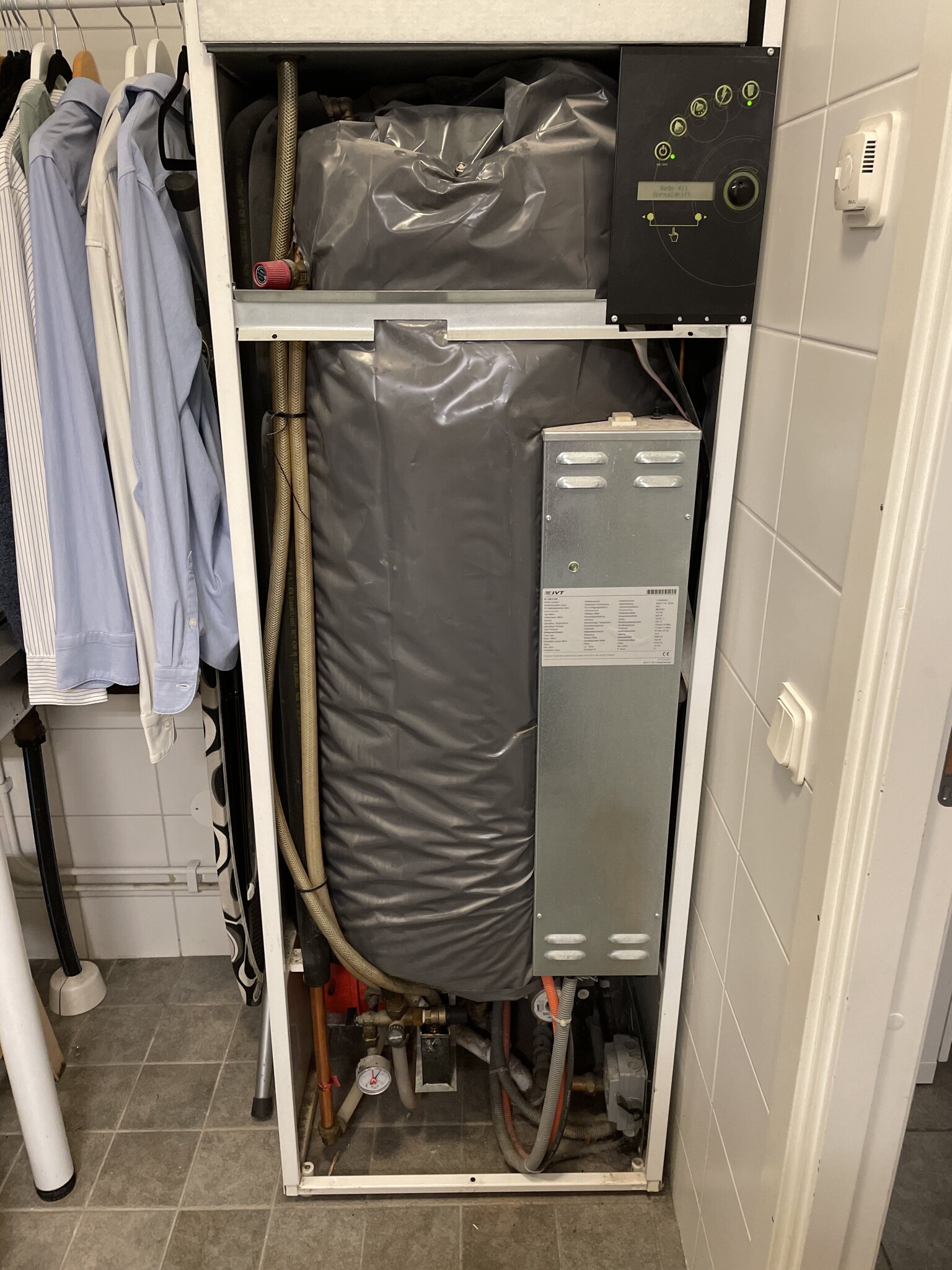

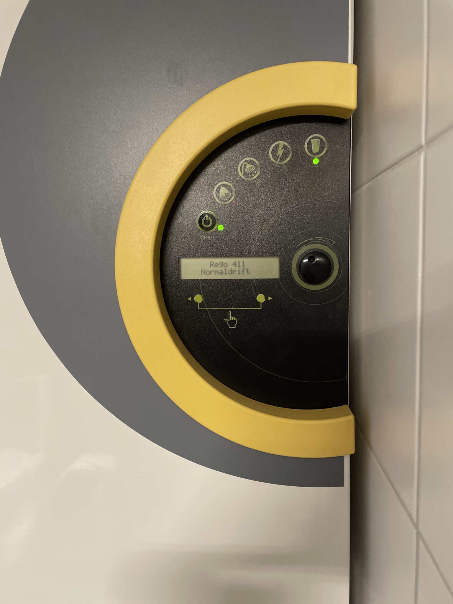

Har en ivt 490 i badrummet på nedervåningen.
Elementen på övervåningen är iskalla
Vi har provat att lufta alla element, men ingen luft kommer ut bara vatten.
Enligt tidigare googlingar så har vi för högt tryck i maskinen.
Vet inte hur man ställer om det, kan för övrigt ingenting om denna maskin.
någon som är kunnig och kan ge oss lite tips och råd hur man kan få lite kräm på elementen tack på förhand / noll koll.

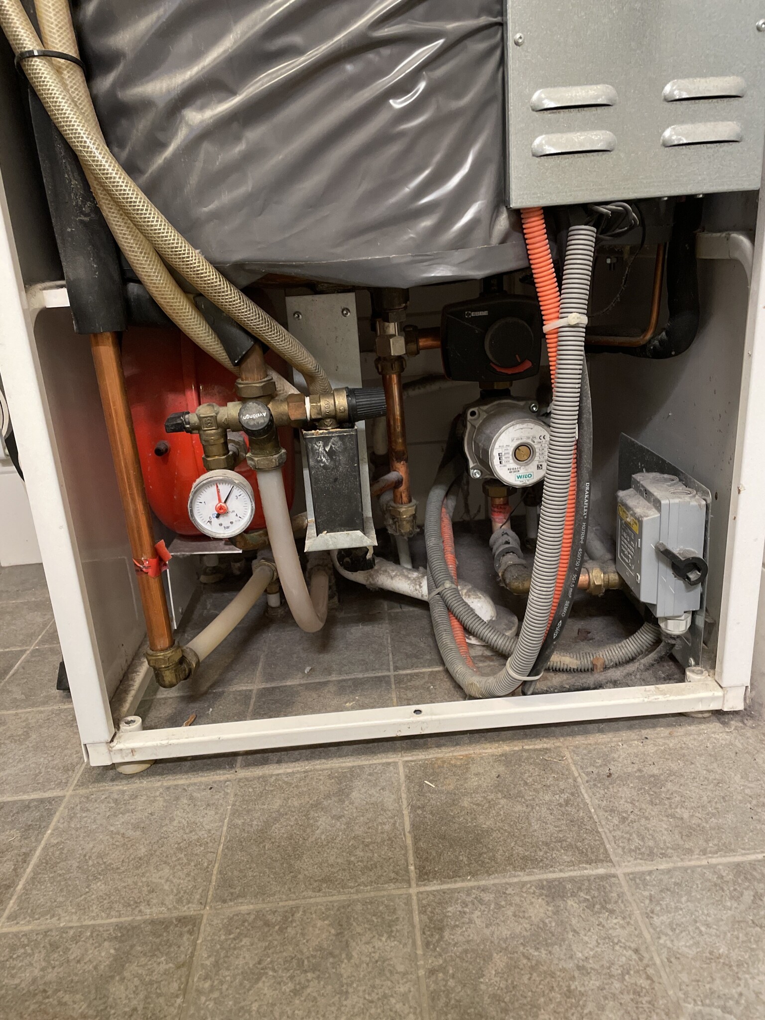

Fungerar cirkulationspumpen som den ska?

Om nedre våningen får värme ligger problemet knappast i värmepumpen utan i rören. Försök följ upp rören mellan panna och övervåningen. Känn hur långt tilloppet är varmt. Se om det finns ventiler som kan vara stängda. Kan det vara felkopplat så att både tillopp och returledningen för övervåningen är kopplade till samma rör? I så fall har det aldrig fungerat.
Kan man se det på något sätt den är väldigt varm?
Lossa den gula skruven på pumpen och kika i,snurrar den inte,såkan man hjälpa den igång med en skruvmejsel,håll lite löst i den och det kan skramla till. Prova även med att vrida det lilla vredet som sitter
på boxen på vänster sida. Är märkt 1- 2 - 3 , vrides den mellan markeringarna så kan det höras om den ökar i fart. Vill den inte snurra så är det kanske kondensatorn som är dålig, sitter under locket på boxe. Finns nya för ca en hundring och lätt byta,billigare att testa istället för en ny pump från röris ca 3 -5 kkr.
Annars byta pump själv eller en i släkt/bekanta, finns på Biltema för1500kr
Återkom om den inte vill snurra.

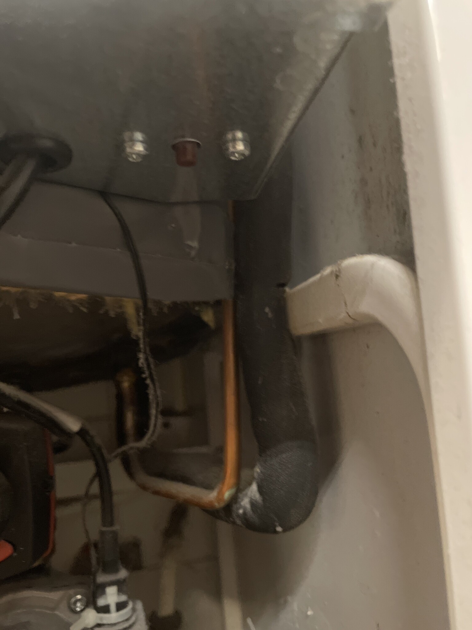

Alla rör gömda in i väggen så jag kan inte känna vart värmen tar slut fungerat förut så jag tror inte det är fel kopplat. Läste nu något om ett överhettningsskydd som ska tryckas in. Kan det vara här? Lilla röda pluppen ?
  • Närbild av koppar- och svarta rör i ett utrymme, med en liten röd knapp som kan vara ett överhettningsskydd.

när jag skruvar på den guldiga skruven i mitten så rinner det ut vatten ska det göra det?
När jag skruvar på guldiga skruven rinner det ut vatten. Ska det göra det ?
Ja, lite grann är ok.
Det viktiga är om när du lossat skruven, det som döljer sig bakom snurrar ( det är själva pumpens axel).
Ibland fastnar den och kan fås att rotera genom att du hjälper den att starta genom att vrida oden med en skruvmejsel.
Inte mycket som kommer,en skurtrasa under är bra, sprutar säkert inget. Den röda som du visar är återställning av överhetningsskydddet. Den kan vara riktig trög att trycka på,när du gör det, håll andan och lyssna om det blir ett klick. Men tror inte det något med den, mera som att pumpen inte snurrar.

Pumpen fungerade. Vi ökade den från ettan till trean. Nu har även trycket minskat från 2,8 till 1,9.

Pumpen fungerade ökade hastigheten från ett till två. Trycket minskade men nu stiger det igen. Vad beror det på?

Jepp men lite förmycket tryck just nu, men får du värme, så låt det vara just nu. Nu syns det inte, men kan du lysa under och se om det är slangar som är kopplade från värmepumpen till rören bakom. Dessa har en förmåga att sätta igen sig med något som heter Magnetit och förhindrar flöde genom dom. En klassiker på den typen av äldre värmepumpar

Trycket kan öka lite grann när temperaturen på värmevattnet ökar. Är ökning och minskning stora kan det vara problem med expansionskärlet.

Japp, efter att ha läst denna tråd skulle jag vilja gissa på trasig luftbälg i expansionskärlet.
