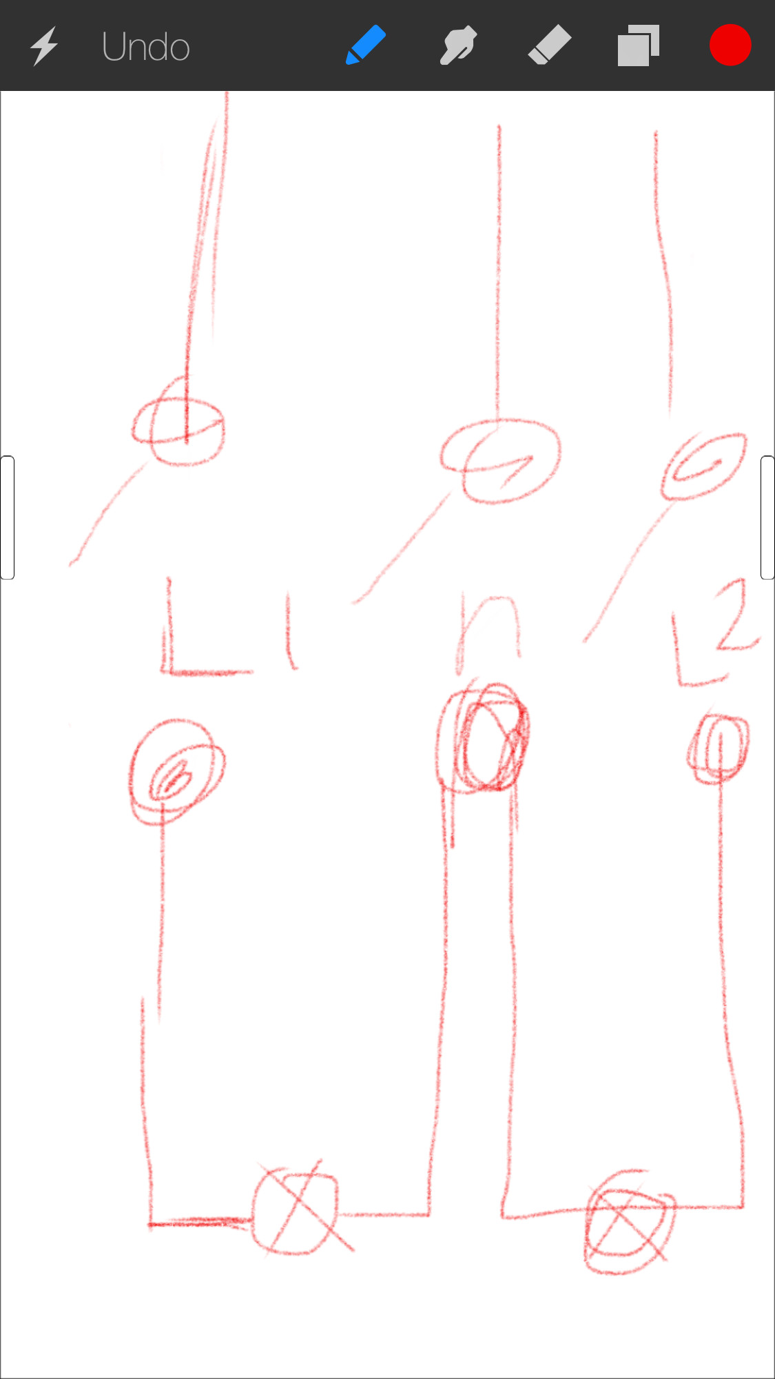

Jag har hört om problemet med flytande nolla men kan någon förklara hur det är tillämpbart just här. Tror inte att det är det.
Då man bryter nollan kommer du inte kunna mäta upp ngn spänning mellan brytaren och tvätten och mellan de två faserna som återstår har man alltid kunnat mäta upp 380v? Det blir ju ungefär som att man ansluter nollan först bara när man installerar tvättmaskinen?
Om nollan men inte faserna är brutna och det finns två olika laser mellan å ena sidan L1 och N och andra sidan L2 och N så kommer summan av spänningarna över lasterna vara 400V. Problemet är att den mindre av lasterna erbjuder större motstånd och därför kommer spänningen över denna att vara högre än över den större lasten. Tänk dig att den ena lasten är väldigt liten. Då kommer spänningen över denna bli nästan 400V och över den större lasten nästan 0V.
Kan det bli så i just det här fallet? Ja, eftersom det är två olika maskiner anslutna och lasterna dessutom varierar beroende på vad maskinerna har för sig, så kan de i högsta grad bli så. Tänk dig att den ena maskinen värmer och den andra bara roterar trumman - då är lasten på den förra kanske en faktor 10 högre än den senare. De lägre lasten kommer att få närmare 360V på sig.
Fenomenet uppstår förstås bara just under det ögonblick som brytaren manövreras. Om man undviker att manövrera under drift så blir risken för problem lägre men inte noll. Maskinerna kan t.ex. ha sina avstörningsfilter monterade före interna brytare och man kan inte heller utesluta att det finns elektroniktransformatorer i standby läge.
Elektroniktokig
· 2 457 inlägg
Jo jävlar det stämmer ju
Vid lampan som är kopplad till L1 tappar nollan så kommer spänningen leta sig bakvägen genom L2 då dessa är förbundna. Och Detsamma gäller L2 som ju delar nolla...
Det gäller att tänka till när man håller på med el. Satan också.

Det är ett av de otäckaste fel man kan råka ut för.
Och det är också relativt stor risk för det om en mindre kunnig ger sig på att koppla. Det gäller både oss hempulare och mindre lyckade elektriker. Det handlar om att de mindre kunniga givetvis vet att även nollan skall vara ihopkopplad i installationen, men ofta sträcker sig bara kunskapen till att det "skall kopplas", inte varför. då ökar risken för slarv.
När det sker för ett helt hus/lägenhet så blir det ännu allvarligare. Då spänningssätts allt som är inkopplat mot skyddsjord via ihopkopplingen nolla/PEN i centralen. Det ger risk för livsfarlig strömmgenomgång om du ex. rör vid spisen samtidigt som diskbänken. Och i det fallet skyddar inte jordfelsbrytare.
