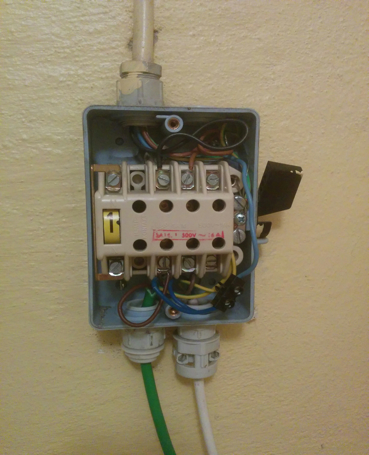

Skulle skruva in en torktumlare idag. Bilden nedan visar vad som jag hittade när jag öppnade locket på brytaren.
Öppen elbrytare med synliga kablar och påslagen strömbrytare i en tvättstuga.
Finns det någon anledning till att ej bryta nollan i en tvättstuga? Tvättstuga i källare med golvbrunn.
Och ja jag vet att bytaren är på.....
Varför vill man bryta nollan? Och sedan kan man undra varför man inte använder den befintliga plinten där nollan ska kopplas.

I just denna installation vill man verkligen inte bryta nollan.
Det är (av allt att döma) en tvåfasgrupp uppdelad till två enfaslaster.
Då vill man inte bryta nollan och riskera att under ett kortare eller längre ögonblick ha flytande nolla (nollan utan kontakt med nollan i elcentralen) och därmed flytande och okända fasspänningar på allt mellan 0 och 400V till ansluten utrustning.
Men det är taffligt utfört iom att man inte använt den dedikerade nollplinten.

Nu har inte jag stenkoll på denna brytaren men då bryter man väl nollan? Och ja jag undrar också varför tidigare ägare/elis kopplat nollan vid sidan..
Jag trodde tvåpolig brytning var krav i tvättstuga? Eller är det ytterligare bara en stark rekommendation.
Och där var anledningen, tack.

På plinten längst till vänster bryter man inte nollan.
Det syns rätt tydligt genom mässingsbygeln där. :D
Jag skulle nog säga att det mest är en stark rekommendation att fundera ordentligt över vad man gör innan man anordnar så att nollan bryts.
Vet man inte varför man vill bryta nollan är det nog bäst att inte göra det, rekommendationen är att inte bryta nollan.
Men tillverkaren av en utrustning kan ange att det ska vara "allpolig brytning", då följer man detta.

Förvirringen med allpolig brytning i tidigare installationsregler försvann väl i o m utgåva 2 av SS. Därefter var det väl rätt tydligt att brytning av nollan inte fordras vara sig för mekaniskt säkerhet med motorer eller för elektrisk säkerhet.
Däremot är det ett helvete att reparera fast installerade vitvaror med nollan obruten. Man löser med 90% säkerhet JFB så att det blir svart.

Även om tillverkaren skriver ałlpolig brytning , så är det olämpligt i detta fall eftersom maskinerna kan bli av nollan före faserna. Den bästa lösningen i sådan fall är en tvåpolig brytare per maskin. Det finns även specialkonstruerade brytare där nollan sluts före faserna oçh bryts efter att faserna är frånskiljts.
För just tvåfasiga tvättmaskiner är risken väldigt liten med bryning av nollan. Den extra fasen används endast för ett extra värmelement som när maskinen står still (eller inte värmer) är urkopplat. Brytaren på väggen manövreras ytterst osannolikt av innehavaren annat än när den står still och kanske bara när man ska resa bort.

I det här fallet var det två oberoende enfasmaskiner som matas av en gemensam tvåfasgrupp..
Pen
Ah, det såg jag inte. Ja, då kan det vara mer tveksamt att bryta nollan eftersom det möjligen skulle kunna vara två nätdelar till elektroniken i de två maskinerna som står i stand-by även när maskinerna inte går.
