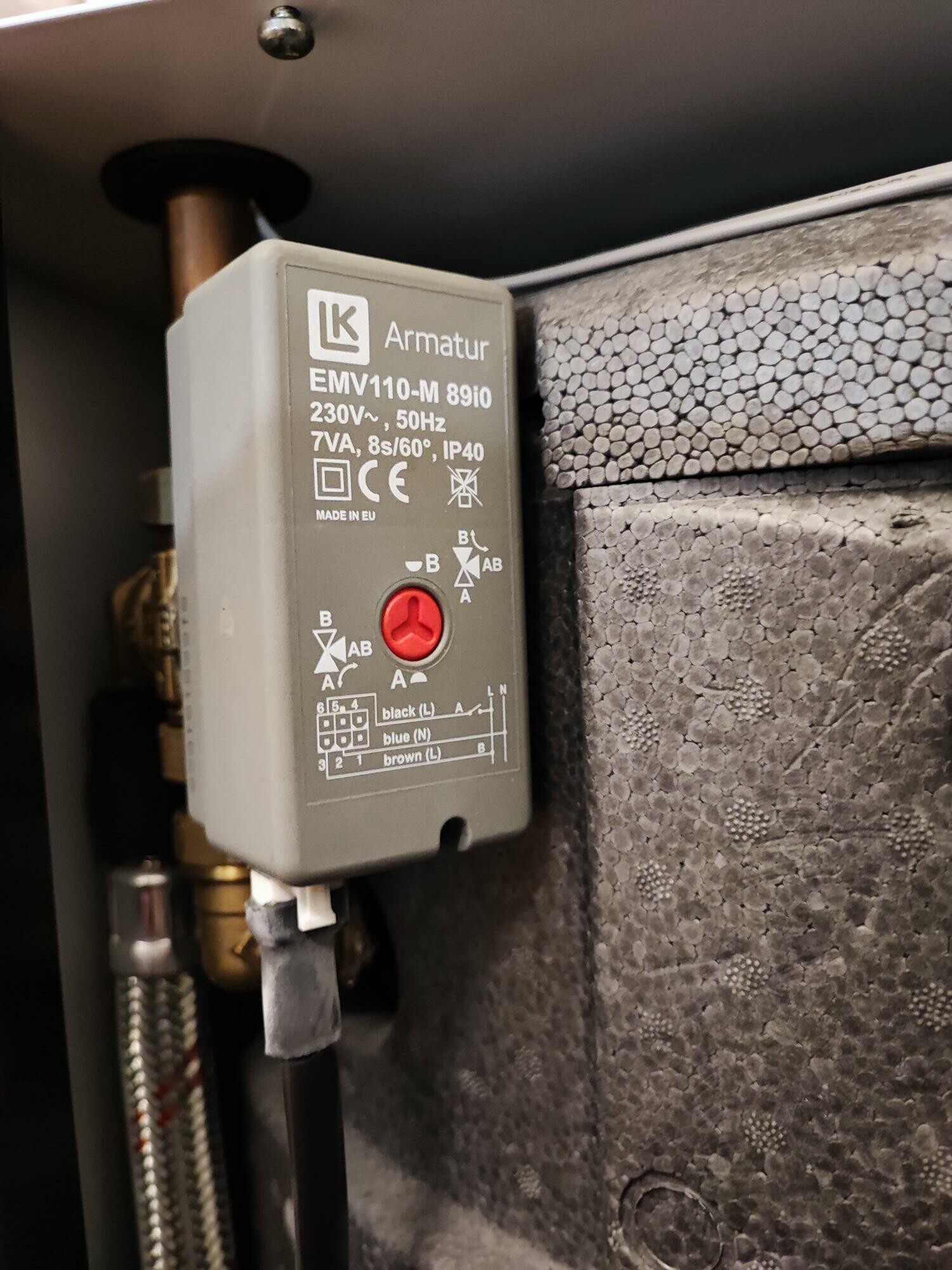

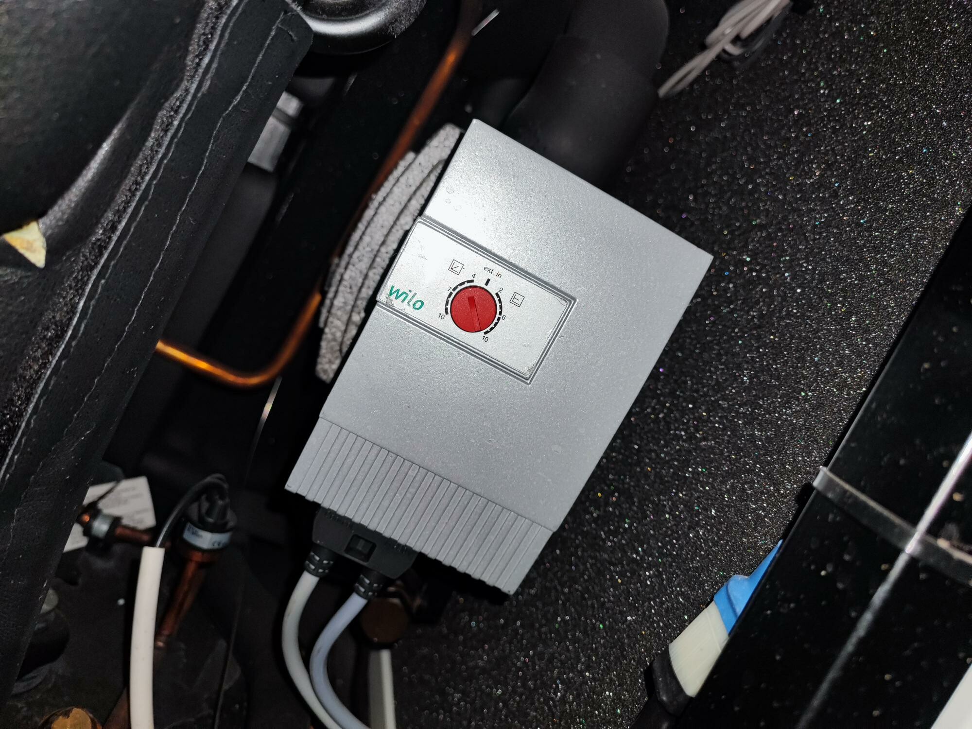

Varför ingen värme i radiatorerna? IVT Bergvärmepump installerat 2018
Jag har har en Bergvärmepump från IVT installerat från 2018 med ett radiatorsystem som jag håller på att bli galen på...
Hade ett strömavbrott igår i ca 1 timme och efter det vill inte elementen bli varma, jag sammanfattar min felsökning nedan.
Pumpen varnar för hög framledningstemperatur i värmekretsen
Jag har:
*Stängt av cirkulationspumpen och luftat radiatorerna samt ack.tanken, samt ventilen på returvattnet.
*Provat med olika hastigheter på cirkulationspumpen.
Tillägger även att jag hade liknande problem i höstas när huset skulle börja värmas upp inför kallare årstider. Då löstes det helt plötsligt av sig själv...
Ingen bild på Cirkulationspumpen men den står på hastighet 2 av 3. Shunten står på 10 av 10. Jag har inga problem med varmvattnet.
Tips mottages tacksamt.
Mvh
Robert

Bilden ser ut att vara på kördbärarpumpen.
Det sitter värmebärarpump på vänster sida framifrån sett.
Det låter som att värmepumpen jobbar om den tycker att du har för hög framledningstemperatur 🤔
