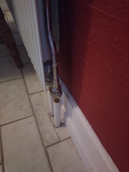

Alla övriga element har koppel
Radiatoranslutning med rör och kopplingar mot röd vägg och ljus golvplatta.
Det är ett radiatorkoppel på den där radiatorn, sitter en insexskruv från "insidan".

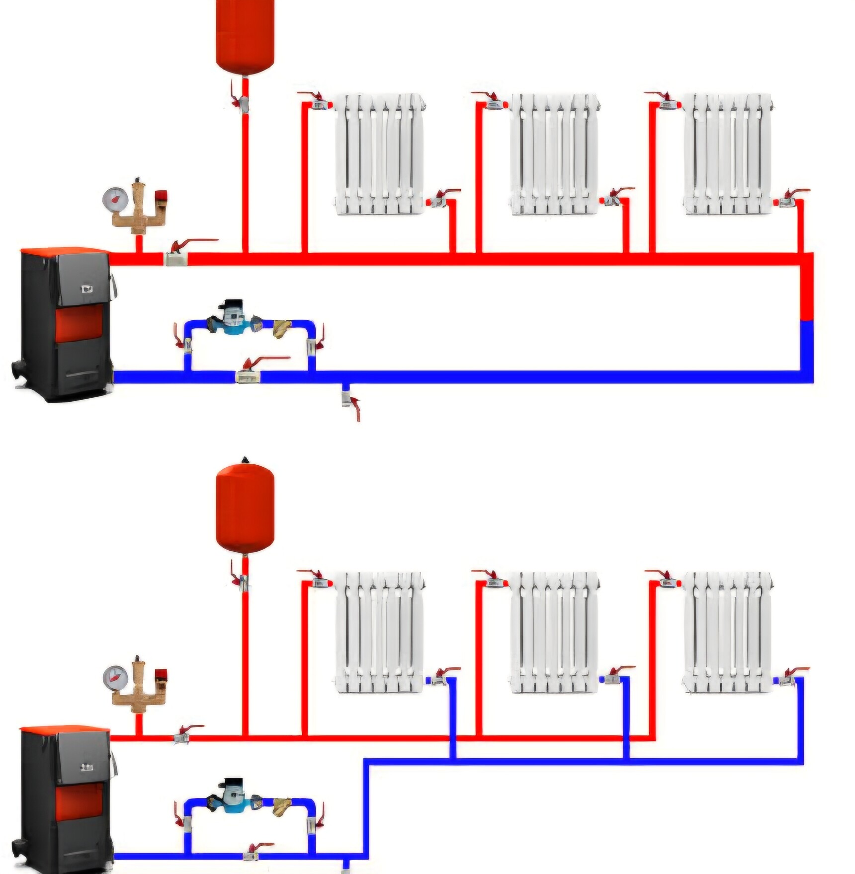

Vet du om det är enrörssystem eller tvårörsystem?
Vissa radiatorkoppel till enrörssystem går ej att stänga returflödet från radiatorn.
Diagram av värmesystem med två bilder: överst enrörssystem, nederst tvårörssystem med radiatorer, rör för vattenflöde och trycktank.
Övre är enrörssystem, nedre är tvårörsystem.

Det är ett tvårörssystem har 15 st element och detta är det ända utan

Jo det känns som en insexa men den sitter ovanför fästet vid demontering av elementet
