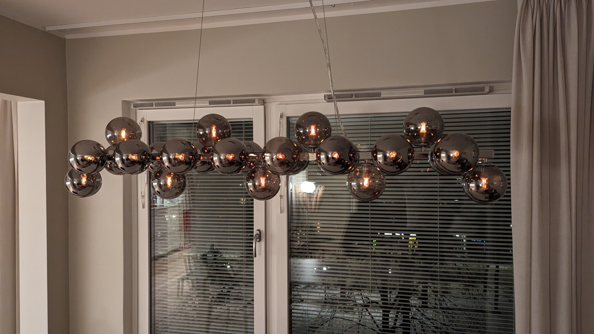

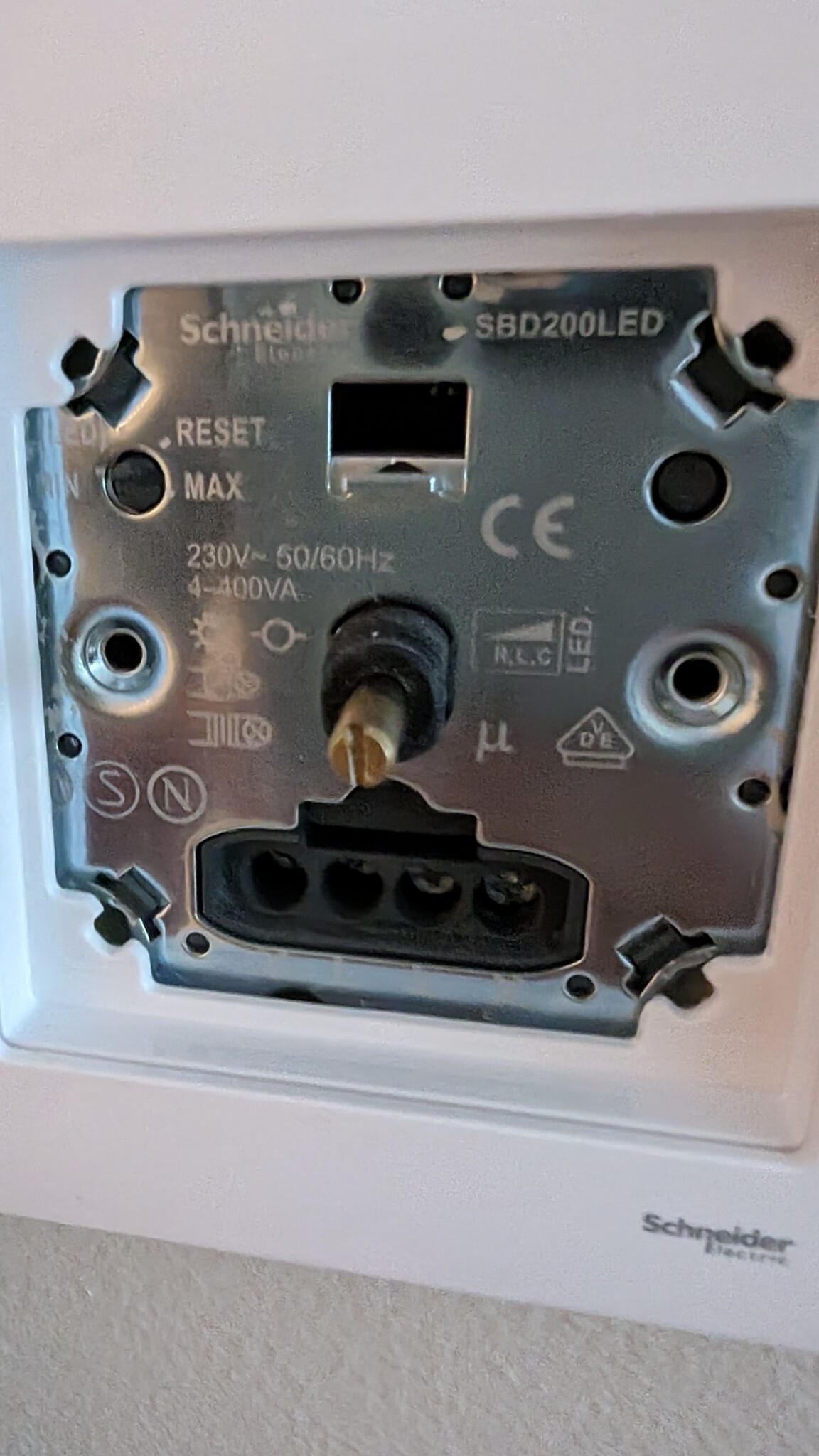

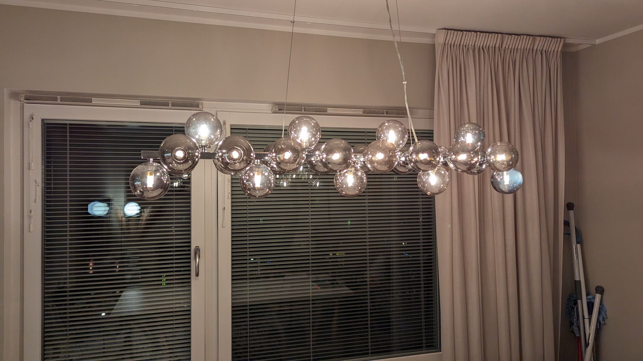

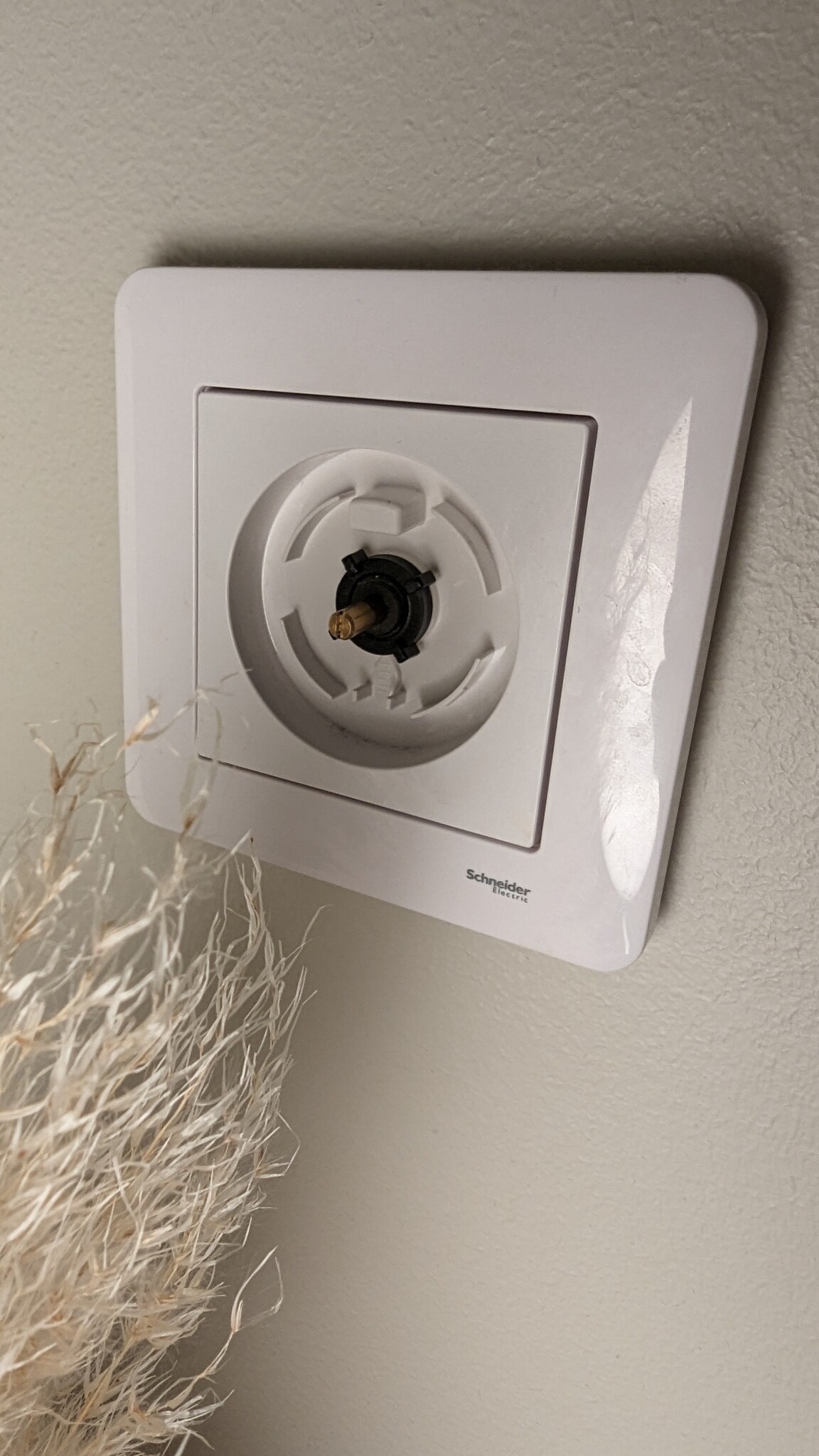

Varför hoppar effekten på mina dimbara G9 halogenlampor ner efter ett tag?
Har en taklampa med 26st G9 socklar. Jag har haft den ett tag och ikväll så satte jag in nya halogenlampor (G9 25w dimbara). Det som händer är att från att lamporna lyser starkt (bild 1) att efter ett tag dimrar dem ned automatiskt (bild 2) Lampan är koppla till en dimmer (bild 3)
Kan det vara dimmern som lagt av eller är det lamporna 🤷

Nej, den är avsedd för 400W.
Minska lasten, precis som föreslås i manualen:
https://www.bauhaus.se/media/pdf/2148689C.pdf
