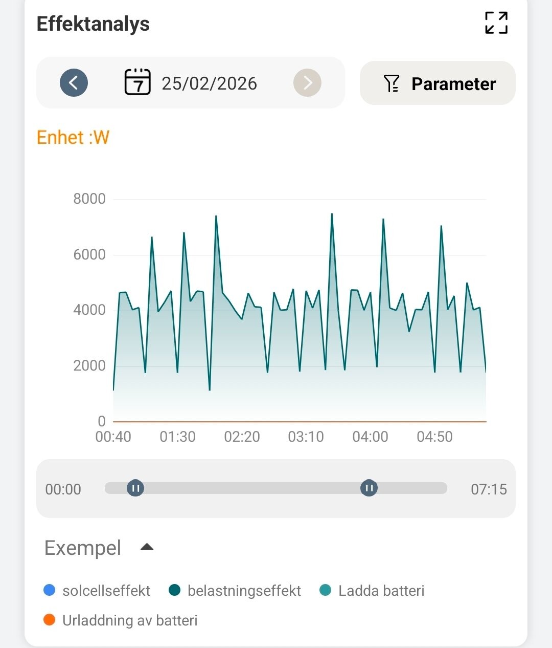

Har precis satt in effektmätare i ett hus i Skåne jag nyligen köpt. Ingen bor där för tillfället.
Har en NIBE EVC-240 utan utedel. Den håller igång varmvatten och radiatorer. Det är ca 16 grader inomhus.
Har även el-radiatorer som värmer upp förråd.
Hur brukar det se ut: såhär eller jämnare kurva?

  • Effektanalysdiagram som visar varierande effektförbrukning i watt över tid, med toppar och dalar mellan 4000 och 8000 watt under tidig morgon.
Du har en elpanna så den jobbar med till och frånslag dvs. värmer (elpatron på) till uppnådd temp på pannan och sen stänger av (elpatron av). Du ser detta i din graf
