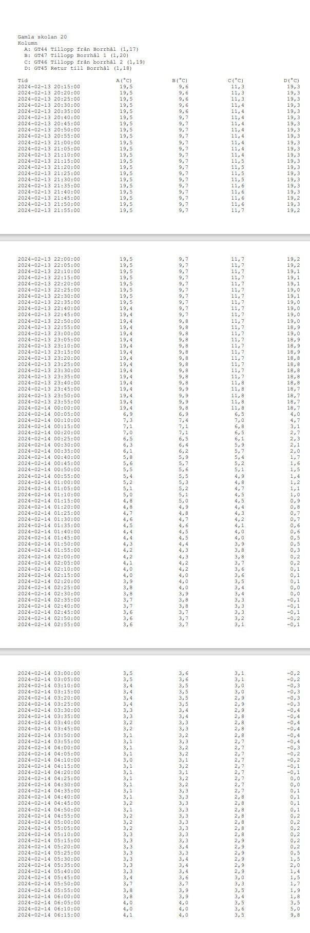

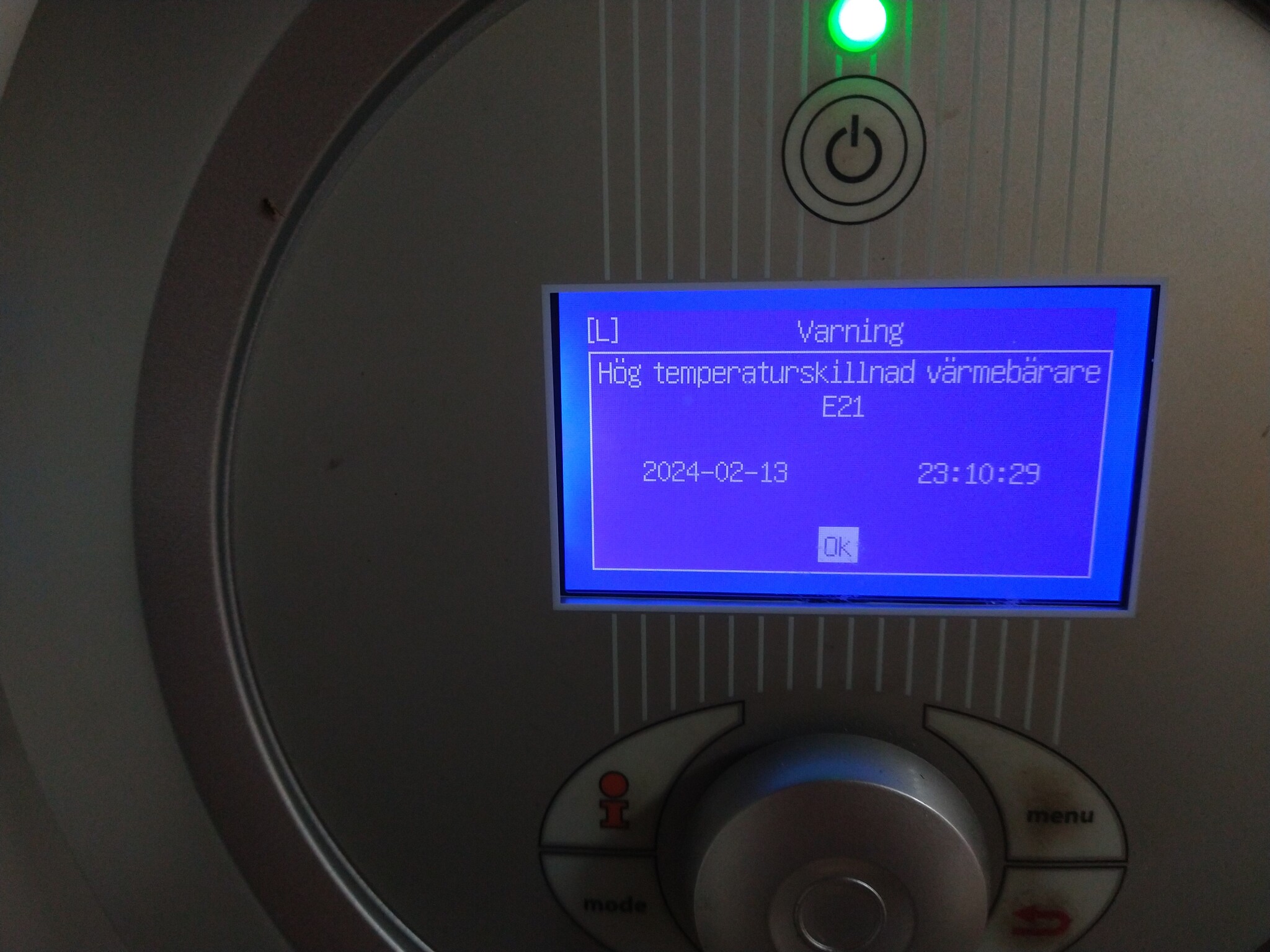

Ibland får jag information hög temperaturskillnad värmebärare. Men bara ibland. Min värmepump är avstängd ganska långa tider beroende på acktankar Samt automatisk tids styrning av den till natten ffa. När jag kollade tiden på larmet kl 2310 så ser jag att när BV drar igång så ökar först värmeskillnaden för att sedan jämna ut sig efter ett tag. Kolla gärna min logg o bild. Bergvärmen drog igång kl 2300 o slutade kl 0600. Vill bara få det bekräftat av er kunniga här om jag tänker rätt. O det därav inte något jag behöver bry mig om.

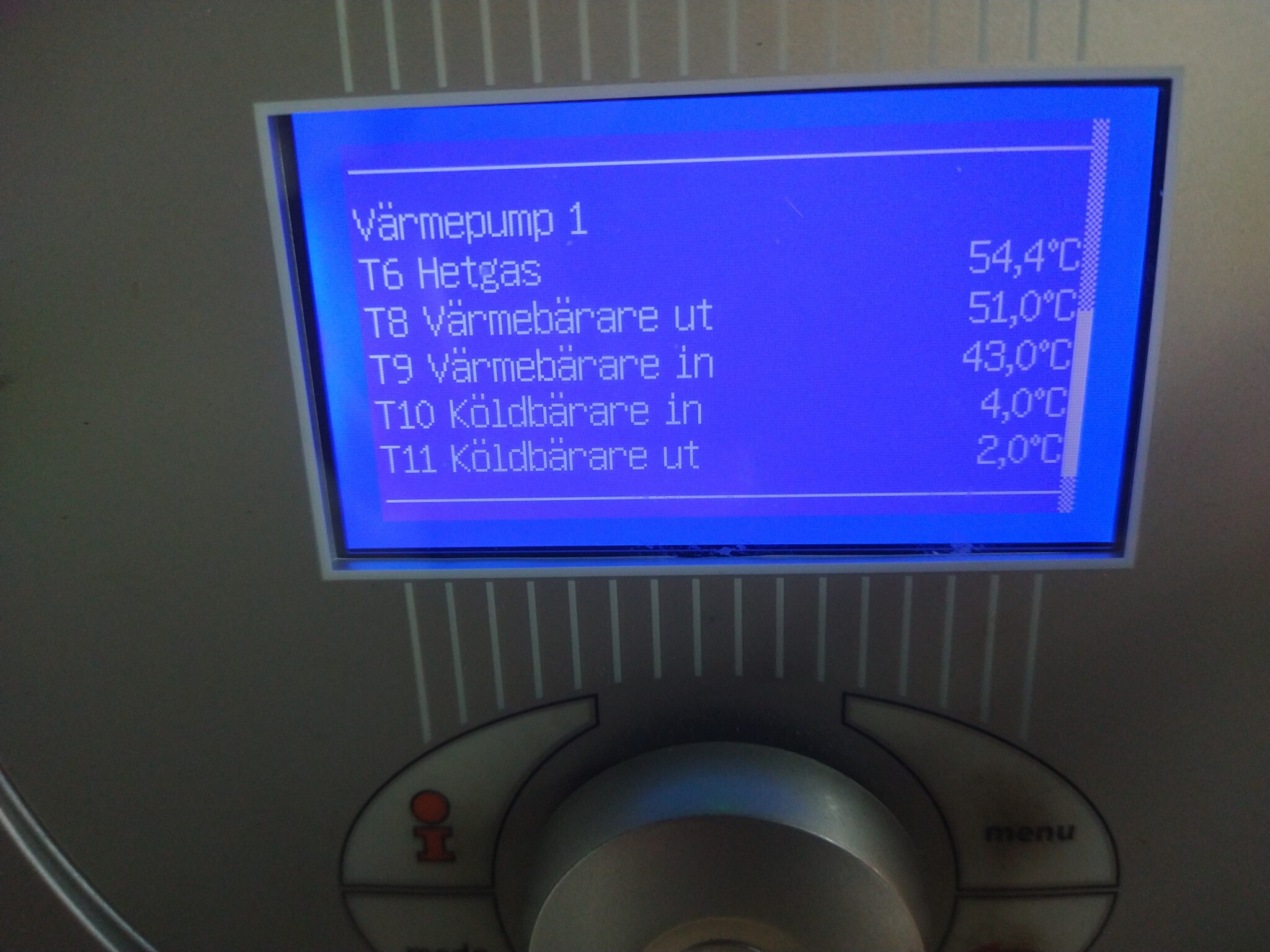

Vad har du för temperaturer på värmebärare in/ut?

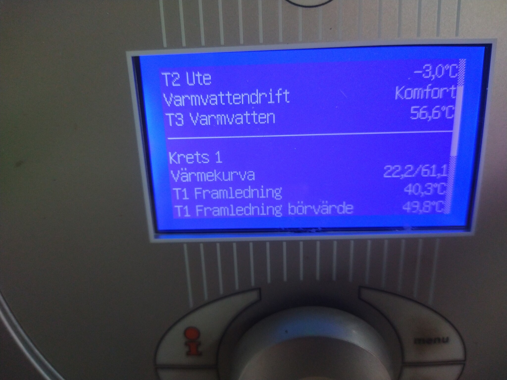

Troligen fast kondensering då pumpen aldrig stannar. Just nu när den gått typ 5 timmar så visar den på värmebärare in 43gr o ut 51 gr.
Nja, säg inte det.
Hur som helst, värmebärardeltat skall ligga i intervallet 7-10°, och det ser ju förvisso bra ut på din ögonblicksbild (51 - 43 = 8). Deltat bestäms bl.a. av flödet på varma sidan; för hög temperaturskillnad = för lågt flöde. Om problemet kommer och går kan det vara cirkulationspumpen som kärvar. Har du kollat filtret på varma sidan?
Om du kan logga värden vore det ju fint om du loggade även värmebärare in/ut och hetgasen.
I övrigt ser hetgastemperatur och börvärde lite skumt ut, men det skall vi kanske inte snöa in på nu.
